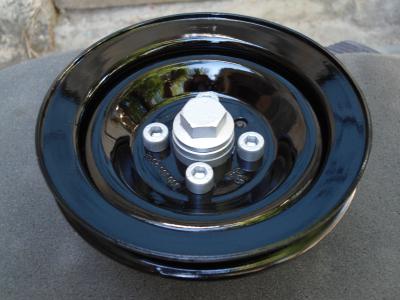

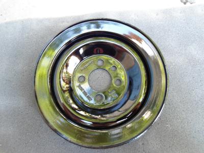

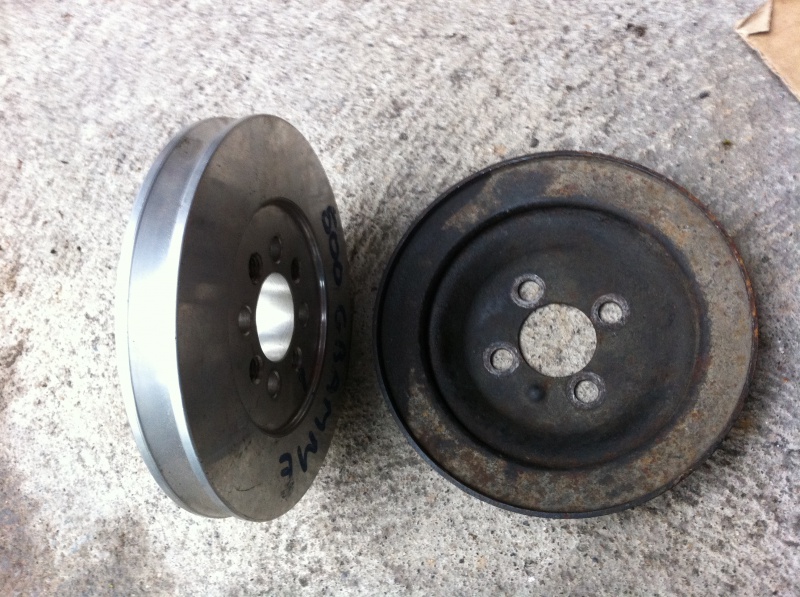

Depuis un moment en observant les préparations moteurs d époques "mader" ou autres,
je me suis aperçu qu il y avait une pièces toujours omniprésente...
Ils utilisés a chaque fois une poulie damper en tole...
Certains affirmaient qu ils s agissait d une poulie damper de polo 1300gt,et qu elle etait encore plus légère que celle de compet' en alu!
cela était vrai a la casse je suis tombé sur un polo coupé gt et il y avait bien cette fameuse poulie (très légère env 425gr)
que j ai pris d ailleurs...
Cet hiver j ai récupéré une golf 1 gls 5 portes (noire) et en la dépouillant il y avait encore cette fameuse poulie en toles.
J ai peint la poulie de la polo mais elle n est pas équilibré!
lors de la préparation du moteur je ferait évidement rééquilibré l ensemble avec la poulie.
(je mettrai les différentes photos des pièces perfo que j ai mis de coté au fir et à mesure)

- l'alu est à 606gr alors que la tôle est à 425 gr. 1,6Kg a l'origine (poulie damper tole de 1300 gt).jpg (211.81 Kio) Vu 4240 fois

Re: Essai et montage a blanc avant restauration
On utilise juste la poulie en tôle des 1600, seul les 1800 ont un damper.

sur les 1600
je n en ai jamais eu,une source de plus merci bilb

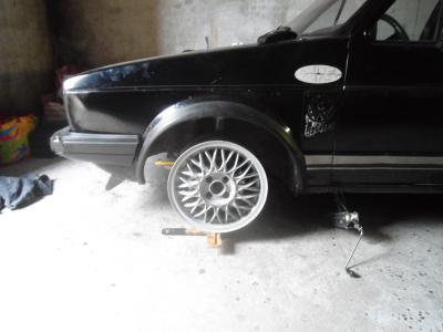

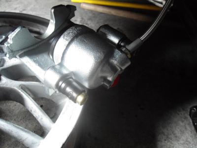

Pour ma culture perso, ca sert a quoi de déporter les rotules de fusée ?
Tu parles de l'entretoise de la rotule de suspension?
Ca permet de retrouver une position du triangle inférieur normale après avoir abaissé la caisse.
Ceci dans le but que la géométrie du train avant en appui soit moins modifiée que quand on ne fait que baisser la caisse.
C'est aussi pour cette raison que la biellette de direction est prise par le dessous ici.
par contre, j'ai eu un soucis avec une telle pièce sur ma golf de piste; elle s'est rompue, et ça s'est terminé en sortie de route et pas mal de dégâts.
Ces "rallonges" vendues par Epytec ont effectivement causé plusieurs accidents suite à leur bris.Ivan a écrit : mer. 26 mai 2021 15:15 par contre, j'ai eu un soucis avec une telle pièce sur ma golf de piste; elle s'est rompue, et ça s'est terminé en sortie de route et pas mal de dégâts.
Ils ont supprimé leur commercialisation et ont fait un rappel en retour de ces pièces auprès de tous les acheteurs (dont j'en faisais également partie) et ce, avec un remboursement intégral.
En position centrale arrière, c'est plus prudent
