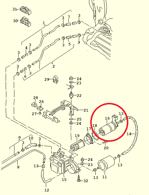

Venant de l'arrière droit j'ai un sifflement de la pompe à essence quand je met le contact qui s'arrête après quelques secondes pour reprendre lorsque le moteur est en route.
Il me semble qu'il y a deux pompes à essence, pourriez vous me dire laquelle est en cause ?

La pompe immergée est presque inaudible de l'extérieur, tu dois sûrement entendre la pompe principale
Tu peux la trouver chez les principaux revendeurs de pièce, que ce soit sur internet ou en direct. Le remplacement n'est pas trop complexe, mais gare à l'essence!
Par contre, avant de se lancer dans le remplacement, je jetterai un coup d'oeil à la pré-pompe dans le réservoir. Sous le tapis de coffre, déposer la plaque ronde pour y accéder. Il faudrait vérifier qu'elle tourne (en débranchant la pompe principale pour ne pas qu'elle fasse de bruit), et s'assurer que les durites sont en bon état... et également vérifier si le réservoir est propre.
