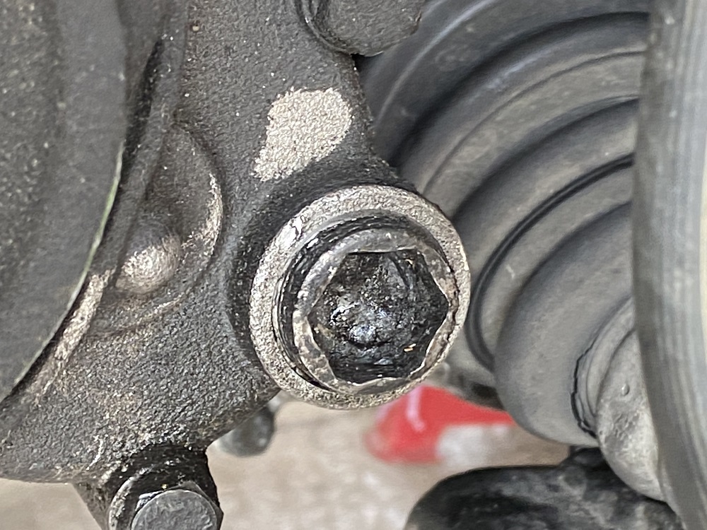

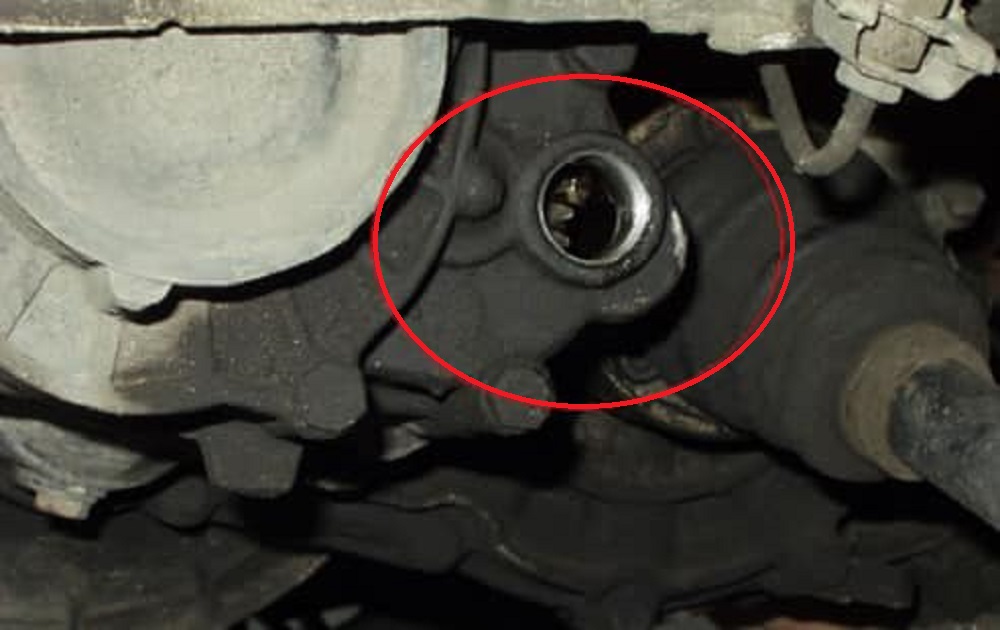

Whaou, le boucher qui s’est acharné sur le bouchon !
Messages : 5896
VW Golf 2 GTI 16S (03/87) => Suppression du bruit de transmission 🧐🧾 👍
MAGOLF a écrit : mar. 10 août 2021 12:01Whaou, le boucher qui s’est acharné sur le bouchon !
Bonjour Aurélien :coucou:
Quand je vois tes messages ... j'ai un petit peur qui m'envahi ... je te rassure, tu n'es pas le seul ... mais avec vos yeux de lynx et surtout votre connaissance sur les Golf GTI ... vous me faites découvrir énormément de choses et malheureusement des choses que je dois rectifier sur mon auto.
Tu parles de quel bouchon, s'il te plaît ?
Messages : 6910
Re: [David33] VW Golf 2 GTI 16S (03/87) => 1er nettoyage de la boîte de vitesses 🧐 👍
Un véritable boucher s'est en effet acharné sur le bouchon et ... je mets ma main à couper ... qu'il n'est jamais arrivé à le désserrer de cette manière ! :twisted: :lol:
Ces bouchons ont un filetage de forme conique et exigent énormément de couple pour les dévisser. Il est indispensable d'avoir une clé allen de 17mm de qualité professionnelle pour les extraire.

VW 59 a écrit : mar. 10 août 2021 10:49Hello,

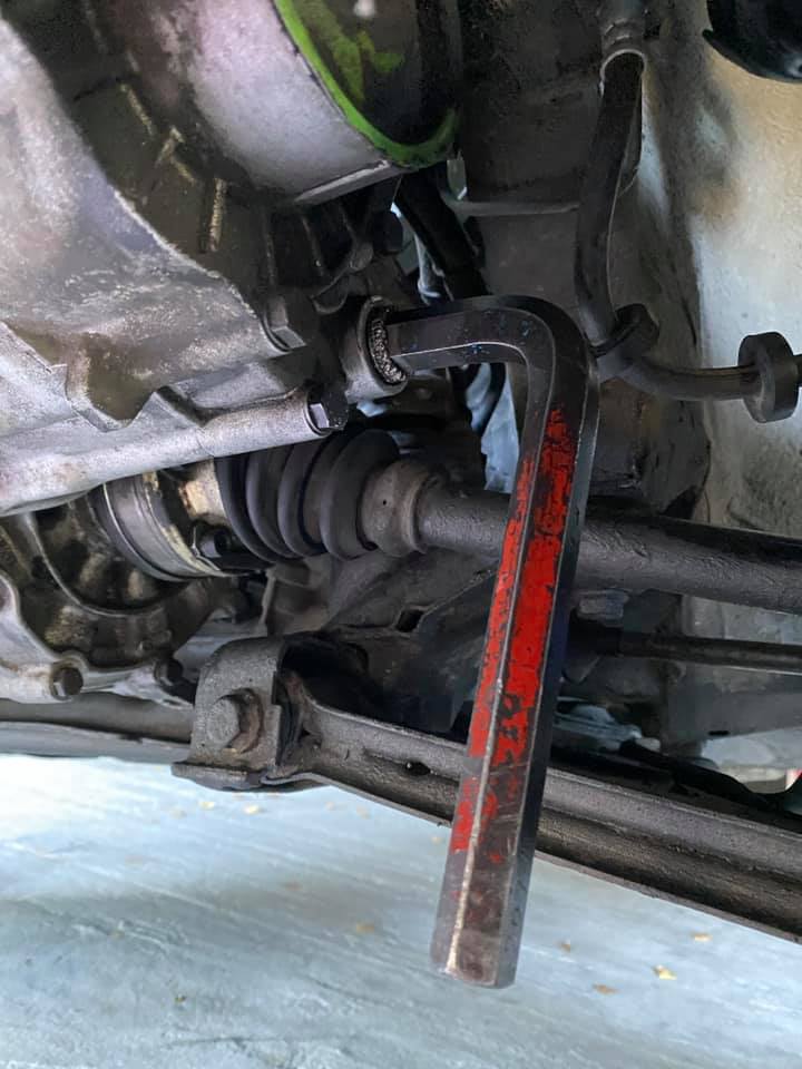

Le bouchon de contrôle se dévisse avec une clé Allen de 17, pas à la pince à tuyau :shock:
A ajouter à la liste de pièces :D
Salut VW59 :coucou:
Je viens de voir à l'instant ce message, je comprends mieux alors le bouchon cité par Aurélien. :bizarre:
J'y suis pour rien, j'ai vu cela lors de la première vidange de la boîte de vitesses en août 2020.
J'ai voulu en commandé un chez VW, c'est en reliquat, en clair, indisponible. :nontsstss: :twisted:
Il faut que j'en cherche un ailleurs. :honte: :allo: :biensur:
J'avoue que j'ai l'intention de le changer lors de la dépose de la boîte de vitesses. Inconcevable de laisser cela tel quel ! :evil:

andy a écrit : mar. 10 août 2021 12:24Un véritable boucher s'est en effet acharné sur le bouchon et ... je mets ma main à couper ... qu'il n'est jamais arrivé à le desserrer de cette manière ! :twisted: :lol:
Christian, ola :coucou:
Tu as totalement raison :top:
Certes, je ne suis pas doué en mécanique :honte: , comparé à bien des personnes ici, mais j'ai horreur d'abîmer les pièces mécaniques :evil: J'ai une devise, si je ne sais pas faire, j'essaye de faire un max pour essayer de faire, sinon, je fais faire.
Je ne comprends pas les personnes qui enlèvent le bouchon autre qu'avec une clé allen de 17 :
A noter sur ces photos, on ne peut que constater l'état de propreté de la boîte de vitesses avant le nettoyage de cette semaine. Depuis hier, cela a un peu changé ! :mrgeen:
et ce n'est pas fini, je vais lorsqu'elle sera déposée, faire un second nettoyage et ensuite, mettre une couche de vernis avant le remontage de la boîte de vitesses. :biensur:

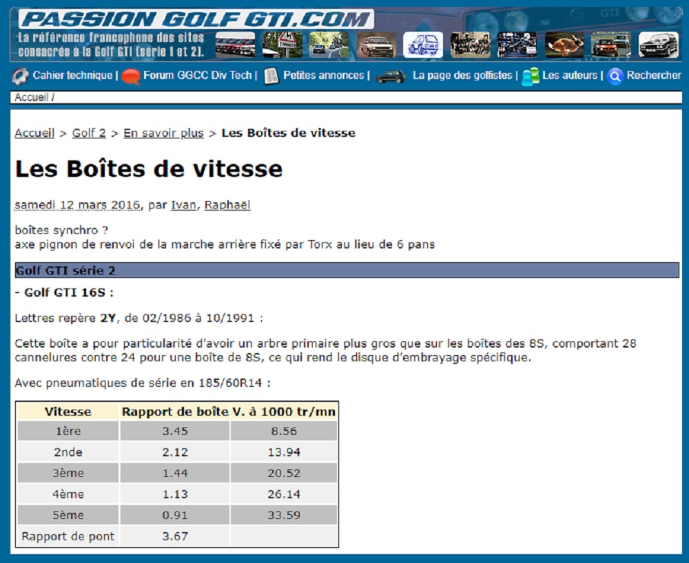

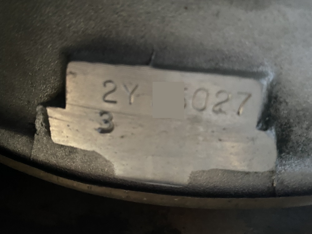

Ivan a écrit : lun. 9 août 2021 22:10Et sinon, tu as vérifié que tu avais bien une 2Y?
Salut Ivan :coucou:
Comme tu peux le voir, c'est bien une boîte 020, ...
.... avec pour référence une 2Y
Sa date de fabrication correspond XX février 1987 ... on peut donc en déduire que c'est bien la boîte d'origine et en conclure que le technicien réparateur de boîtes de vitesses ne s'est pas trompé. :up:
Un bon tuto sur les boîtes de vitesses, pas plus loin que sur le forum :

VW 59 a écrit : mar. 10 août 2021 16:14Hello,
Ca se trouve:
https://www.mecatechnic.com/fr-FR/bouch ... 20Golf%202
Hello VW59 ... j'adore ton prénom si Allemaaaaaaaaaaand !:mrgeen: :lol:

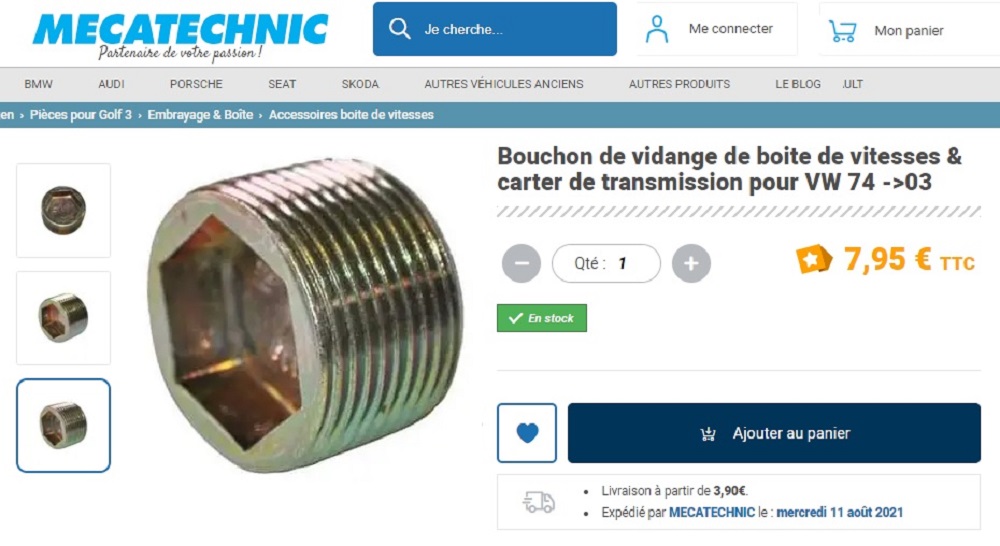

Ce bouchon, je l'ai vu à l'époque, mais sur Facebook et d'autres sites, j'ai vu que certains personnes qui l'ont acheté ont eu quelques soucis avec :o :batte:
... apparemment, le filetage se barre et plusieurs personnes ont rencontrés des soucis pour dévisser leur nouveau bouchon. :evil:
A cela, si tu regardes les avis sur le site de Mécatechnic, ce n'est pas top non plus :
Ce bouchon fait son office, mais le diamètre du filetage ou sa conicité est un peu faible et j'ai du mettre de la filasse pour le serrer en affleurement du bossage de la boite de vitesse.
L'acier dont est fait ce produit n'est pas suffisamment résistant car il a été endommagé par l'embout de 17 spécial et adapté à cet usage. la partie entourant l'empreinte hexagonale a été déformée au serrage du coup j'ai reposé le bouchon d'origine (sans aimant)
A moins d'en trouver un autre d'un autre fabricant, je préfère m'abstenir. :roll:
Pour l'instant, je pense que le fabricant est JP Group ou Topran pour Mécatechnic.
