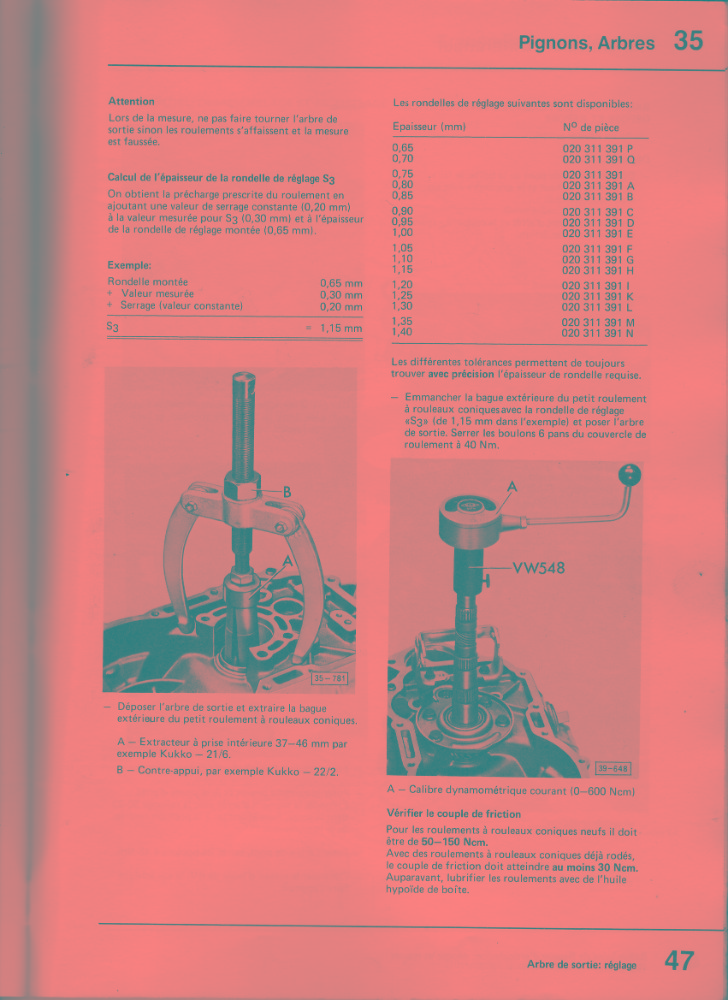

Hello, c'est documenté dans la RTA Golf 2 (qqun a posté un lien sur le post de David 33), page 61.
Sinon, pour te résumer, tu extrait la bague. tu mets en place la bague neuve avec une cale d'epaisseur de 0.65mm (ou approchant). Sans cale, il y a trop de jeu, et la mesure n'est pas précise. Et si la cale est trop épaisse, on ne peut pas mesurer le jeu.
Bref, tu remontes ton arbre, tu serre les boulons à 40Nm. Tu mesures le jeu avec un comparateur. Par exemple, imagine tu obtiens 0.30mm de jeu.
-> Le roulement doit avoir une précharge avec un serrage de 0.20mm.
La rondelle que tu devras monter sera donc de: 0.65+0.30+0.20 (épaisseur de la cale de base, plus le jeu mesuré à corriger, plus le serrage de précharge) = 1.15mm.
-> Tu repose ton arbre, la cage du roulement et tu places une cale de 1.15 à la place de ta cale de 0.65.
Après serrage, il est recommandé de tester le couple, mais là il faut un appareil spécial. Le couple mesuré doit être entre 50 et 150 Ncm, et donc 0.5 / 1.5 Nm = résistance à la rotation plutôt faible.
Moi je lubrifie pour cette étape.

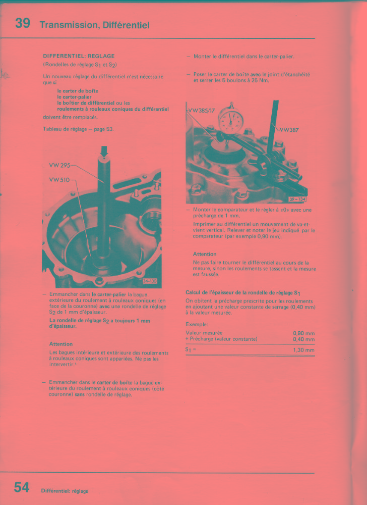

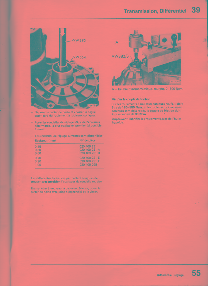

Ok merci Yvan ;) Tu as les mêmes doc pour le différentiel ?
As-tu fait le contrôle du couple de friction ? Si oui, avec quoi ?

Tu as les mêmes doc pour le différentiel ? J'essaie de te poster ça ce soir (faut bien penser à prendre en compte le fameux joint papier :mrgeen:
As-tu fait le contrôle du couple de friction ? Si oui, avec quoi ? Je connaissais qqun qui avait l'outil, mais à force, je fais à l'Ivanomètre...

Ivan a écrit : mer. 6 oct. 2021 17:49 Tu as les mêmes doc pour le différentiel ? J'essaie de te poster ça ce soir (faut bien penser à prendre en compte le fameux joint papier :mrgeen:
Je n'ai pas compris le coup du joint papier :roll:
Messages : 5660
Re: Précharge roulements de boite type 020
Quand tu refermes le carter pour mesurer le jeu au différentiel. On met le joint papier. C'est précisé dans la doc ci-dessus :wink:

Salut, c'est un peu chiant à faire, il faut s'y reprendre a plusieurs fois. J'avais commandé des cales sur un site internet, j'avais tapé les dimensions et l’épaisseur pour trouver, je me demande c'était pas un site porté sur l'agricole ou la méca industrielle? Normalement le joint papier ce tasse de 1/3 environ.
Pour le couple j'avais fais confiance au gars qui m'a aidé, ont avait pas l'outil, fallait que ce soit "gras" comme il disait ^^
Messages : 5660
Voilà, faut pas que ça tourne dans le vide, mais il ne faut pas forcer non plus :mrgeen:
