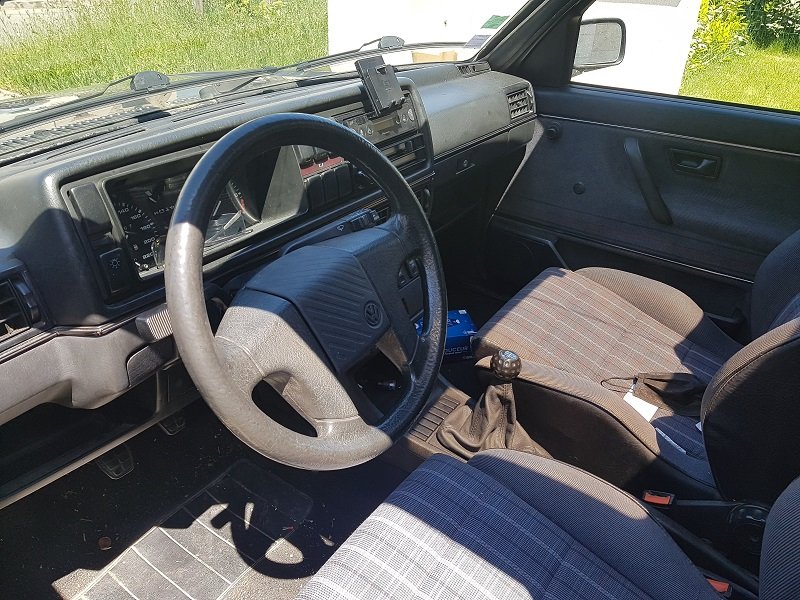

J'ai un intérieur HZ avec 4 vitres électriques et un verrouillage centralisé qui fonctionnent :)

- l’intérieur est sale et il y avait un trou sur le siège conducteur (j'ai réussi à réparer l'assise mais par contre je n'ai pas réussi à enlever la housse supérieur malgré un vieux tuto sur le web. Si quelqu'un a une astuce )
- il y a un trou sur le tableau de bord, un ancien proprio a du mettre un support téléphone à l'époque :( ) ==> à changer

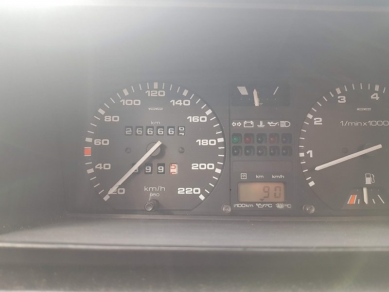

- kilométrage douteux : 261000km lors du dernier CT mais changer par le proprio par un 291000km car le compte tour est HS. Je voulais remettre le 261000 en mettant l'autre compte tour mais je viens devoir que le compteur laissé par l'ancien proprio est un 260km/h donc pas d'origine pour une PB :shock: :bizarre: . Du coup j'ai laissé celui à 291000 pour l'instant (vivement qu'histovec récupère les kilométrages pour qu'on puisse savoir le vrai du faux)

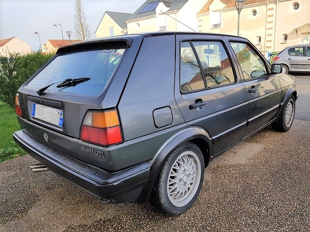

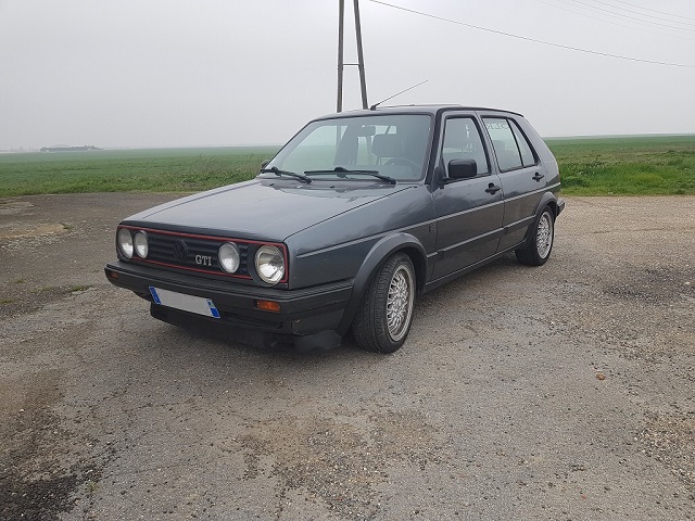

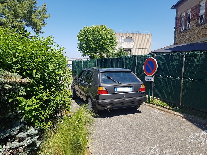

Voici les premières photos :
Golf 2 GTI
Golf 2 GTI
Golf 2 GTI AR
Golf 2 GTI AR
Mon objectif étant de la rendre le plus proche de l'origine pour que je puisse sortir avec le Weekend !

Tu a un compteur de 16s, pour le kilométrage fais une demande de datation à l'UTAC, tu aura un rapport avec la date des CT et leurs kilométrage ainsi que leur lieu de passage si je dit pas de bêtise.

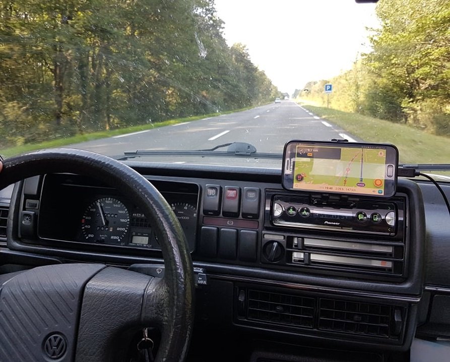

Ca fait un moment que je ne suis pas passé, depuis il y a eu des changements !
- l'apparition de l'historique dans histovec :
- changement de parechoc av / ar par des originaux mais sans liserets rouge
- intérieur nettoyé, entretenu, réparé et remis un volant qui correspond à son année (1989)
- remplacement de tous les fluides, radiateur, et renovation du compartiment moteur
- et depuis c'est un vrai plaisir pour les sorties, trop fun à conduire cette voiture. Pourtant j'ai des voitures plus puissantes à la maison mais ce n'est pas pareil. 8)
- en plus, elle ne consomme rien pourtant j'appuie de temps en temps. 400km avec la moitié du réservoir :)

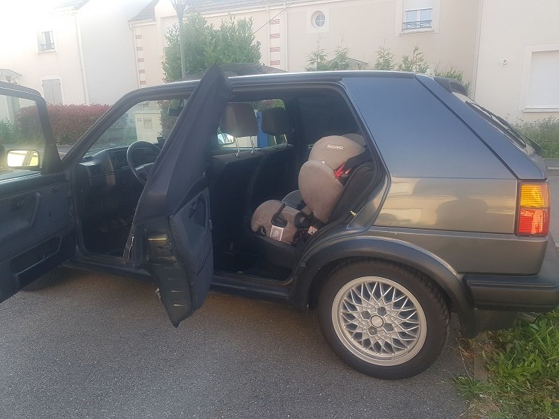

- en configuration de voyage pour l'été, les enfants aussi l'adorent
20210815_194738 (1).jpg (100.4 Kio) Vu 1430 fois
