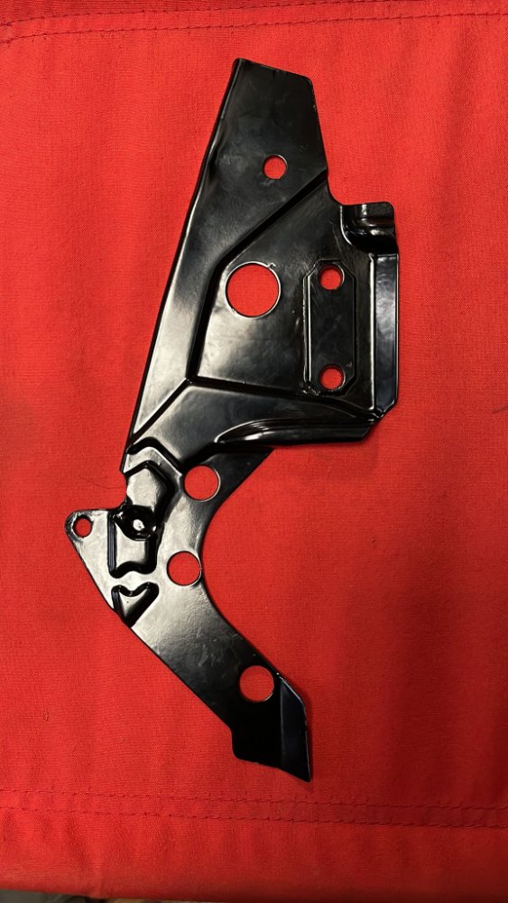

Salut à tous,
Lors du remontage, on galère un peu avec cette pièce :
Savez-vous où elle va, à quoi sert-elle ? A priori sur le KR, mais même le motoriste ne savait pas...
On est sec !!
Merci de vos lumières

Il me semble entre boîte et moteur quoi que c'est peut être du côté distribution :D

Messages : 6910
Re: 16s de 1989 - Où va cette pièce et à quoi sert-elle ?
Cette pièce se place entre la courroie de distribution et l'alternateur.

J'avais à moitié tort :D

Sur à 100% ? :D

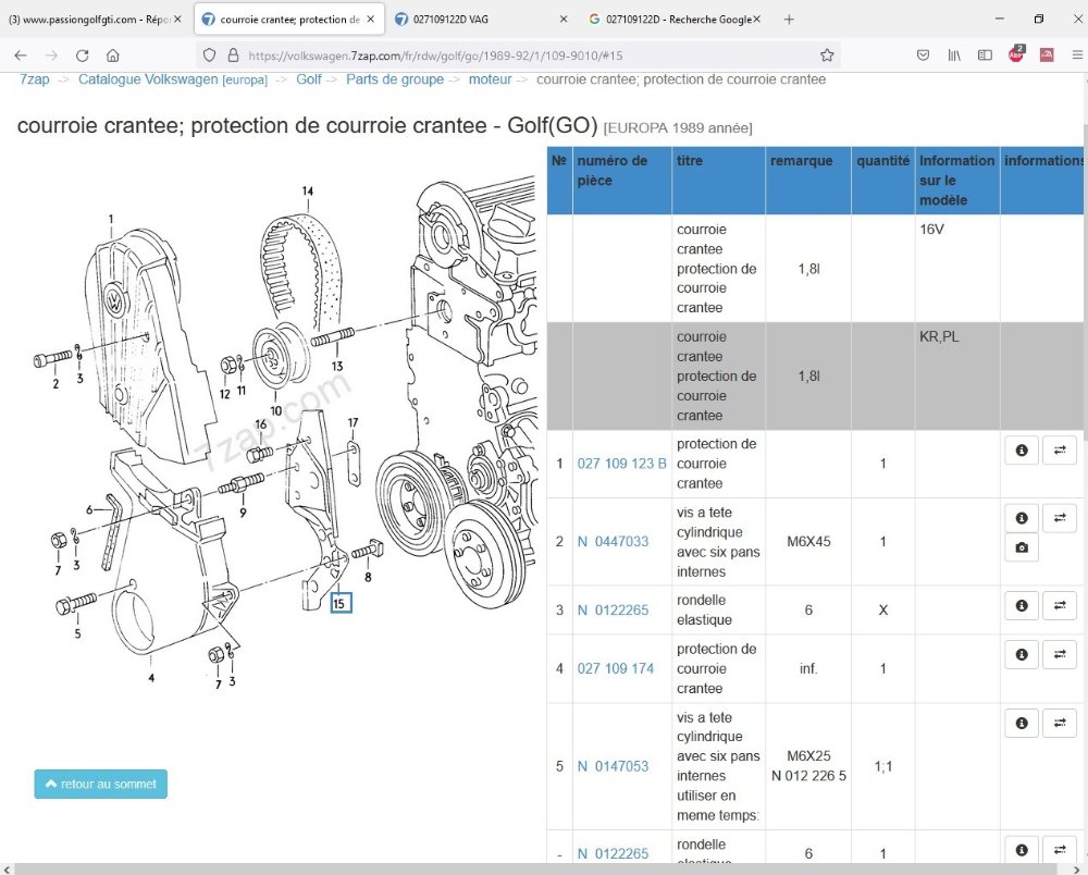

TONKA
Messages : 998
Message par TONKA »
Oui c'est elle:
027109122D VAG
courroie tole.jpg (154.49 Kio) Vu 1126 fois
