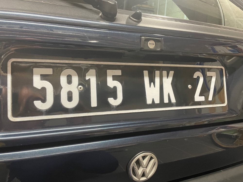

Mes plaques commençaient à avoir une sale allure. Ayant par le passé fait des plaques chez "mister minit", j'y suis retourné : 20 euros la plaque, sur commande. Je vais chez Norauto, ils ont. Mais le résultat est catastrophique : ils n'ont qu'un chiffre 5 (ma plaque en compte 2), donc 2 passes dans leur machine, et le revêtement noir se décroche. Une belle daube.
Finalement, je regarde sur internet et là j'ai trouvé mon bonheur. Bien moins cher de surcroit. C'est anecdotique (des plaques noirs... petit marché) mais révélateur des commerces ayant pignon sur rue.
Donc commande sur https://www.mpa-pro.fr
Bizarrement, aucun justificatif de CG à fournir. Je pense (et j'espère...) que ces sites tiennent un registre des plaques vendues, à disposition de la gendarmerie...
Reçues en 3 jours, impeccablement emballé.

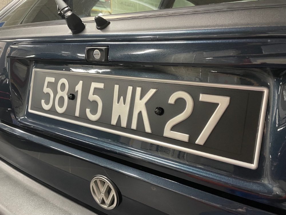

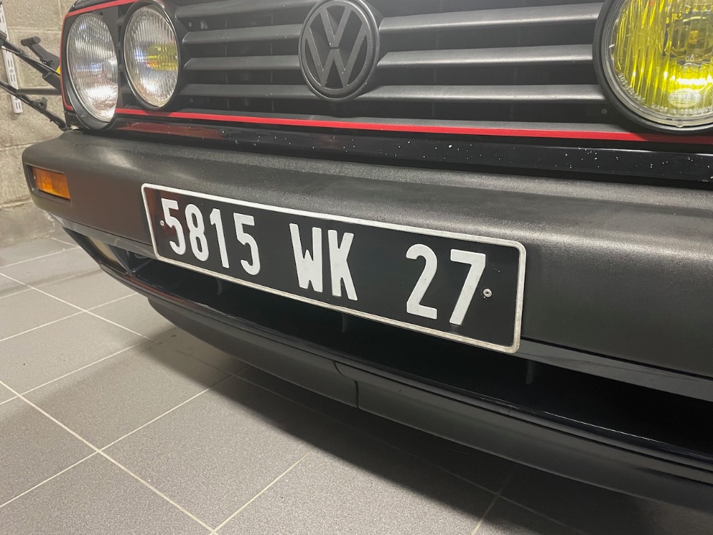

Pour la finition, je ne savais pas trop à quoi m'attendre, et ce fut une très bonne surprise. C'est un noir satiné, très classe :
L'ancienne avec ses rivets bien crado :
La nouvelle (j'ai repris l'emplacement des trous, qui convenaient) :

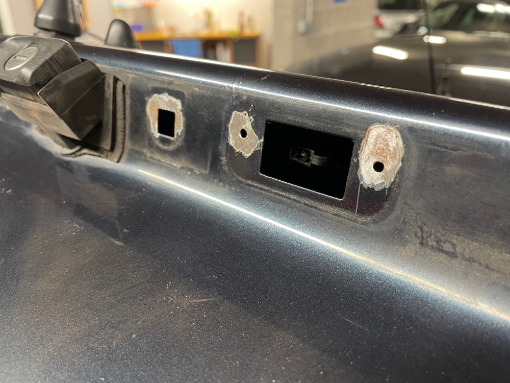

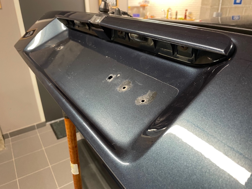

A l'arrière, il était également temps :

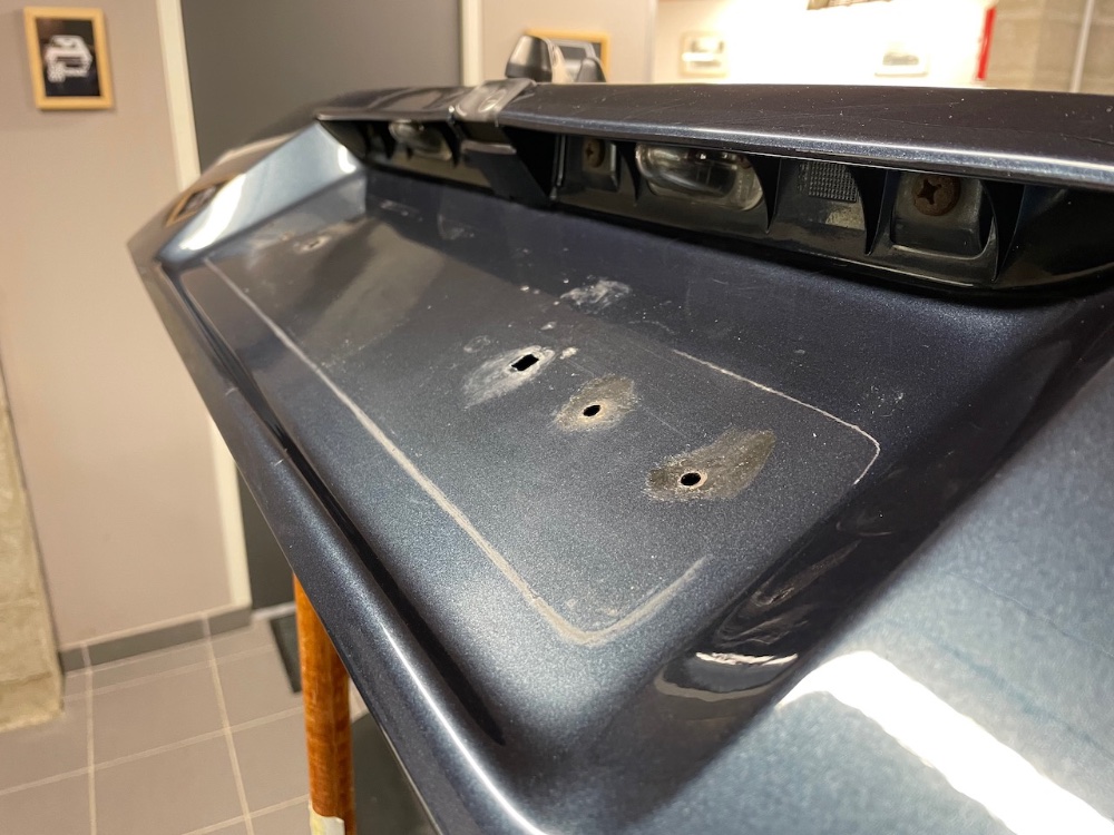

Après démontage, surprise, des trous partout :D :
En fait, il y a des trous carrés qui sont fait en usine, pour, je pense, un support de plaque.
Malheureusement, tous les trous ici ne conviennent pas. Il faudra encore en faire 2 :-(
Ils seront rebouchés un jour quand elle ira en carrosserie.
Egalement, des traces de frottement (ce n'est pas de la crasse, mais bien le vernis qui est attaqué. Je prend le Polish et le pad le plus hard pour faire un coup de propre :

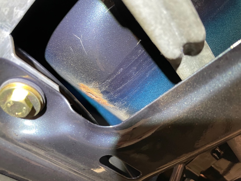

En démontant la garniture arrière pour récupérer le reste de l'ancien rivet, surprise !
Après démontage et un peu de grattage :
Je prends la dremel pour virer les parties rouillées :
Pas pris de photo, mais j'ai passé du ferose sur la tôle mise à nue.

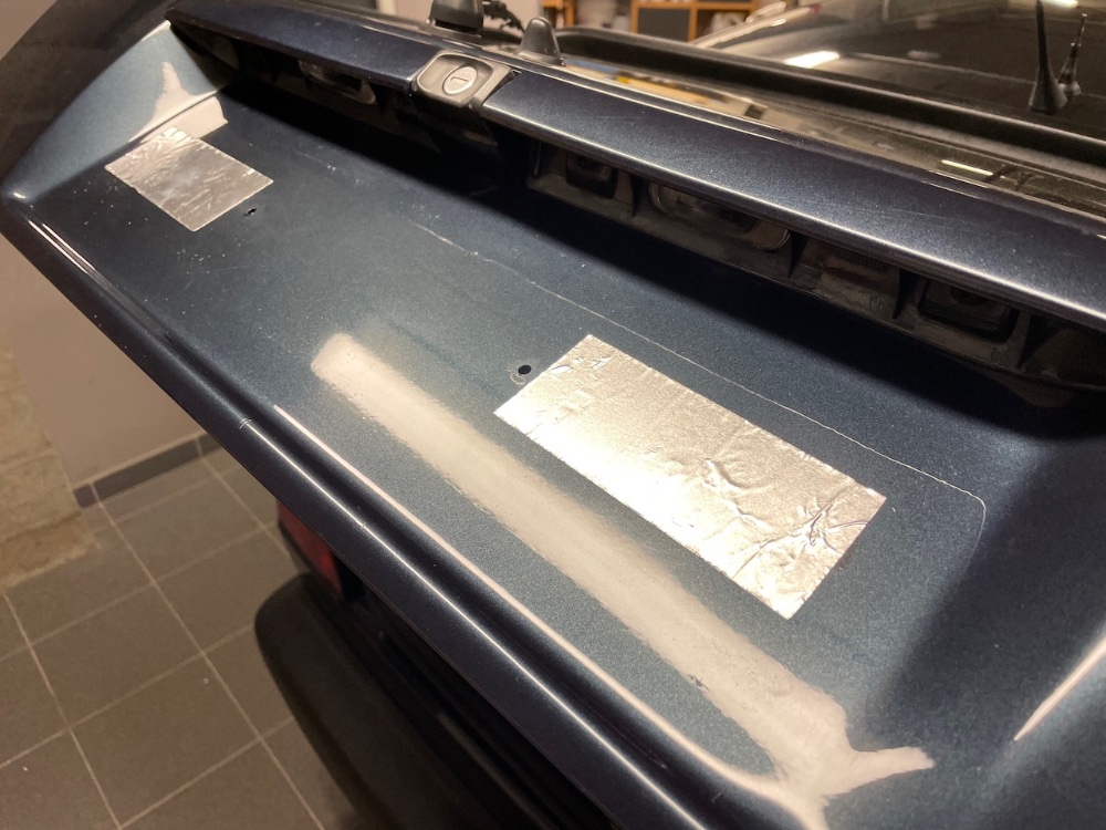

Après remontage, et pose d'un scotch aluminium sur les anciens trous.
Et la nouvelle plaque
Voilà, 13,90 euros la plaque, et la livraison est à moins de 3 euros de souvenir.

En concession, lorsqu'il y avait des trous, derrière les plaques d'immatriculation, on grattait et mettait :
- du rustol (Férose dans ton cas)
- de la pate à modeler ou de la pate à fixe pour boucher les trous
- du scotch.
Ces trois étapes évitaient toutes rentrées d'eau dans le hayon.
Bien d'avoir stopper la rouille sur les différents points détectés :up:
Surpris de voir de la corrossion au niveau de l'éclairage de plaque.
