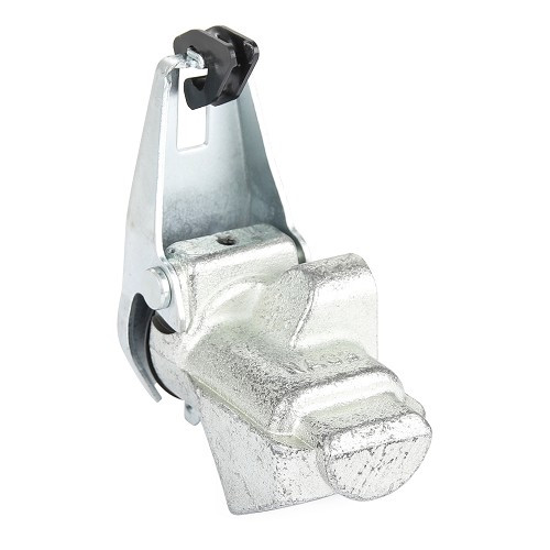

Petite question, le carrossier m'a offert la pause des plaquettes et des disques à l'arrière.
Est-ce que systématiquement, le fait de dépose, cela a désamorcé les étriers arrière ? :?:
Derrière est-ce qu'il devait faire une purge ? Honnêtement, je n'étais pas là, je ne sais pas s'il l'a faite. :bizarre:
Admettons qu'il l'ait faite, j'ai lu qu'il était conseillé de les remplir avant montage et avec le purgeur ouvert et en haut. Cela est sensé sortir l'air.
Par contre, en ce qui me concerne, j'ai une Golf GTI 16S de 1987 => la vis de purge des étriers AR n'est pas tout à fait située sur la partie la plus haute de l'étrier. Est-ce que je peux en conclure, que je ne purge pas totalement l'étrier sur sa partie haute ?
Dans ce cas, on ne peut pas purger les étriers s'ils sont en place !!! :evil: :evil: Volkswagen des voitures simples à vivre😡 👎

Pour la purge y’a une procédure aussi. Il faut déposer les étriers arrières pour le faire correctement ( en + de la procédure du plus loin au plus près du MC )
Si il n’a jamais fait de purge et de replacement de consommable ( arrière surtout ) sur golf 2, 99% de chances que ce ne soit pas fait correctement. D’où la sensation à la pedale que tu as.

yannis a écrit : lun. 13 déc. 2021 20:56Pour la purge y’a une procédure aussi. Il faut déposer les étriers arrières pour le faire correctement ( en + de la procédure du plus loin au plus près du MC )
Si il n’a jamais fait de purge et de replacement de consommable ( arrière surtout ) sur golf 2, 99% de chances que ce ne soit pas fait correctement. D’où la sensation à la pédale que tu as.
Je peux donc en déduire que simplement purger les freins n'est pas si simple que cela.
"Il faut absolument le désolidariser de son support. Placer un vieux disque ou simplement un morceau de bois entre les plaquettes et faire pivoter l'étrier de telle manière à ce que la vis de purge soit absolument sur la partie la plus haute au moment de la purge. "
J'ai lu même que pour bien purger, certains conseillent fortement de déconnecter le câble de frein.
Pourquoi faire simple, quand on peut faire compliquer !!! 😡 👎 👎 👎
Suite à tout ce que j'ai pu lire ... je suis presque certain que le mécano du garage n'a pas fait cela correctement. :nontsstss:
