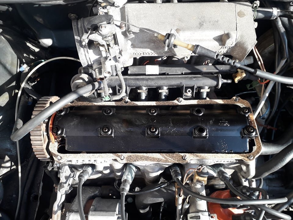

Comme à mon habitude, avec tout véhicule que je viens d'acquérir, j'effectue un check-up complet, histoire de partir sur de bonnes bases.
Et là, manifestement, durant la vie passée de cette PF, des gorets ont mis leurs pattes un peu partout, cachant le boulot de gougnafier sous le tapis par endroit.
J'ai même du remplacer des pièces neuves qui ont été mise en place en 2020 par un atelier Allemand, car mal montées, et donc détériorées. :zen:
Voici pêle-mêle les principales cagades. Je passe sur pas mal de petites choses, qui mises à bout, ont généré pas mal de temps passé.

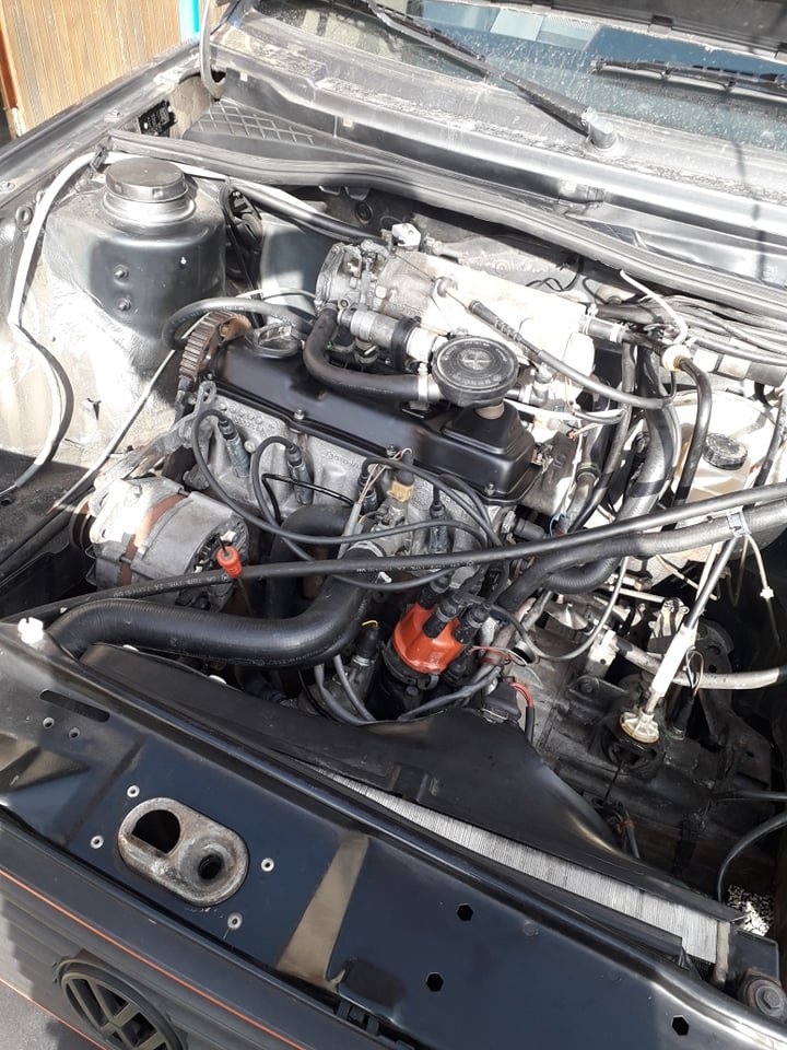

Le remplacement de la distribution a été mal effectuée en 2020 (mal réglée, et courroie effilochée en frottant sur le carter). Donc, à refaire.

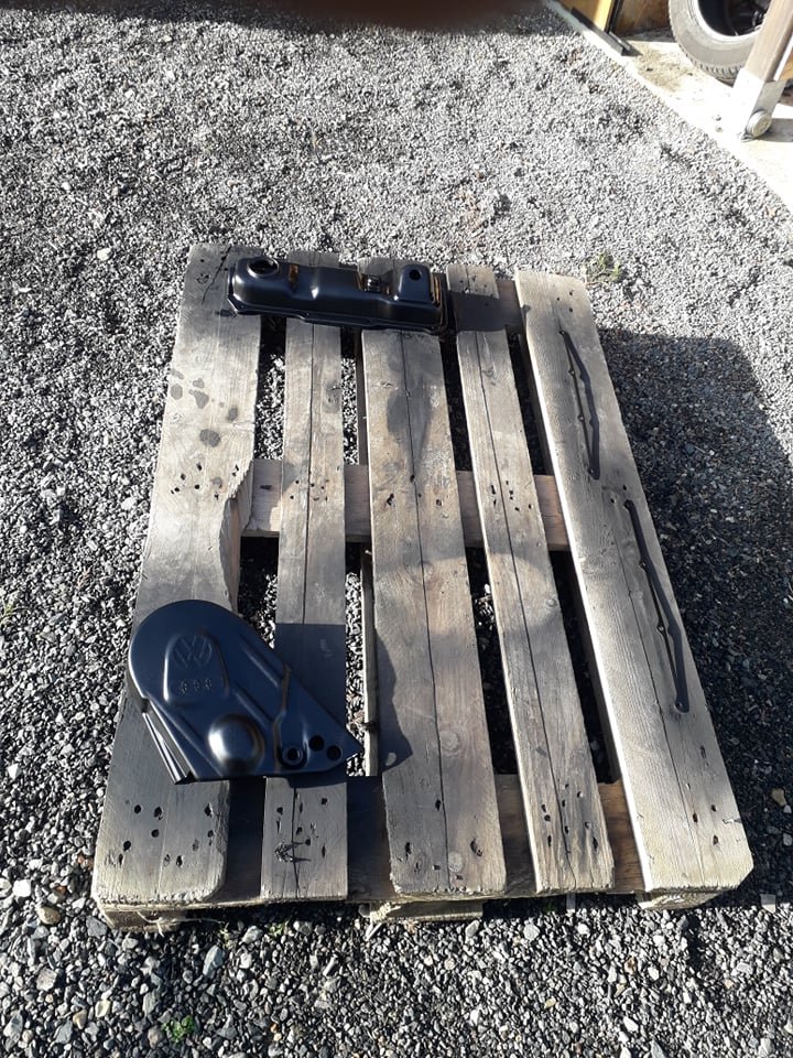

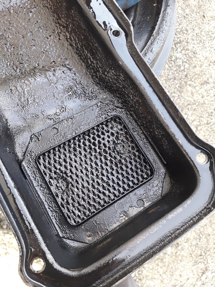

Même en laissant tremper le cache culbuteur pas mal de temps, le dépôt solidifié à l'intérieur reste bien en place, donc remplacement du cache culbuteur, ainsi du refroidisseur d'huile où le même dépôt solidifié était présent. Le circuit de refroidissement, quand à lui, a été rincé de chez rincé, car il en avait bien besoin.
Inspection et remplacement des joints.
Un p'tit coup de peinture.
C'est déjà mieux;

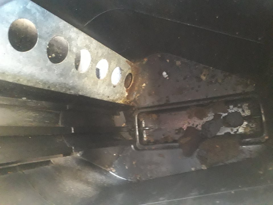

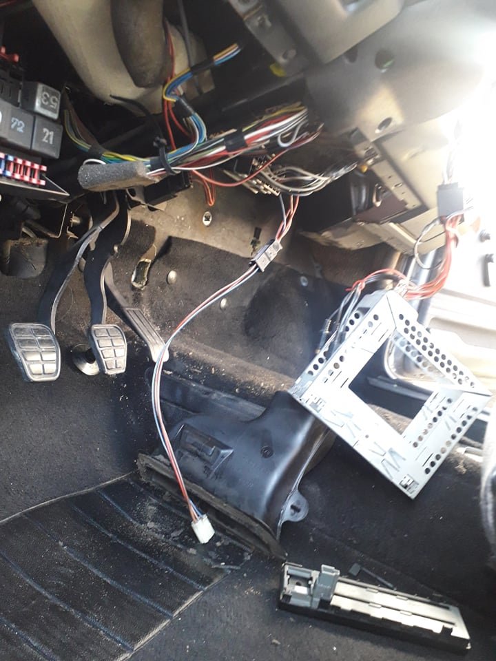

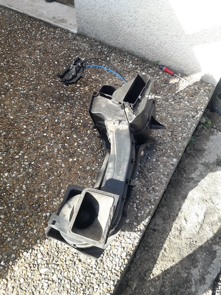

Lors du remplacement d'une partie du faisceau électrique du tableau de bord, démontage du bloc chauffage, car l'air chaud était en option. Non seulement, le tuyau d'arrivée d'eau du moteur était écrasé (collier serré comme un goret), mais le radiateur de chauffage remplacé en 2020, ne remplit pas son rôle, car mal monté, occasionnant même un début de fuite du liquide de refroidissement dans le bloc chauffage. Donc, remplacement du fautif, du bloc chauffage, des mousses en tout genre, et remontage.

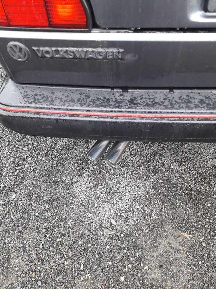

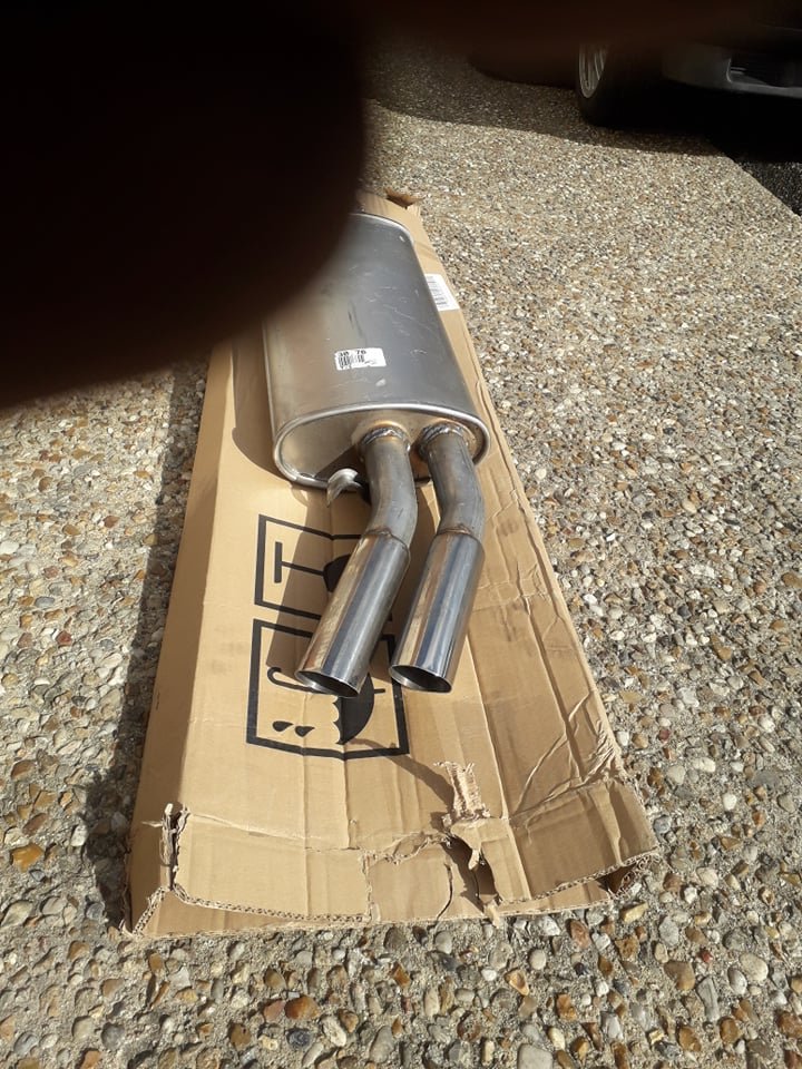

Le silencieux d'échappement, ainsi que l'intermédiaire, remplacés en 2020, n'étaient pas le bon modèle. Les deux était prévus pour le 90ch. Donc, remise en conformité.

Tu sort le bloc chauffage sans dépose du tdb ? Pas trop galère ?
