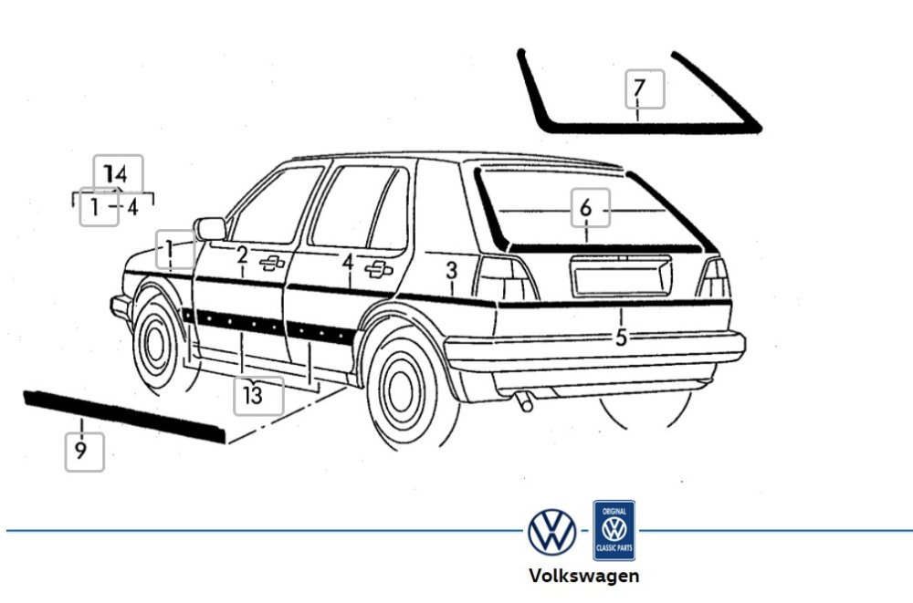

1G => 191853507 3ZD (non dispo)
1D => 191853508 3ZD (non dispo)
2G => 191853515A 3ZD
2D => 191853516A 3ZD
3G => 191853536A 3ZD
3D => 19185351 3ZD
4G => 191853753 3ZD (non dispo)
4D => 191853754 3ZD
5 => 191853937 3ZD

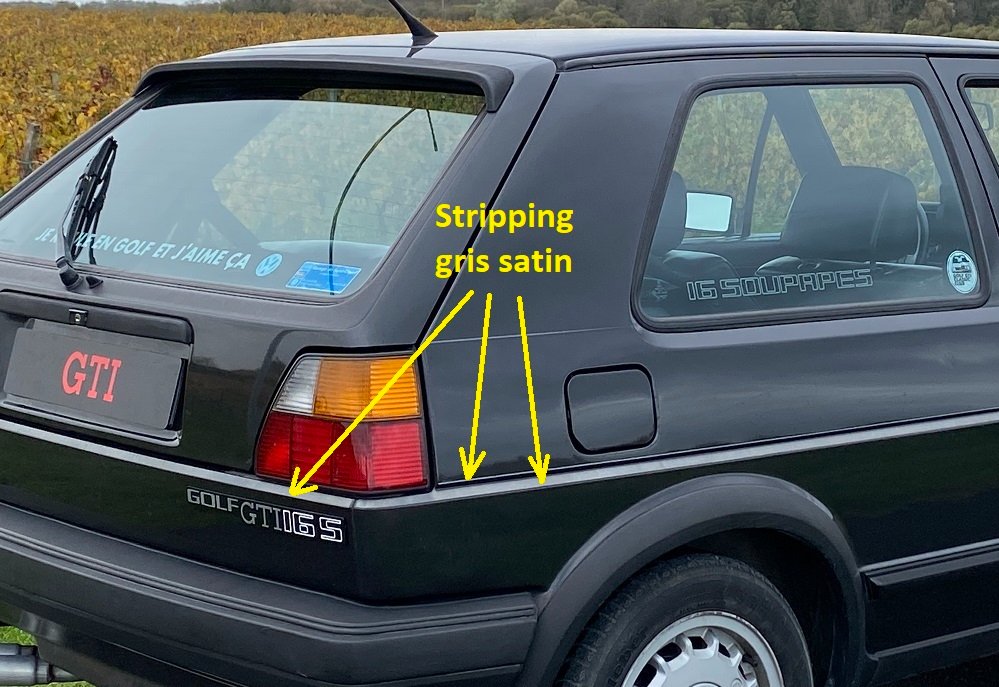

Attention, 3ZD correspond à la couleur de bande, à savoir gris satin dans le cas de ma voiture.
il existe deux autres teintes pour les bandes qui font le tour de la Golf. (Gris clair et noir satin)
Page 87 de ma présentation (le sommaire est bien utile pour trouver cela rapidement :P ) , tu trouveras les infos suivantes :
Les pièces 6, 9D et 9G sont encore disponible en concession.
Les bandes 14D et 14G ainsi que 6 sont toutes datées du novembre 2016, c'est donc le même lot. A cela, on me les garantie un an.
Voici le prix des pièces commandées :
7 => Bande décorative noir satiné de hayon (avec essuie-glace) : 191853042 6BX => 24.90€
9G => Bande décorative noir satiné bas de caisse latéral gauche pour 3 portes : 191853385A 6DA => 35.80€
9D => Bande décorative noir satiné bas de caisse latéral droit pour 3 portes: 191853386A 6DA => 39.90€
Bizarre, l'autocollant bas de caisse gauche est moins cher que celui de droite. :o
14D => Bande décorative gris foncé satiné du côté droit (de l'aile AVD à l'aile ARD) : => 17.80€
14G => Bande décorative gris foncé satiné du côté gauche (de l'aile AVG à l'aile ARG): => 16.50€
6 => Bande décorative gris foncé satiné :191853937 3ZD => 13.60€
J'ai même eu droit à une petite remise ... j'ai payé l'ensemble 117.46 euros frais de port compris.
Voilà, j'espère que cela pourra t'aider, sachant que ta Golf est de couleur foncé métallisée, je pense que les stripping qui fait le tour est le même que sur ma p'tite Golf. :wink:

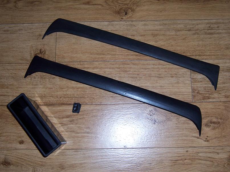

Jim, si je me souviens bien, la bande autocollante qui se trouve en pied de porte ne couvre pas jusqu’au bout des ailes AV et AR. Ça m’avait choqué à l’époque. Je pensais qu’elle allait jusqu’à l’intérieur des ailes. :portnawak:
En fait ce sont les extensions d’ailes qui viennent par dessus. :bizarre:
Après je te rejoins totalement dans le fait que la saleté se pose derrière les protections plastiques, :batte: mais il faut prendre un nouveau paramètre en compte. Nos Golf ne sont plus des « daily » et elles sont nettoyées fréquemment. :biensur: :bien:
A cela, le fait de savoir les points faibles en terme de corrosion, cela nous incite à nettoyer ces zones plus régulièrement et surtout à les surveiller, voire à démonter les extensions d’ailes pour contrôler l’absence de corrosion et en profiter pour désinfecter la zone.
Je reste convaincu de la bienveillance des GTIistes envers leurs petits bolides qu’ils affectionnent tant :amour: , mais c’est surtout le fait que nos Golf rouilleront moins qu’avant, car elles roulent bien moins. :biensur:
Pour finir, je n’ai pas du tout ton expérience technique dans le domaine de la carrosserie, penses-tu que peindre les bas de caisses en « structurant style plastique », c’est bien plus résistant aux projections de gravillons que le fait de remettre la bande autocollante ?

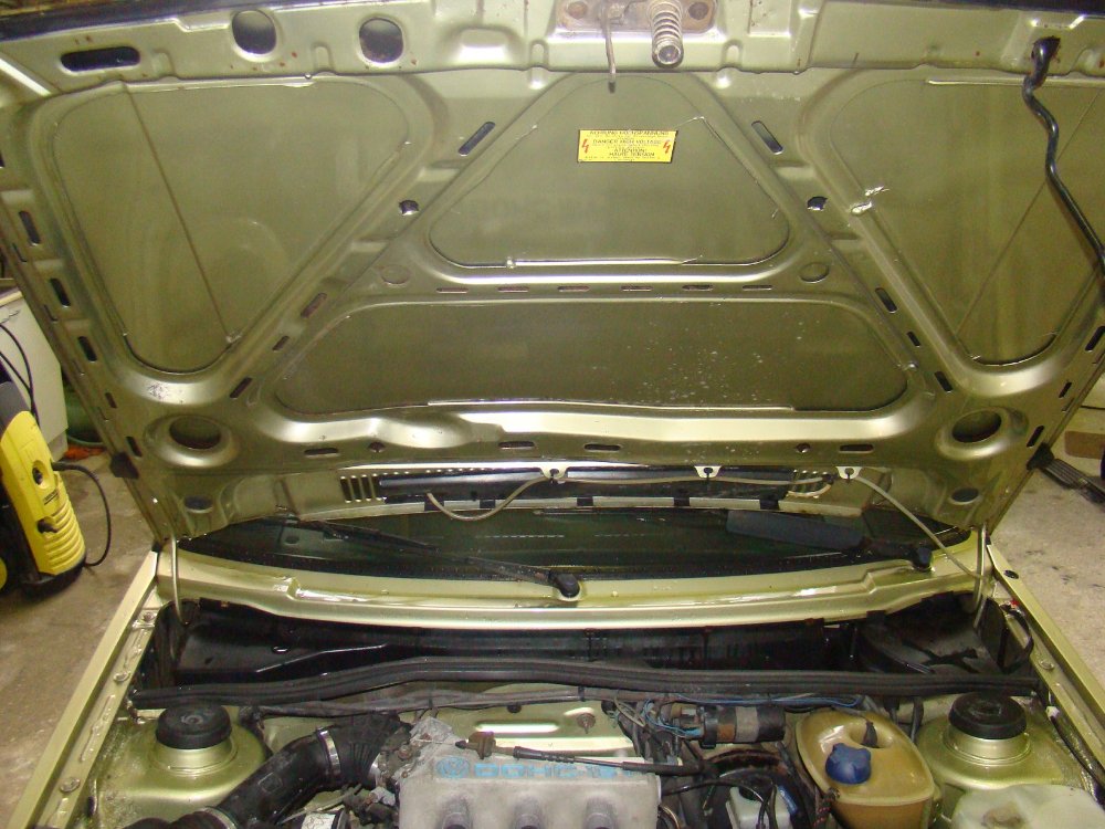

Et celle du capot :
photos mécanique 201.JPG (168.82 Kio) Vu 4701 fois
Re: Etiquettes
C'est bien ce que je pensais :up: un autocollant peut se retirer.
Donc, en guise d'autocollants techniques :
  • précaution lors du de changement de pneu sur la tranche du coffre
  • avertissement haute tension sur la face intérieure du capot
  • recomandation de de pression des pneus et carburant à l'intérieur de la trappe à essence
  • valeur pour le réglage des phares sur la traverse avant
  • étiquette de coffre et code-barres sur le montant de portière avg
  • code couleur dans le coffre ? je ne pense pas vu que le code couleur est déjà sur l'étiquette
