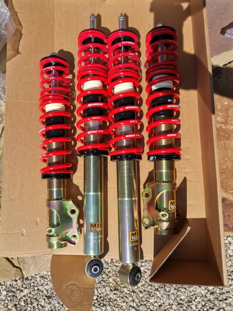

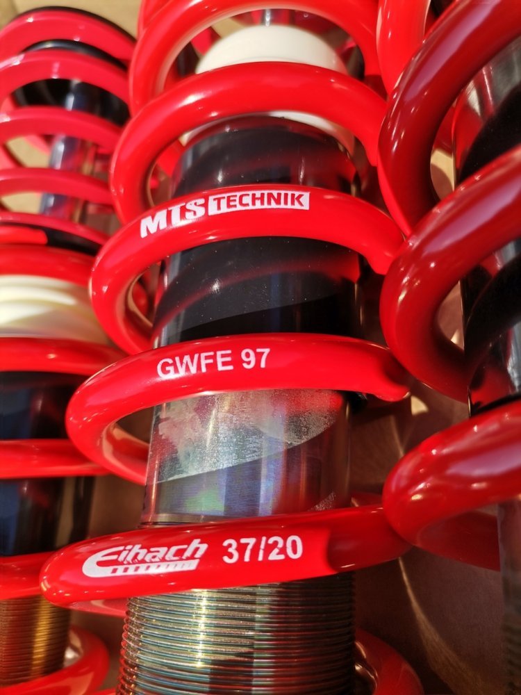

Oui, il faut envoyer un mail avec la demande pour avoir la référence précise :
https://mtstechnik.com/en/products/coil ... 41394.html
Messages : 2739
Re: Filetés, vous avez dit filetés ?
Je suis tombé sur du D2. Sûrement de la bonne facture puisque le prix est à quatre chiffres.
Ces suspensions proposent un réglage de la dureté indépendemment de la précontrainte des ressorts, donc pas besoin d'avoir à trop abaisser l'assiette pour avoir un peu moins de rigueur, non ? Si c'est bien ça, alors c'est pas mal, non ? :penseur:
MTS est-elle la seule marque à proposer différents jeux de ressorts pour ses filetés ? Ca peut peut-être être la bonne solution.

J'ai roulé pas mal avec la G, les MTS sont plus confortable qu'un kit B12 et en choisissant les ressorts confort plutôt que sport tu devrais être satisfait.
