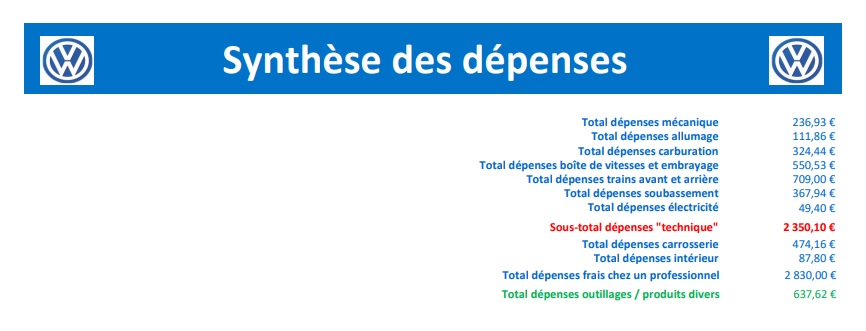

VW Golf 2 GTI 16S (03/87) => Retour d'expérience sur les Bilstein B4 !!! 🥴 🤷🏽♂️
Mon avis sur les amortisseurs Bilstein B4 après quelques mois d'utilisation :
Cela fait plusieurs fois que l'on me demande mon avis en MP concernant les amortisseurs Bilstein B4 que j'ai montés sur la Golf GTI 16S
Pourquoi et par quoi, j'ai remplacé mes amortisseurs d'origine ?
Pour commencer, je tenais à tout prix rester le plus proche de l'origine, en particulier en terme de hauteur. Je me suis donc rendu chez mon concessionnaire Volkswagen local pour lui commander 4 amortisseurs d'origine.
La réponse a été immédiate. Impossible à commander, ce n'est plus disponible
Sur Facebook, on m'a alors conseillé pour rester le plus proche de l'origine de commander des Bilstein B4 et de garder les ressorts d'origine.
J'ai donc commandé en juin 2020, les 4 Bilstein B4. Je les ai montés avec un ami le 24 août 2020.
En même temps, j'ai changé les coupelles, les protections ...etc..., bref la totale.
Budget total : 280.69€ via autodoc
Ci-joint le tableau pour vous donner une idée du budget dépensé en juin 2020 :
En ce qui concerne l'amortissement, tout est en Bilstein ou Febi-Bistein.
A noter que Fr@nky suspecte que mon clac clac clac en tournant est lié au train avant ou à la suspension et plus particulièrement aux coupelles, pourtant, j'ai vérifié sur la facture, ce sont bien des "Febi-Bilstein" :
Si je suis le raisonnement de Fr@nky, je peux supposer que le roulement d'une coupelle ne fonctionne pas correctement.
Si mon budget "2022" me le permet (ce n'est pas dans mes priorités financières), mon objectif est de les remplacer par des coupelles de marque.
Je vais en profiter aussi après ce changement et si bien sur, le problème persiste, par remplacer les silent-blocs de la barre stabilisatrice.
Mais avant de faire cela, quelle marque de qualité vous me conseillez pour remplacer les coupelles supérieures et les silent-blocs ?

Sur le plan financier, je prends toutes mes factures et je mets les montants dans les domaines qui vont bien.
Les chiffres peuvent surprendre
.... mais, je vois cela comme un investissement sur du long terme étant donné qu'il est hors de question que je me sépare de cette auto, donc pas question d'avoir la moindre idée de rentabilité.
Pour tout avouer, j'avais un prévisionnel d'environ 5000€ (peinture complète comprise), jusqu'en 2025 pour une belle remise en forme, soit 5 ans après l'achat.
Un détail quand même à signaler, j'ai réalisé les 4/5 des travaux avant la forte hausse des pièces détachées liée à la conjoncture actuelle.
Si on décortique les domaines, il y 2 domaine qui se démarquent par le montant des sommes.
- La carrosserie comprenant les joints et autocollants.
- Les frais professionnels où j'ai inclus la facture du carrossier (qui m'a fait un super prix), la rénovation de la boîte et le remplacement des pneus.
Rien qu'en enlevant tout ce qui lié à la carrosserie (j'aurai pu m'en passer hormis le traitement des zones corrodées), le montant global est quasiment diminué de 40% (carrosserie, joints, autocollants, ...).
Un détail quand même : Si j'avais fait tout faire, je suis sur que j'en aurai eu pour loin de 10000€.
Pour finir de parler chiffres (il n'y a rien d'excitant, mais c'est quand même un domaine inévitable), il ne faut surtout pas que je ramène le montant global des travaux au kilométrage effectué (qui est ridiculement bas suite à des pannes, à beaucoup de travaux réalisés) => le bilan serait catastrophique, car il est de plus 3,22€/km
