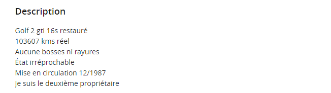

Si c'est de cette annonce qu'il s'agit: https://www.leboncoin.fr/voitures/2220051190.htm
Pour moi, ce n'est pas une Match.
Pas de liseré rouge sur les pare-chocs sur une Match. Il y a un toit ouvrant sur une Match. La Match est sortie en Février 1988, donc Décembre 1987 pour celle du boncoin me parait bizarre.

Tout à fait c'est bien celle-ci.
Donc ce n'est pas une Match, j'ai demandé l'étiquette du coffre et le ni le numéro de série (wvwzzz19zXXXXXX au lieu de wvwzzz1gzXXXXX) ne correspond à une Match, ni le code couleur (L94F contre ce qui devrait être LP9V)
Affaire réglée...

Tiens, le vendeur de cette soi-disant Match, vient de refaire son annonce ce matin: https://www.leboncoin.fr/voitures/2220675216.htm
Il n'est plus question de Match dans l'énoncé de l'annonce, comme c'était le cas hier.
