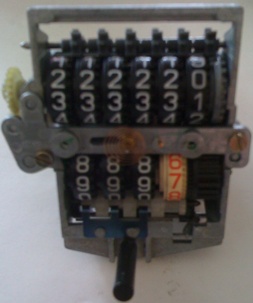

salut à tous , mes 2 rouleaux de compteur kilométrique ont tendance à "décrocher" de temps en temps et ne tournent plus (les 2 en même temps), ils se remettent à tourner en insistant plusieurs fois sur la remise à zéro du journalier ; existe-t-il une façon démonter le bloc compteur seul et quel peut être le problème ? merci d'avance

pour info j'avais ce problème par intermittence, et j'ai ouvert pour réparer.
mais rien
du coup j'ai collé ce qui me paraissait probablement la cause
mais rien

je reviens sur ce sujet car le topic indiqué de l'ancien forum correspond a ma panne, c'est la roue grise contre le chiffre des unites du totalisateur qui décroche de l'axe au moment d'enclencher le km suivant.

Après recherche, les Motometer ne peuvent pas se réparer facilement car contrairement aux VDO l'aiguille est sertie.
J'ai donc démonté ce que je pouvais autour sans rien casser :
- La plaque imprimée avec les indications de vitesse, aucun intérêt à cause de l'aiguille toujours fixée.
- Le compteur kilométrique journalier est actionné par la fameuse roue grise qui fait défaut par l'intermédiaire d'une petite roue en laiton.
C'est cette cascade de pignons qui fait forcer sur la roue grise, d'ailleurs sans le journalier les kilomètres s’enchaînent a nouveau sans blocage sur le 7.
Je ne comptais pas me passer du journalier, ca aurai été moche de voir des trous vides, j'ai donc fait sauter la roue en laiton intermédiaire en perçant le sertissage de son axe et réglé le journalier sur 1983
Foutu pour foutu, je ne vais pas immobiliser une voiture pour si peu, en espérant que la roue grise accroche assez pour tenir.

rien, mais c'est ultra simple.
le plus dur étant de sortir le bloc du tableau de bord sans tout peter

J'ai démonté des compteurs de golf 1 en VDO et en Motometer, sur les 2 j'ai pu déposer l'aiguille.

Ah, c'est curieux mais plutot logique en fait !
J'ai tiré comme un fou. Je pense que j'ai bien fais de ne pas insister.
