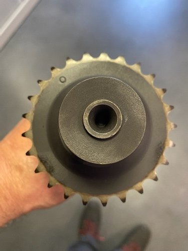

j'ai eu un gros débat avec mon sorcier moteur ce WE, et j'aurais besoin SVP de l'expertise de quelques maîtres sorciers experts es-WV qui animent les questions mécaniques ici.
Le débat porte sur squich avec les AAC Catcams 7661210 (adm 266 / 228 - ech 263-/229 - levée 10.90/10.90 - levée @ PmH adm 1.45 et ech 1.35 ).
J'ai pris une poulie réglable coté courroie , je pense que c'est déjà "du luxe" et on est pas d'accord sur la nécessité de monter en plus un déphaseur sur l'AAC admission. J'ai beau dire que ces AAC là se montent avec les pignons et la poulie d'origine, il est pas convaincu. Il préférerait pouvoir garder la possibilité de jouer ENCORE sur l'AAC d'admission " au cas où..." : Nota, mon pote sorcier n'est pas un bidouilleur de comptoir. Sorcier moteur, c'était son métier, en moto. C'est p'tête aussi pour ça qu'il fait un excès de zèle alors que ces AAC là sont compatibles avec des pièces O.E.M selon les specs CATCAMS.
La solution/le compromis/ la sécurité passerait par un pignon réglable aussi sur l'AAC admission , ou mais voila.
1 ) Les pignons réglables sont vendus un peu partout, à différents prix, et annoncés comme compatibles pour KR et ABF , ils ont des dents plutôt basses et plutôt rondes (voir photo )
2 ) Les pignons origine KR on des dents plutôt pointues (voir autre photo)
3 ) La chaîne d’entraînement de l'AAC d'admission porte la même référence 077 109 120 que ce soit pour un KR ou un ABF à ce que j'en ai vu sur 7Zap.
Comme j'ai jamais vu de pignon d'AAC d'ABF, ; quelqu'un ici peut il me dire SVP :
- qu'il a monté ces AAC 7661210 avec tout en OEM et que ça s'est très bien passé. ( squich et calage sans problèmes)
- si les pignons ABF sont plutôt ressemblant à ceux de l'image "pignon déphaseur" ?
- ce qui se passe si je met une chaîne 077 109 120 entre deux pignons qui ont deux profils de dentures différents ? (on est tous les 3 pas du tout chauds pour faire ça, mais ???)
- si monter deux pignons d'AAC ABF sur un KR " c'est mal" ?
- et que si des pignons d'AAC ABF sur des catcams montés dans une culasse KR " c'est pas mal" peut être Qqn ici en aurait il un à me vendre à prix d'ami ?

C'est bon de savoir que la chaîne est la même pour KR et ABF ! Ca sous-entend de mon côté qu'il n'y a pas de souci à la monter avec les pignons des deux moteurs ensemble. Pour un montage plus propre je partirais quand même sur deux pignons identiques si possible, ils auront la même attaque vis-à-vis de la chaîne, ils travailleront de la même manière.
Re: Golf 16S 1987 : 2eme Round
Bonsoir Jim
si dans la B.O.M de 7Zap les refs sont identiques , c'est bien que ça doit être vrai, j'découvre ça aussi. Par contre, les pignons ne sont pas identifiés en pièce livrée séparément, portent pas de ref, ça facilite pas l'identification pour en trouver dans mon cas précis.
C'est clair, j'ai (et mes acolytes non-plus) absolument pas envie de mixer les deux types de dents. J'ai grenouillé sur des pages et des pages de web cette semaine pour finir par tomber sur deux marchands Allemands qui vendent soit un set déphaseur+pignon fixe AAC échappement dents basses (comme la photo de mon message de Lundi), ou bien les deux séparément. Les deux annoncent c'est compatibles avec PL, KR, 9A, ABF, ADL, 6A, ACE, etc... Et un dit qu'il ne faut surtout pas mixer les deux profils sur un même moteur, un des deux précise : "que les dents hautes sont l'ancienne version et que les dents basses sont la nouvelle".
Alors je pense donc avoir trouvé la solution à mon problème :
un déphaseur dent basses+ un fixe échappement dents basses+ une chaîne neuve = roulez petit bolide avant Noël... (euh...2023 ?).

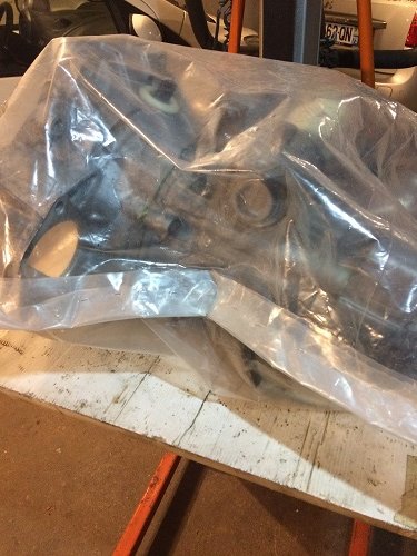

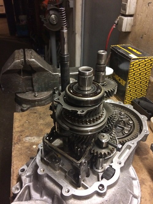

merci pour l'encouragement et l'adresse, mais depuis la semaine dernière, après avoir remplacé juste les deux bagues coniques du différentiel car tout le reste est en excellent état, elle est refermée, et emballée pour l'hiver.
Non, vu l’excellent état général intérieur et des surfaces fonctionnelles , et partant du principe qu'il peut arriver parfois que le "mieux" soit l'ennemi du "bien" on a décidé de la refermer ainsi.
Ok, les roulements sont en bon état visuel, mais ils s'usent quand même... ta boîte reste donc une 2Y de 400000 km vidangée avec deux bagues coniques neuves.
Je suis plus partagé pour les rivets, je dirais que l'on peut contrôler leur état visuellement d'abord en constatant d'éventuelles fissures sur les têtes de rivets, mais ça ne remplace jamais un contrôle en bonne et due forme. Je suis un peu confus
Je veux bien des exemples de têtes de rivets présentant des fissures.. perso, jamais vu, y compris sur des têtes de rivets qui se baladent dans le carter après une casse. Après, chacun fait fait fait...

Bonsoir à tous,
- Ce sera une dépose de boite à faire le jour où ça merdera.
c'est exactement ça. On a pesé le pour, le contre, et en final, entériné le choix de laisser tel quel. Mais aussi et surtout de bien se rappeler devoir assumer sans regrets ni remords ni jurons le fait d'avoir choisi délibérément en l'an de grâce 2022 que :
Carton rouge si les rivets n'ont pas été changés,
C'est un point faible connu et s'ils ont tenu jusqu'à l'ouverture de la boite c'est déjà un soulagement.
Mais refermer la boite sans les changer, c'est une économie risqué et qui te coutera une boite complète lorsque le carter aura volé en morceaux !
