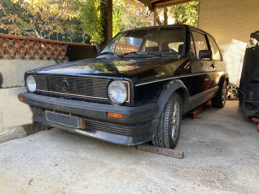

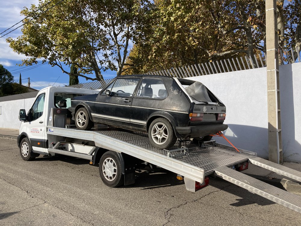

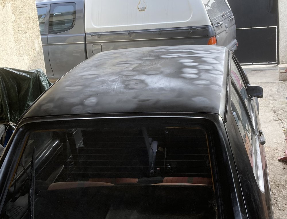

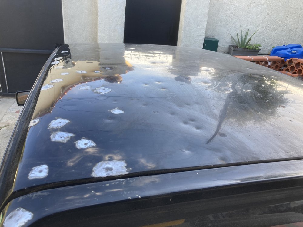

quelques photos de l'abandonnée qui ne roulait plus depuis 3 ans à cause de la grêle ..
Travail au tire-clou masticage enduit ..etc... en attendant les beaux jours
Réparation de la tringlerie car la première ne passait pas ..
Réglage du ralenti (la vis additionnelle d'air était serrée à fond)
et premier CT avec refus pour ampoules LED et pollution

Ah oui, quand même !
Y a un sacré boulot de débosselage effectué.
