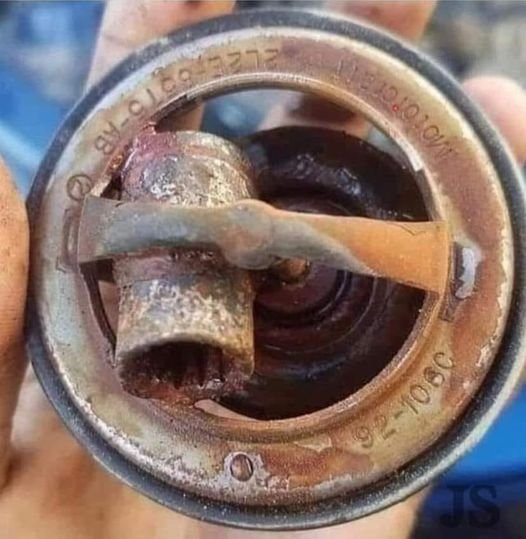

Toi aussi, tu aurais perdu une douille de 10 dans le thermostat (qui reste ouvert en permanence) !?

Nan, je te confirme que c'est pas mon problème
