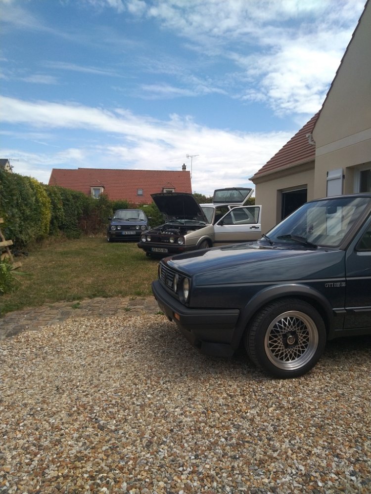

Souvenir de cet été : des petits détails, encore et toujours.
Phase 1, phase 2, phase 3
Re: Présentation de ma VW Golf II GTI 16S à restaurer
Excellent les 3 "générations" sur la même photo ! :up:
