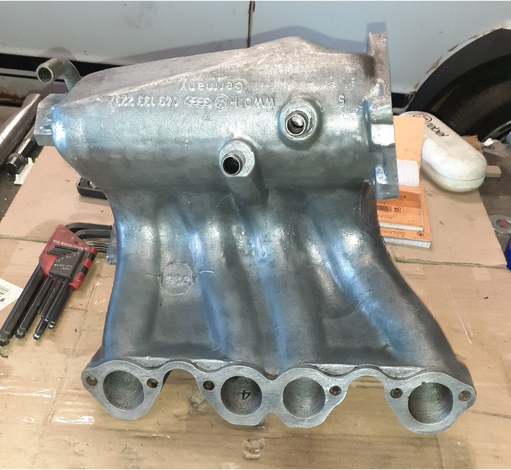

j ai démonté l admission nettoyé les plans de joint et toujours la prise d air.
J en ai acheté une sur le bon coin en espérant résoudre le problème.

Admission reçu. Malheureusement moins belle que sur la photo du bon coin, elle paraissait propre mais c était de la peinture.
J ai frotté pas mal et c est mieux.
Maintenant j attends les joints et le carton du radiateur commandé sur werk34.

J ai reçu les joints, toujours pareil. :comegetsome:
J ai trouvé le problème: une panne a la con
c est une culasse EV avec le trou pour la régulation d air.
Trou bouché (pion en alu diam 10 tète diam11+ pate a joint), le DX tourne niquel.

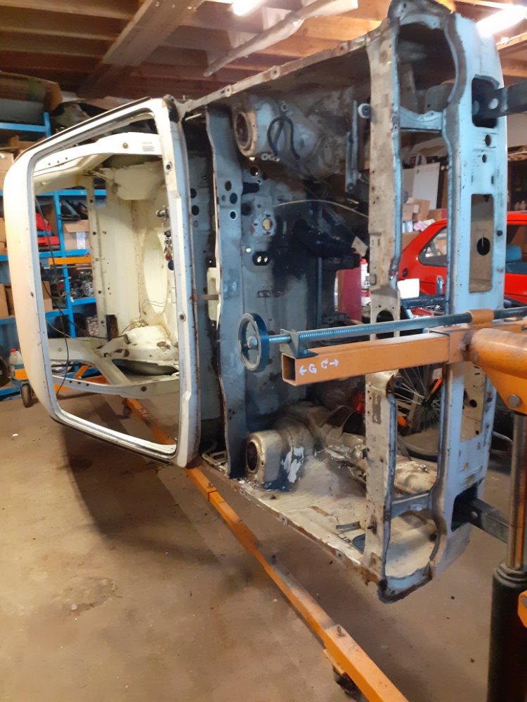

Apres la trêve estivale (apéro, barbecue), c'est la reprise des hostilités.
Démontage des ailes et des portes.
J'ai bien galéré pour les ailes, wv est généreux avec l'anti-gravillons.
Messages : 2778
Re: re-presentation
Ca avance, ça avance. 8) :bien:

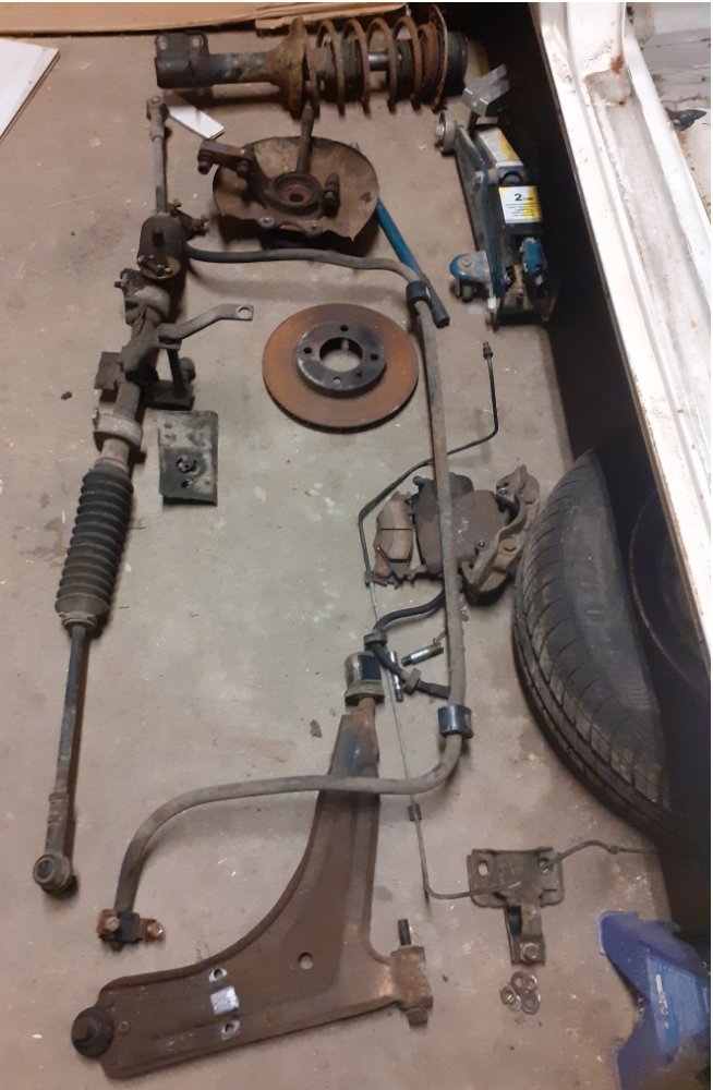

Les vacances mon laissé un peu de temps
démontage du train avant et de la direction.
rv01

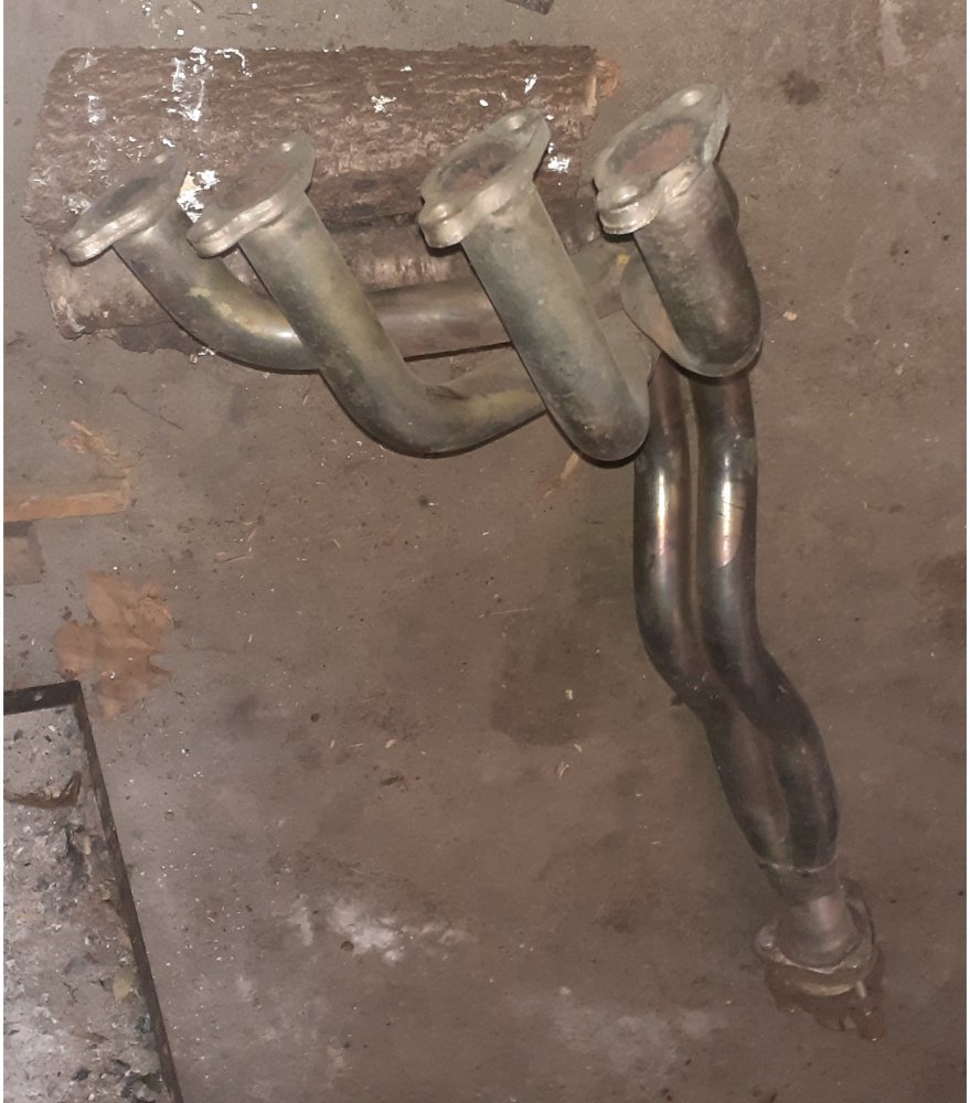

J ai fait un petit cadeau pour ma rouge
La question est:
est ce que je met une ligne en 60 de diamètre ou est ce que je fabrique un adaptateur 60/45
Messages : 1584
Re: re-presentation
Si pas de grosses modifications apporté au moteur reste en 45.
julien1800
Messages : 898
Localisation : Toulouse
Re: re-presentation
Message par julien1800 »
Oui, il y a de la marge en 45 avant que ça coince a ce niveau.

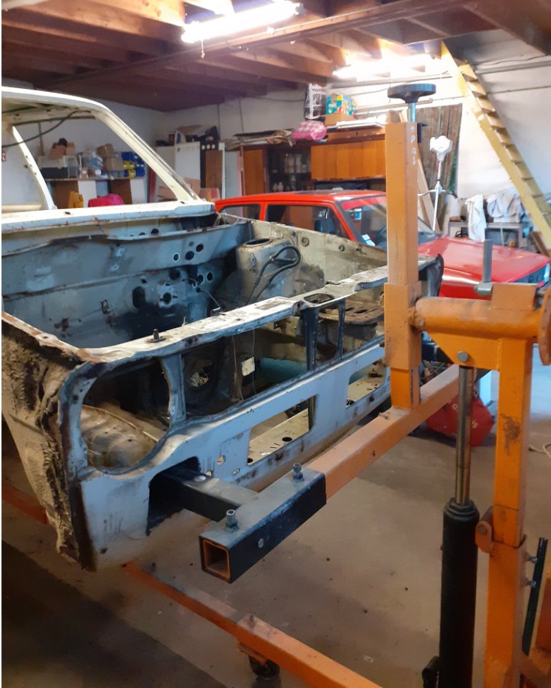

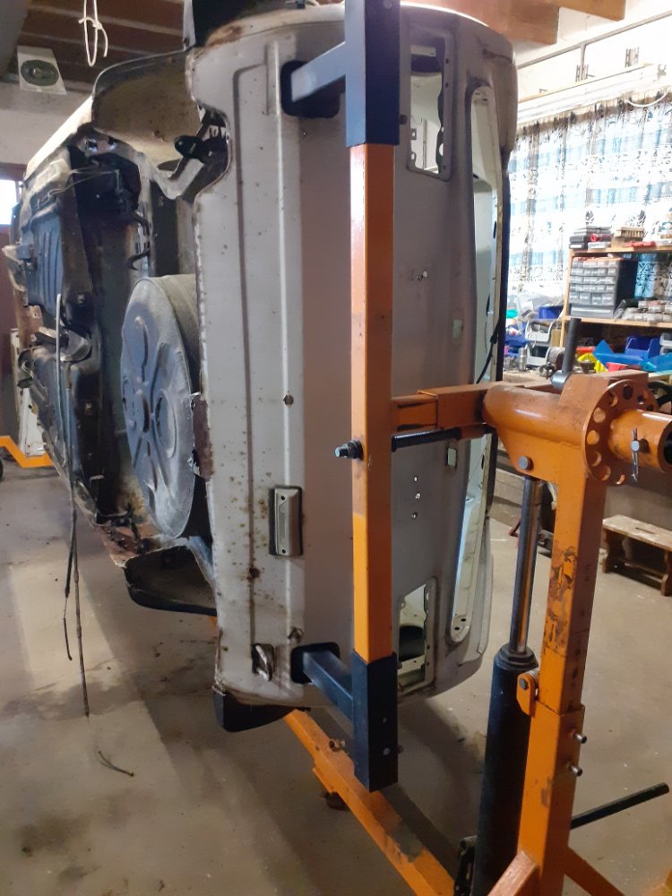

Mon tonton est passé ce week-end.
nous avons mis sa golf sur le tourne broche.
Pas de grosses surprises.
Messages : 2778
Re: re-presentation
Effectivement, ça parait sain tout ça. 8) :bien:

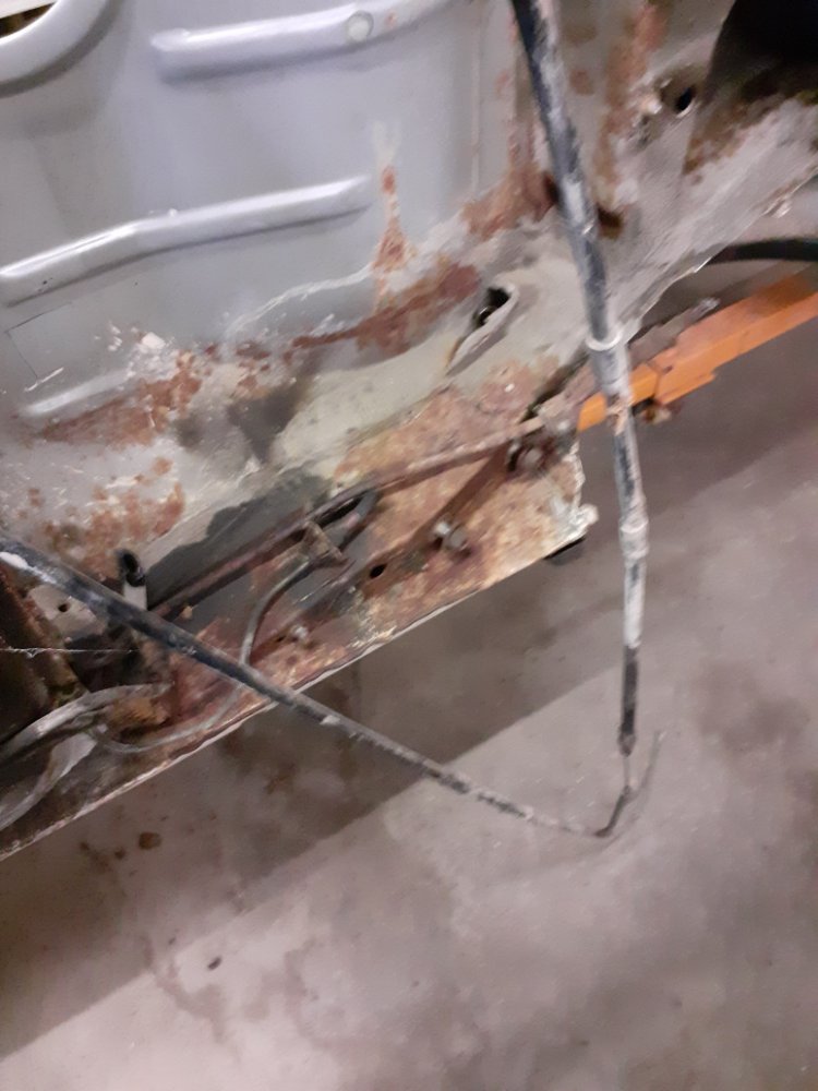

J ai quelques heures de grattage pour mettre la caisse a nue.
Re: re-presentation
Le temps passe toujours plus vite à la brosse rotative montée sur perceuse :D content de savoir que tu avances, tu as de quoi t'occuper quelques temps encore :up:
rv01
Messages : 130
Localisation : biziat 01
Re: re-presentation
Message par rv01 »
A vrai dire , je vais faire façon pyromane ; chalumeau et spatule pour l anti-gravillons, ponceuse orbitale pour le plus gros, et "à la main" pour le reste.
J ai prévu une bonne année de grattage, quelques pack de bière, et un gros morale.
