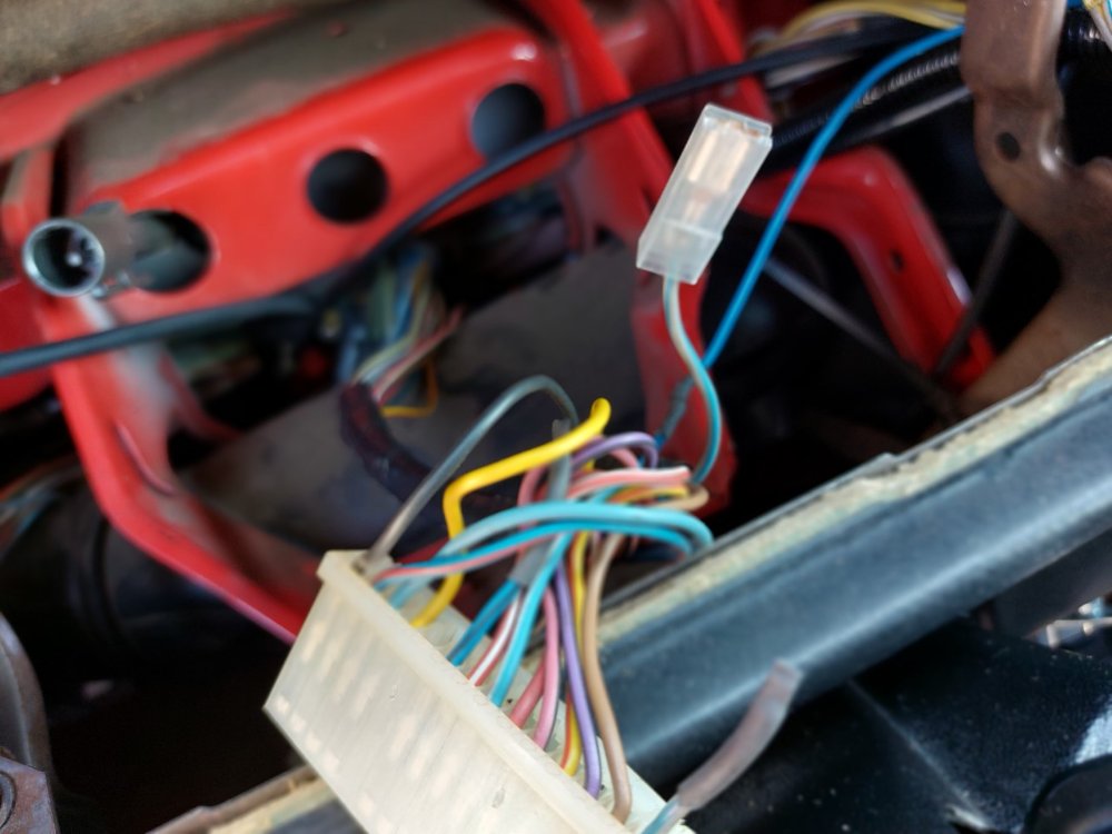

Commencez par déposer le combiné compteurs, vous trouverez les infos sur le forum, mais en gros il faut sortir tous les boutons, l'autoradio, les tirettes de chauffage, le dessous du tableau de bord côté conducteur, le cadre qui tient tous les boutons (6 vis), puis les deux vis du compteur. Ensuite il faut passer la main par le dessous du TDB pour atteindre le cable du tachymètre par la gauche.

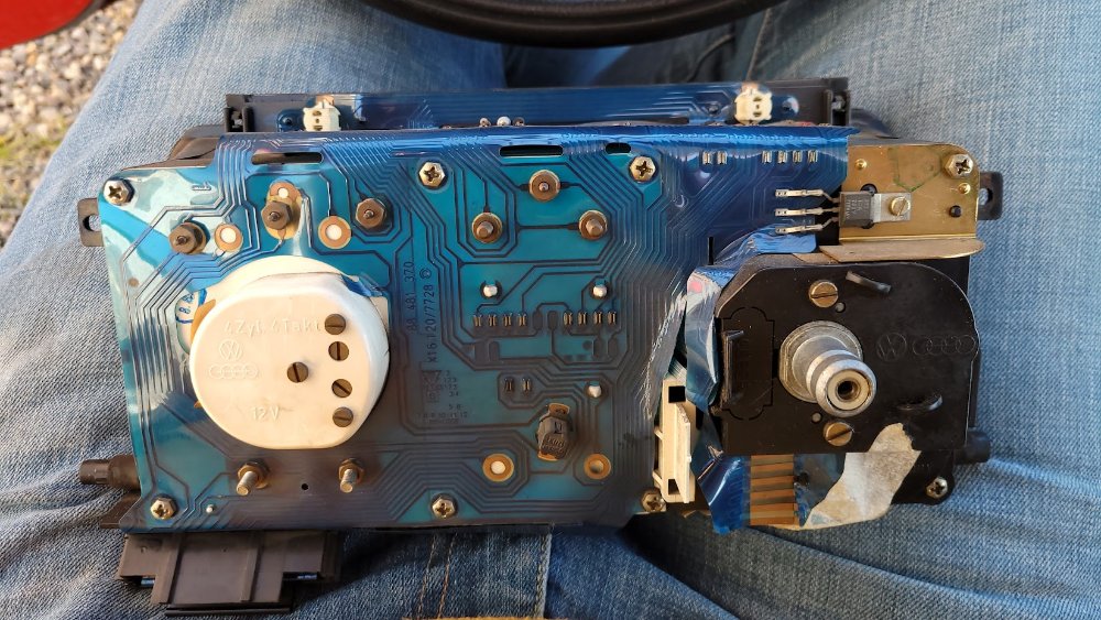

Ensuite, l'ampoule en question est celle qui a un porte-ampoule noir au milieu de la face arrière (vous pouvez noter le fameux stabilisateur de tension en haut à droite) :

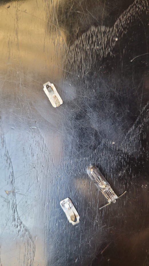

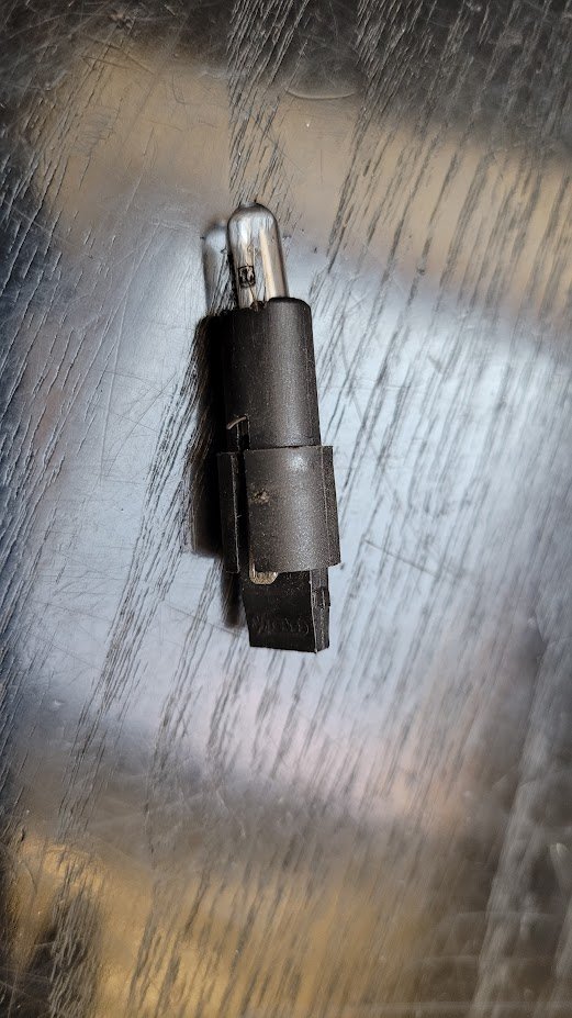

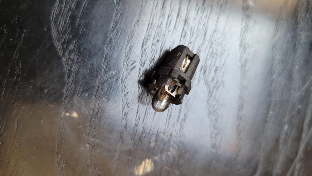

Pour sortir l'ampoule, comme pour les deux des compteurs, il suffit de la tourner d'1/4 de tour dans un sens ou dans l'autre (parfois à l'aide d'une pince), elle ressemble à ça ensuite :

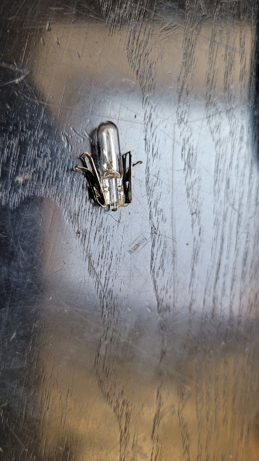

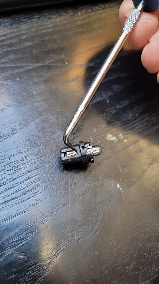

Maintenant il faut sortir l'ampoule et ses fiches métalliques du socle en plastique, pour cela il faut appuyer avec une pointe sur les petites pattes ici, et tirer :
Et ça sort en tirant délicatement sur l'ampoule et les fiches en même temps :

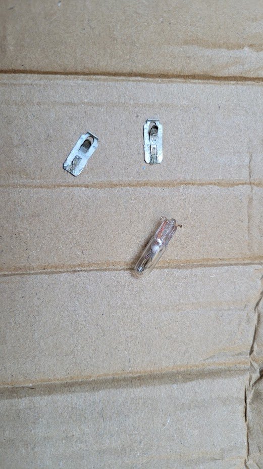

Ensuite, il faut réussir à dé-souder les fils de l'ampoule des fiches (perso je les ai cassées et j'ai nettoyé comme j'ai pu :

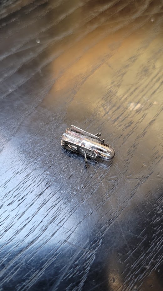

Après, on prépare la nouvelle ampoule (1,2W) en tordant délicatement les fils, et il faut réussir à les déchromer avec du papier de verre, sinon impossible de faire tenir l'étain dessus.

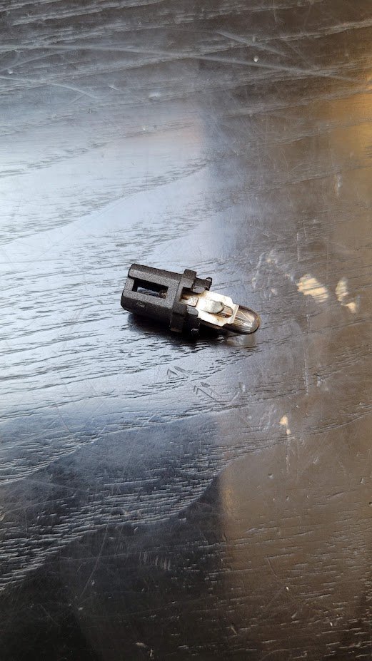

Et là, il faut de la minutie pour ressouder ça et retordre les pattes comme il faut, mais c'est faisable :
Ensuite, si vous n'avez pas fait des gros pâtés sur les fiches, vous pourrez glisser l'ensemble dans le porte-ampoule et le remonter.

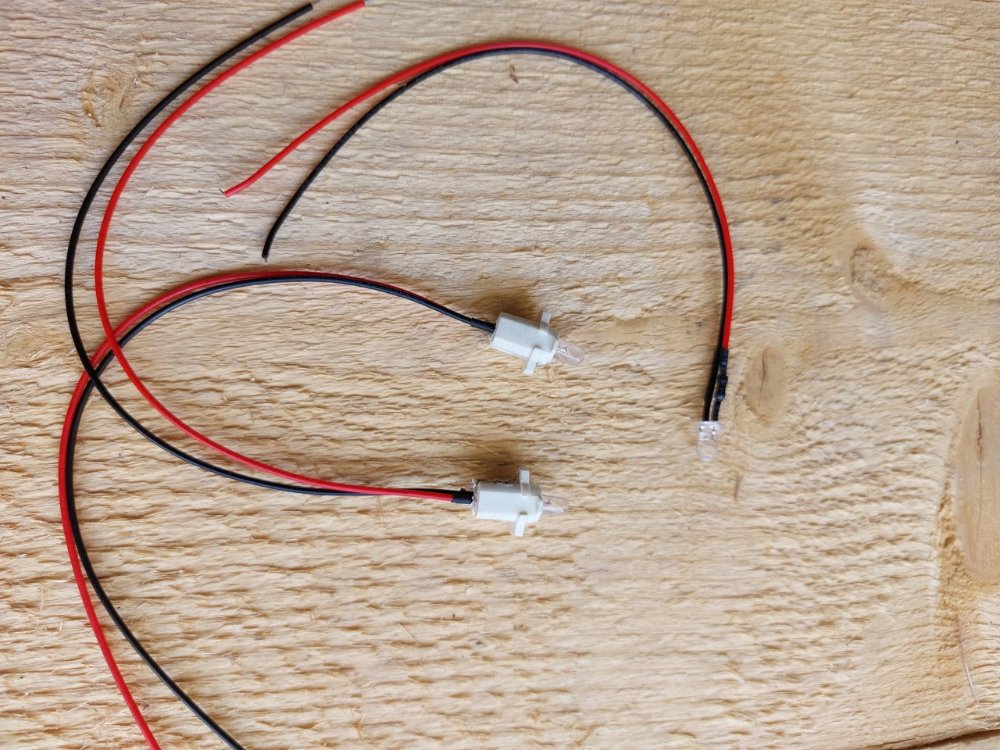

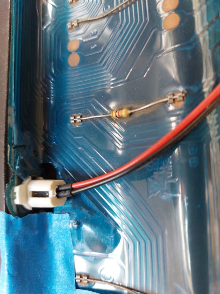

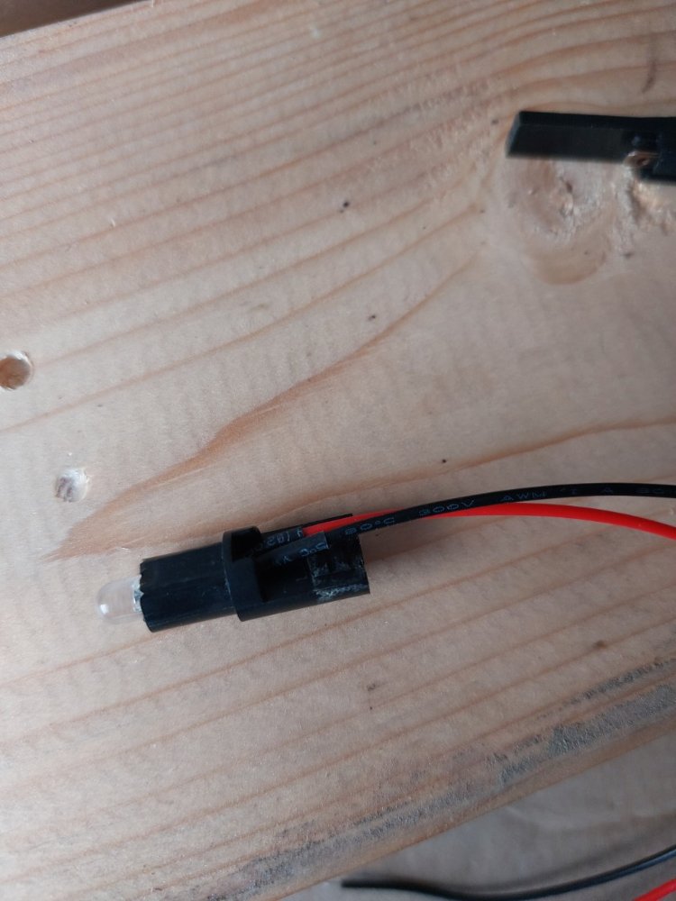

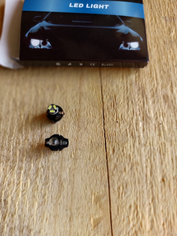

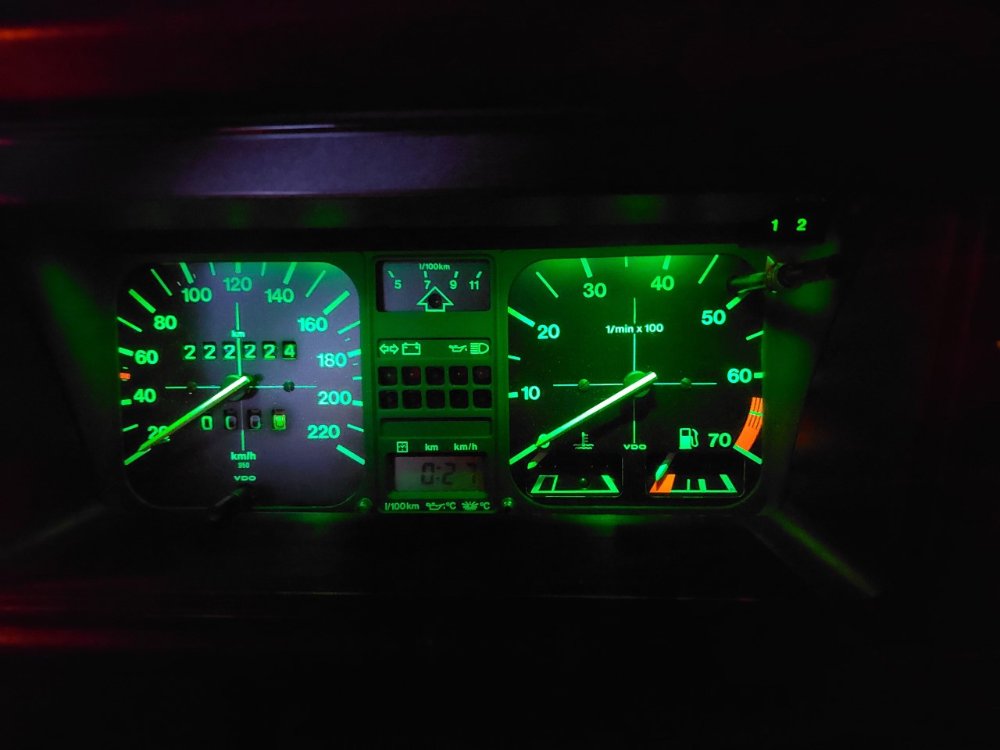

Hello à toutes fins utile , je suis passé en led car une piste de mon bloque compteur est HS
eclairage 12v.jpg (89.7 Kio) Vu 2483 fois
eclairage temoin.jpg (116.61 Kio) Vu 2483 fois
eclairage compteur.jpg (56.66 Kio) Vu 2483 fois
led TB 2.jpg (127.38 Kio) Vu 2483 fois
led TB 3.jpg (88.26 Kio) Vu 2483 fois
led TB.jpg (180.05 Kio) Vu 2483 fois
Messages : 1812
Re: Réparation ampoule MFA/horloge
Intéressant
Par contre tu ne peux plus régler l'intensité lumineuse avec la molette ?
