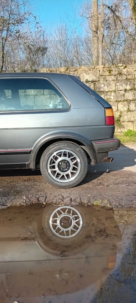

:exclaim: mission tester les exaltos :exclaim:
20231202_132236 - web.jpg (111.13 Kio) Vu 5860 fois
et pour cela direction Fontainebleau et la route des dix-sept tournants pour ceux qui connaissent. C'est un petit bout de la D64 entre Arbonne la Forêt et Achère la Forêt qui serpente entre les monticules rocheux de fontainebleau.

Bon Yannis voici mon retour : franchement quel pied ! Les exaltos avec les B6 sont vissés à la route, des RAILS :hourra:
Je n'avais encore jamais monté des pneus aussi qualitatifs sur la golf donc je peux pas vraiment comparer par rapport à d'autres du même acabit, mais comparés aux conti merdeux déformés et rincés en moins de 5000 km et mes anciens michelin green trucmuche, qui eux n'avait pas bougé en 20000 km, c'est totalement bluffant ! Quel accroche dans les petits virages serrés, grisant :woohoo:
Bon par contre côté confort les B6 à l'arrière, c'est un poil raide à mon goût, mais bon ça vire à plat.
