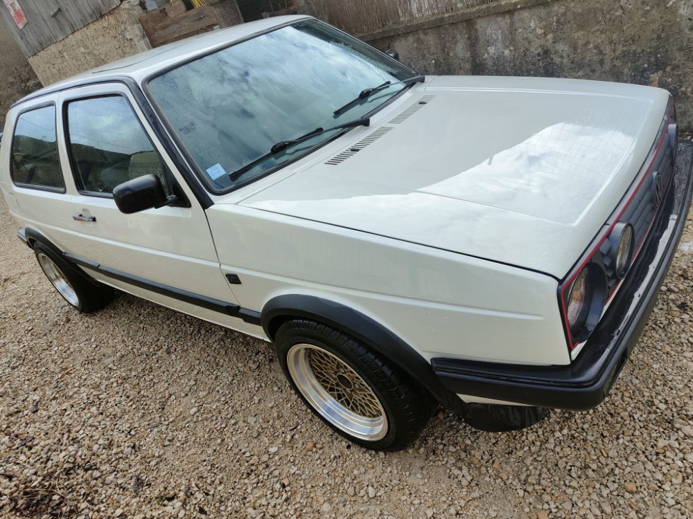

Après en avoir vu une 8S repeinte dont la peinture était catastrophique j'ai craqué le week end dernier pour ce modèle:
Une gti 16s de 1988, en bon état général, peinture récente avec le peu d' options que je souhaitais: toit ouvrant, vitres électriques.
170 000 km, 3 ème main.

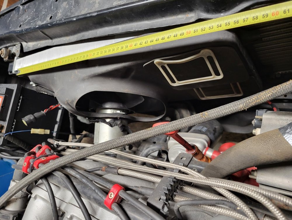

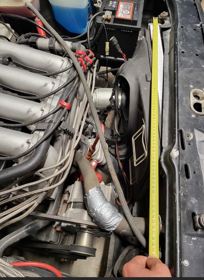

Pour procéder par ordre et faire un petit zoom sur le radiateur monté, il me semble énorme!

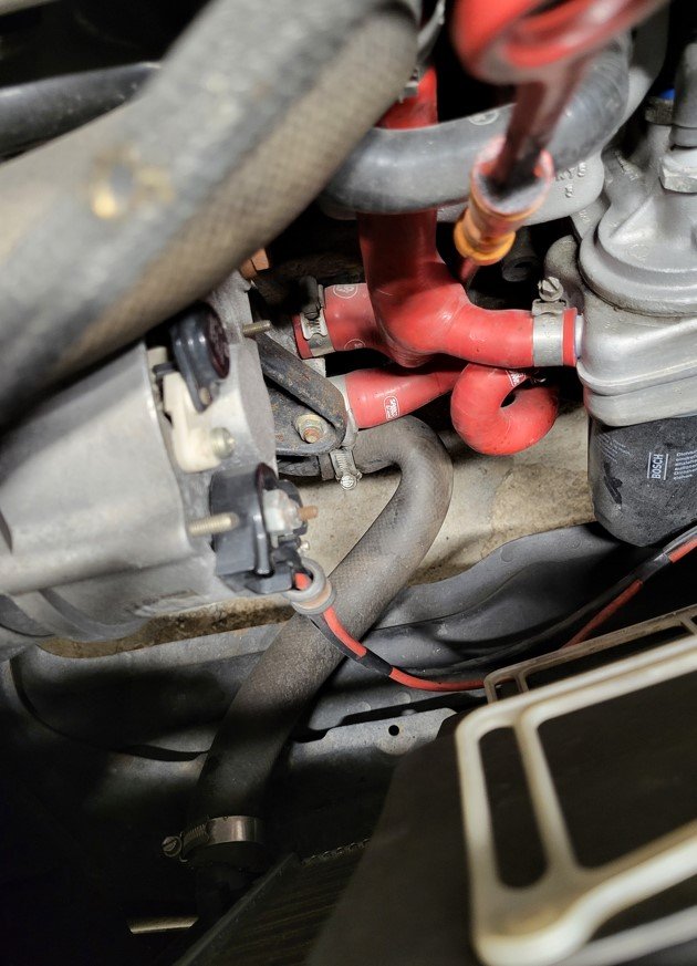

Je pense qu'il s'agit d'un radiateur de gtd, il fait plus de 75 cm de long ce qui fait que les durites sont vraiment coudées! Dont la supérieur qui touche le support d'alternateur et qui est en train de la percer, sur les 200 km que j'ai parcouru je l'ai vérifié régulièrement et il était temps d'arriver je pense...
Il me reste la solution de chercher des durites plus adaptée, des durites de GTD? Encore faut il que les sorties pompe à eau KR/GTD et entrée eau culasse soient sensiblement au même endroit.
Ou de remettre un radiateur d'origine (ce que je privilégie) mais est ce que le masque du ventilateur que j'ai est d'origine? Et vas s'adapter à un radiateur d'origine....
Le masque de ventilateur fait 55 cm de large, cela vous semble t il celui d'origine?
Pour le soucis de déclenchement de radiateur qui ne se fait pas je vais vérifier si le ventilateur tourne en direct mais je pense au thermocontact. Cette partie a été bricolé aussi car c'est une version à priori sans clim mais c'est un ventilateur et thermo contact 2 vitesses... alors que sans clim c 'est 2 vitesses me semble t il.

Ton masque de ventilateur est le bon, et ton radiateur a effectivement été remplacé par un modèle prévu pour GTD. C'est une modif courante pour ceux qui s'inquiètent des températures parfois chaudes de ce bloc, mais il a été conçu ainsi et je n'ai jamais entendu parler de surchauffe sur KR, alors tu peux remettre l'origine ! A voir pour ton faisceau de ventilateur, les premières sont en deux broches mais les faisceaux pour ventilateurs à trois broches qui sont apparus ensuite ont peut-être équipé toute la gamme.

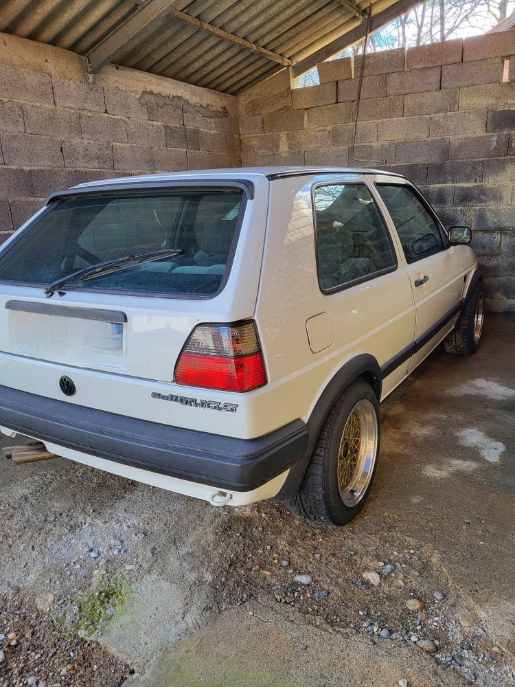

Est-ce que l'ancien propriétaire n'aurait pas mis des cales de 0,5 pouces à l'arrière ?
Elle est propre ! Elle a subi un peu de bolidage mais rien de compliqué à remettre en ordre, c'est juste une histoire d'argent
Re: Grosse révision golf 2 16v 1989
Salut Franky,
Si, très bien vu, tu as l œil! Il y avait en effet des cales sur les roues arrière (que j ai vendu entre temps) ce qui faisait que les pneus touchaient dans les ailes.
La j ai remis des simples jantes bcp moins large.

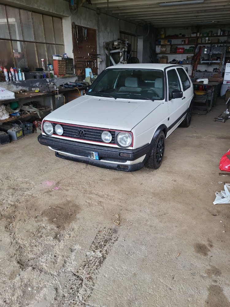

Belle et un bien bel atelier !
