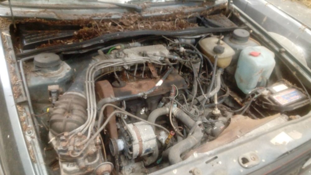

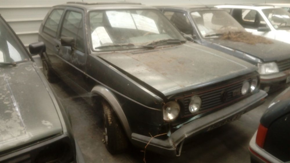

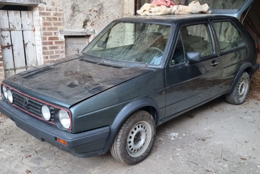

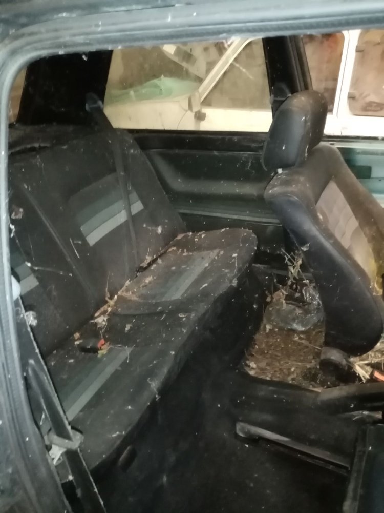

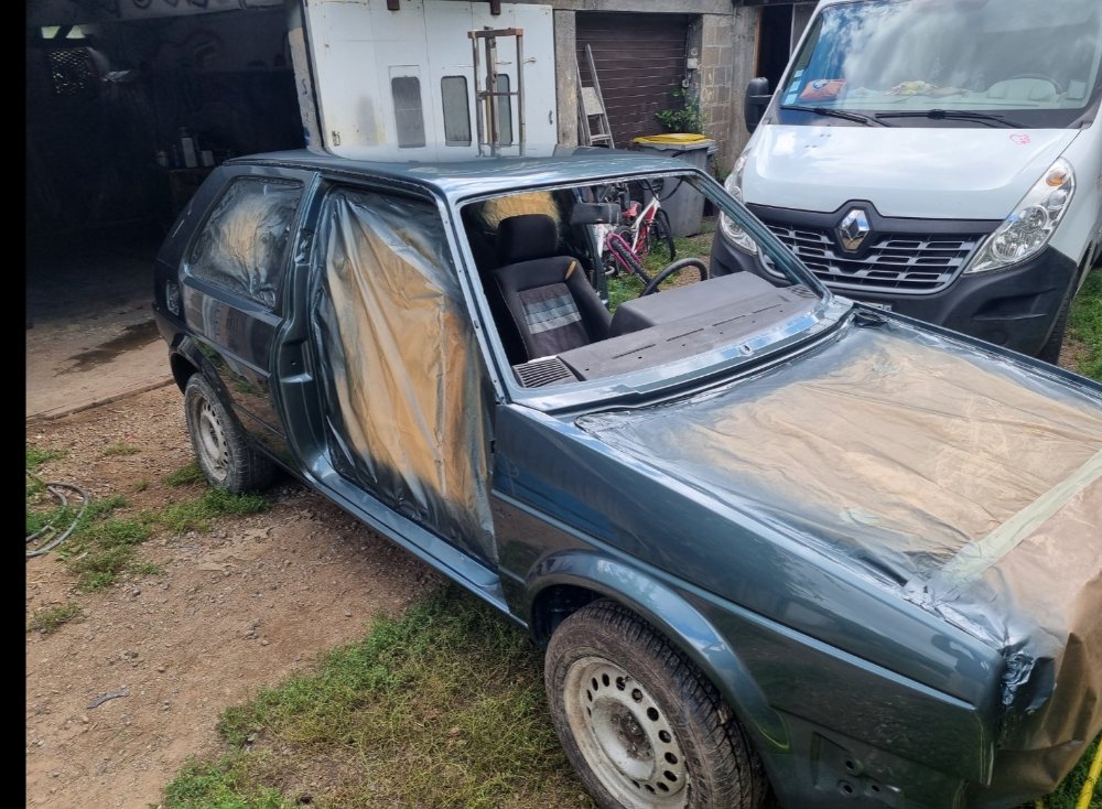

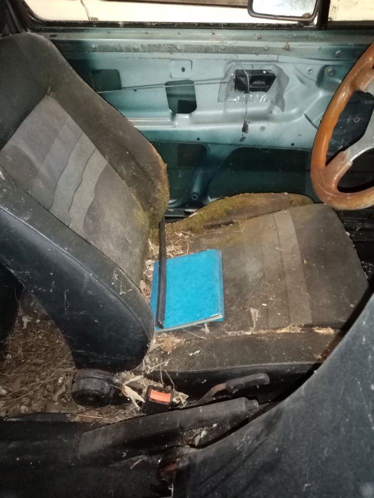

Bonjour je vous mets quelques photos de la resto,la golf était stocké dans un champs avec la fenêtre ouverte côté conducteur 🫣 et après stocké dans un hangar

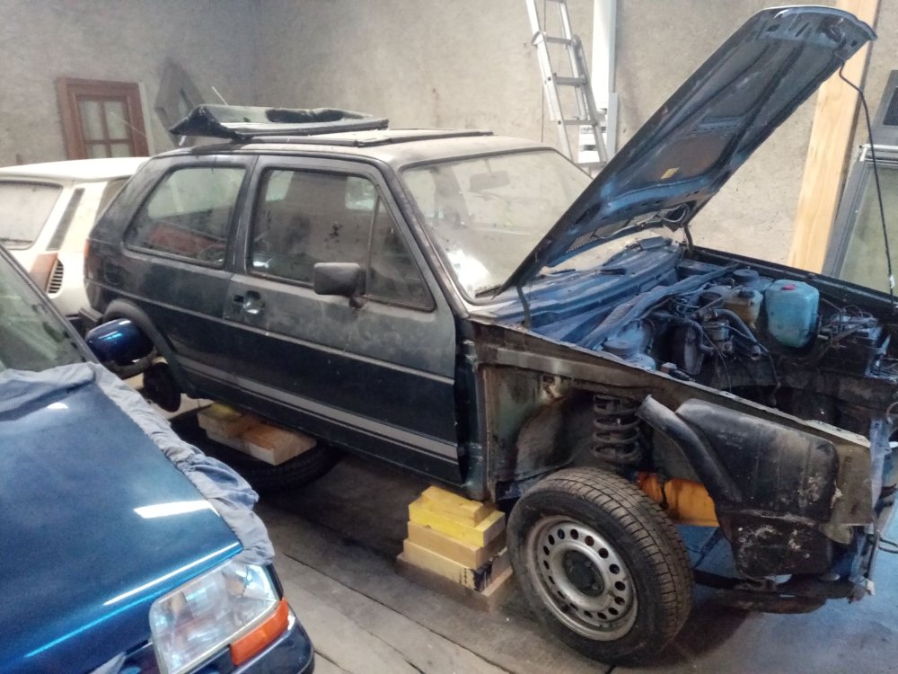

Je n'ai pas toute les photos de la resto moteur...j'ai fait segmentation, coussinets vilo et bielle, pompe à huile, rectif culasse 0,3 ,guide de soupape neuf ,allumeur.....ect

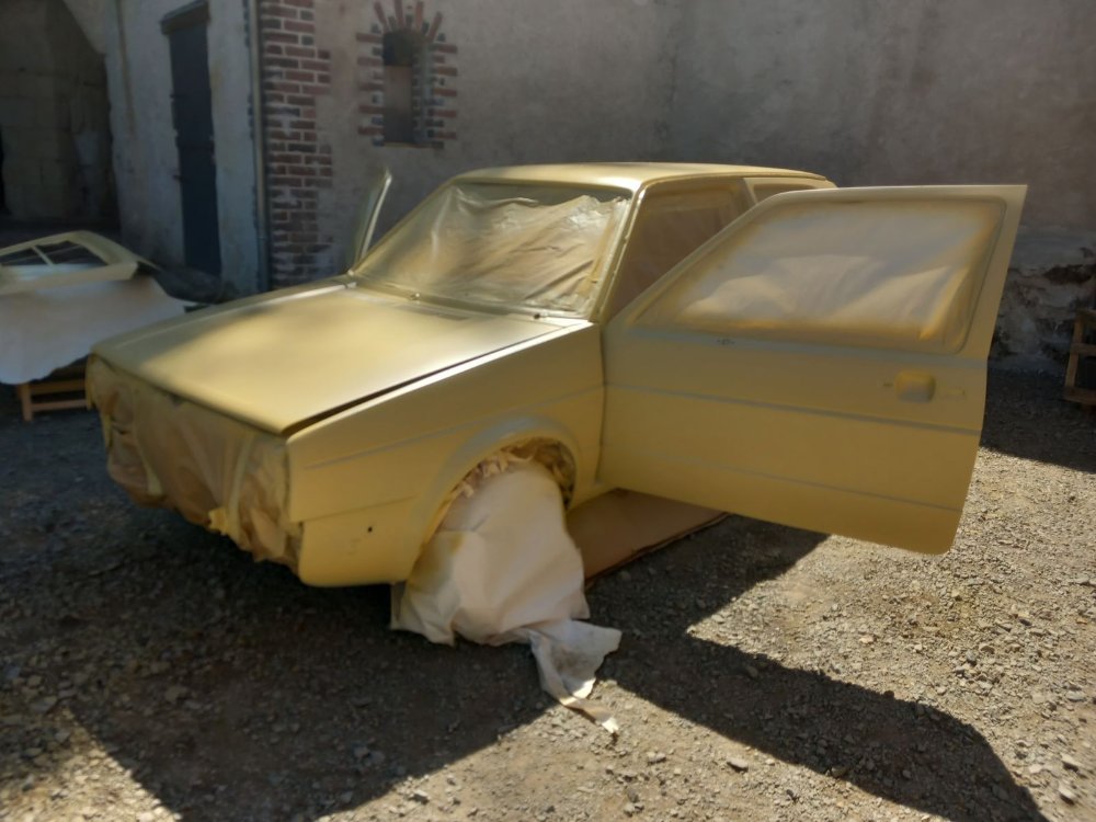

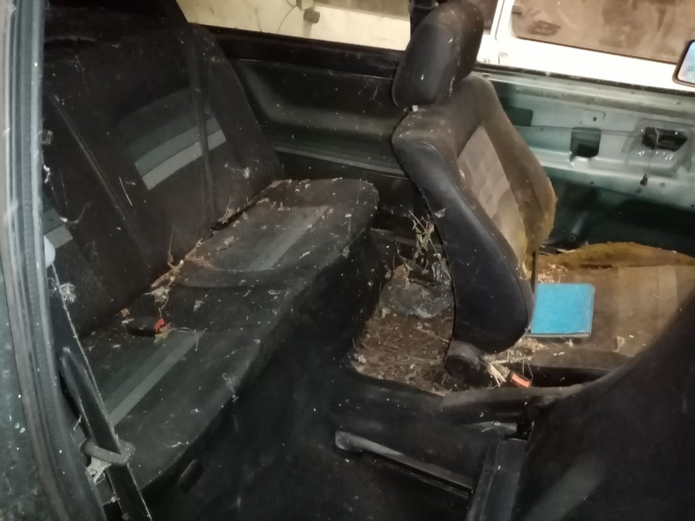

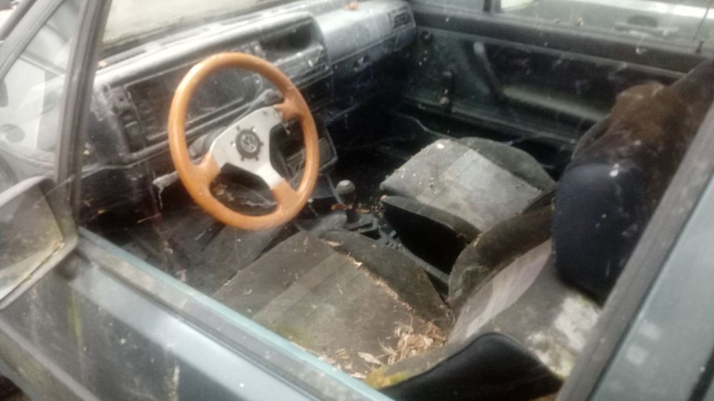

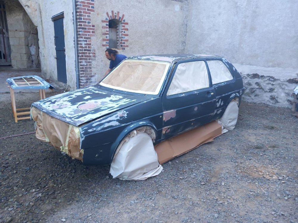

Donc bien sur le plancher à u quelques rustine avec cette fenêtre ouverte 😬mais je m'attendais à vraiment pire y avais un trou dans le plancher l'eau s'écoulé.
Une aile de remise impeccable.
Le toit ouvrant à pourri le pavillion donc dépointage ,découpage remise en place de l'autre souder et braser 👍
Emmanuel1975
Messages : 192
Re: Resto golf2 gti 85 vert lhassa
Message par Emmanuel1975 »

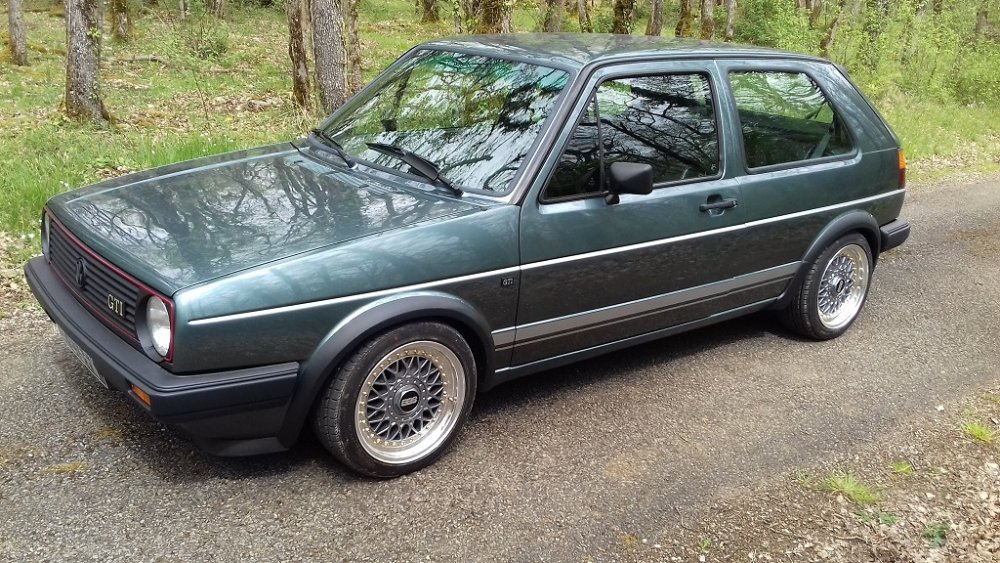

wow là c'est plus que du sauvetage ! Tu as du courage et du mérite, surtout le toit, pour l'avoir fait c'est tendu, si je peux me permettre fais gaffe à l'alignement de la jointure sous gouttière, c'est au millimètre.

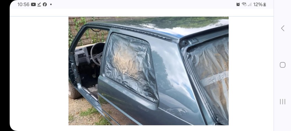

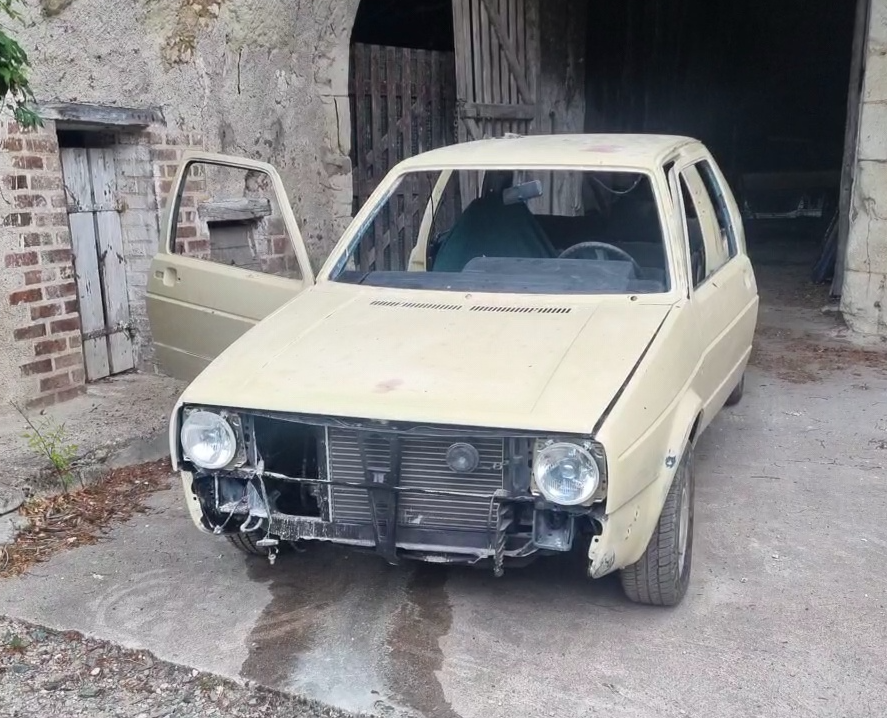

J'en avais refaite une je te mets une photo pour te motiver, désolé je l'avais refaite stock sauf BBS et suspension, ces moteurs EV sont extraordinaires!

Emmanuel1975 a écrit : ven. 26 avr. 2024 10:01 wow là c'est plus que du sauvetage ! Tu as du courage et du mérite, surtout le toit, pour l'avoir fait c'est tendu, si je peux me permettre fais gaffe à l'alignement de la jointure sous gouttière, c'est au millimètre.
Mon beau frère est carrossier il m'a fait sa au p'tit oignon 😉
