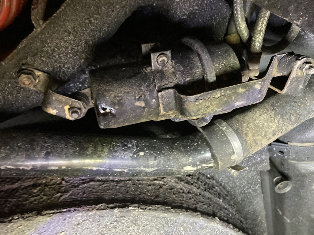

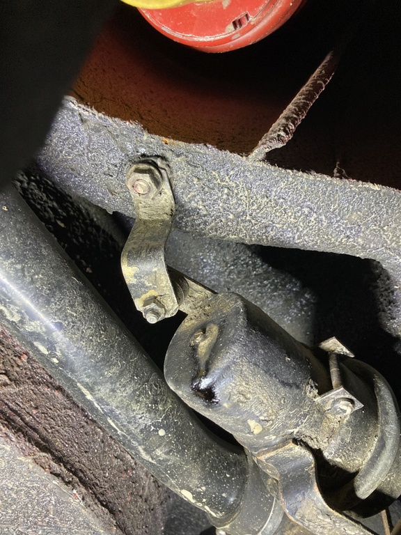

après un rapide check up et en fonction de tout ce qu'il m'a été rapporte avec vos information, j'ai pu constater que l'accumulateur avait une fuite …
on va dire que peu lui excuser … c'est encore la pièce d'origine;
j'en ai profiter aussi pour acheter une nouvelle pompe a essence. pour être certain.
merci a vous pour ces informations
