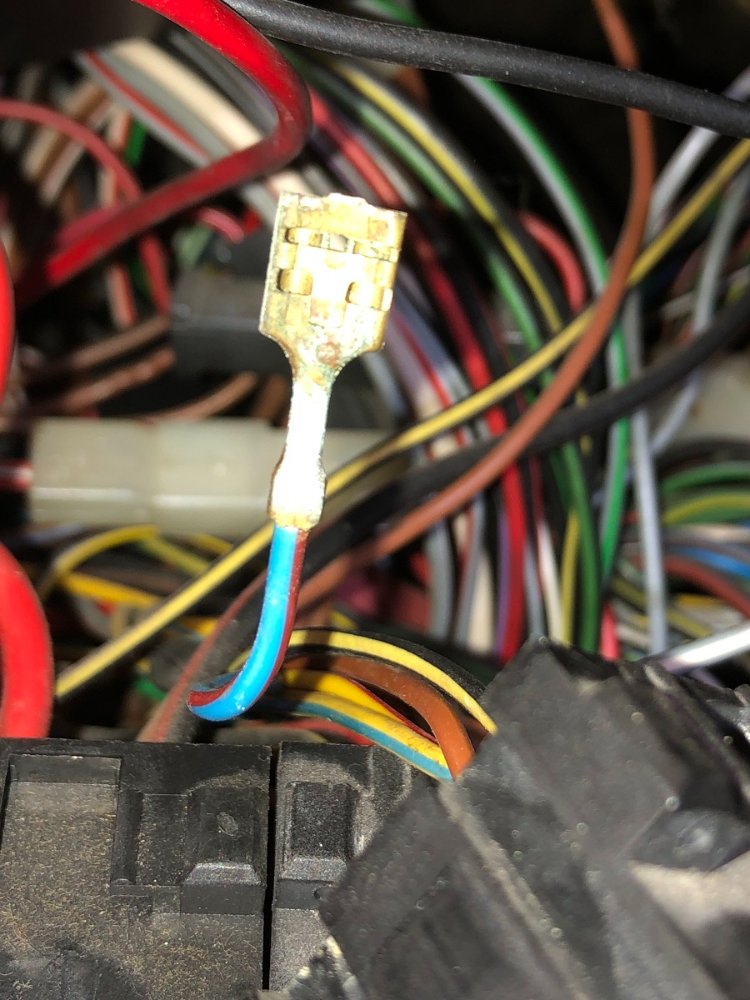

Le Voyant qui clignote :
oui ca y est , c'est réparé :bravo: :bravo:
Suite aux nettoyages du bocal et de la sonde , le voyant s'est mis à clignoter le lendemain ce n'était pas la bonne piste
retour Paris 150 kms et 10 kms sur Versailles et le voyant ne clignote plus Bravo Christophe :up:
Alors ........................ c'était la cosse sur le porte relais qui était oxydée.
( elle se situe sur le raccord du vase d'expansion au boitier porte relais . relais 43 )
Eh oui fallait la trouver celle la !!!
démontage de la boite à fusible nécessaire
en tout cas mon problème est bien résolu.
COSSE OXYDEE
COSSE OXYDEE

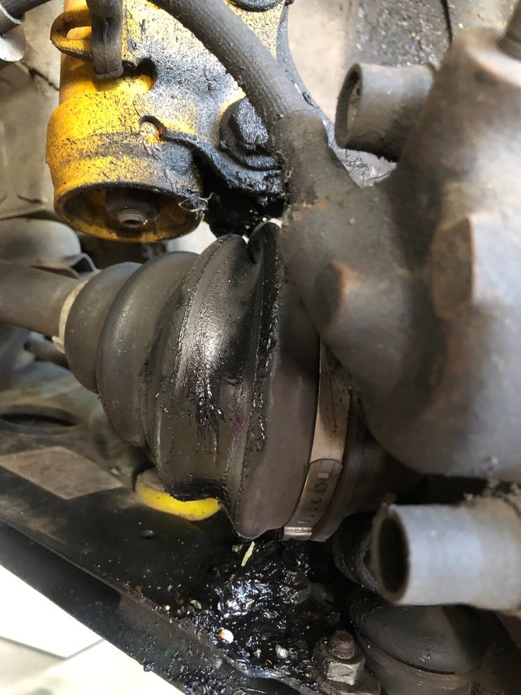

Un changement de soufflet de cardan était nécessaire ,

Bien vicieuse la cosse oxydée sur le porte relais. Mais bon, l'âge de nos GTI provoque l'apparition d'oxydation sur les contacts électriques.
Merci donc pour ce retour de résolution de panne. A garder précieusement en mémoire. 8) :bien:
Ah oui, vicieuse la panne, fallait la trouver. Chapeau au garagiste. :bravo: Respect :tropfort:
