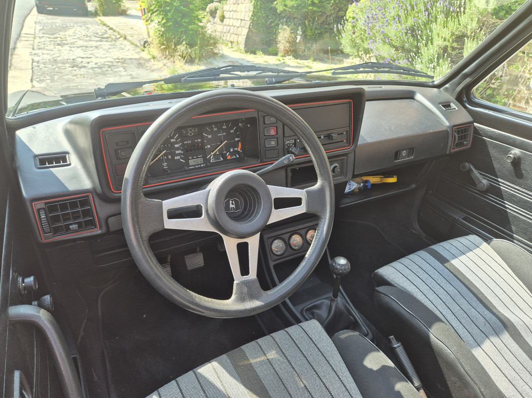

Pour le reste, elle n'a pas d'historique mais présente un état général très bon. Il y a quelques entorses à l'origine: Volant phase 1, ligne échappement, ressorts courts (-30mm), liseré rouge autour du bloc instrument (normalement seulement présent sur les 1600 produites entre septembre et décembre 80 mais d'autres sources disent que ça a aussi existé plus tard sur certaines productions de 1800. Si quelqu'un peut m'en dire plus...), et quelques pièces dans le compartiments moteur...

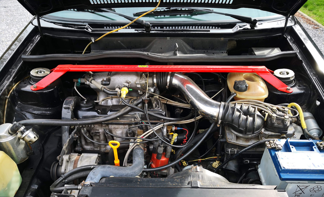

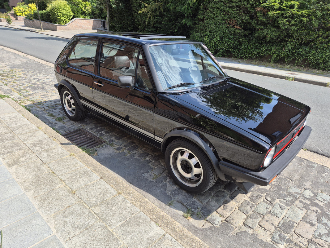

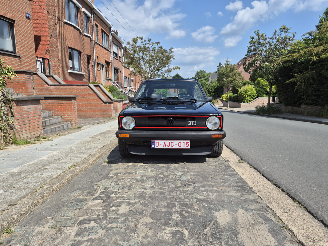

Voilà quelques photos faites rapidement... N'hésitez pas à les commenter si vous voyez des entorses à l'origne (le but étant de la remettre le plus proche possible de son état d'origine) ou des défauts que je n'aurais pas vu.

Belle présentation, la bienvenue sur le forum.
Elle est charmante ta One 8)
Toit ouvrant et ATS Cup en 5,5 :twisted:

Un vrai bijou que tu as trouvé , félicitation, elle est superbe :up:

Belle gti :amour:

Salut, bien sympa la 1800. Fraîchement arrivé dans le milieu mais tu as le sens du détail ; les ATS en 5,5*15 accessoire VW ne sont pas courantes et essentiellement l'apanage des connaisseurs :up:
Ton silencieux n'est pas d'origine, je trouve que ça jure un peu par rapport à l'état d'origine de l'ensemble. Le réservoir de vapeurs d'huile dans la baie moteur non plus mais le montage est propre et l'utilité réelle, alors pourquoi pas !

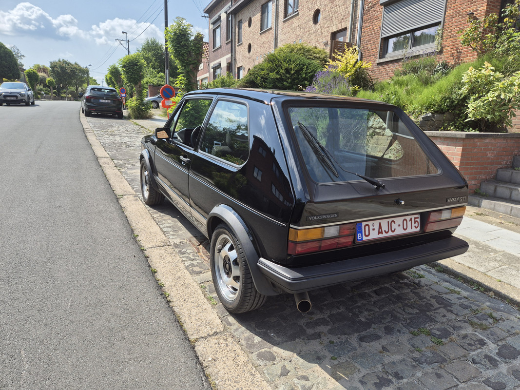

- Remplacement de l'échappement par un échappement style "origine". Silencieux intermédiaire et arrière Powersprint inox (commandé sur Mecatechnic). Le silencieux arrière est rond et pas oval comme à l'origine mais bon... c'est le seul que j'ai trouvé...

Voici quelques photos prises ce matin 8)

Le silencieux d'origine est bien rond et pas ovale.
Messages : 5654
Re: Sitasi en DX de 83
Non :mrgeen: , il est rond sur les 1600, ovale sur les 1800 :wink:
Bravo pour les travaux accomplis et bon courage pour la suite! Très belle Golf :up:

Ah ok, je n'ai eu que des ronds, mais c'est tant mieux
