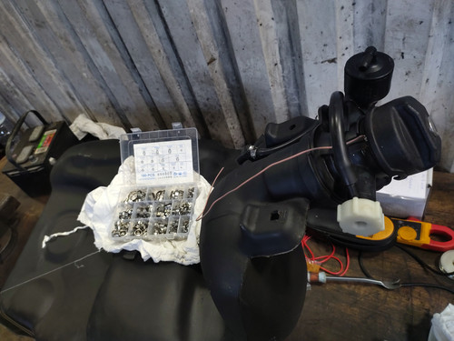

bon rien ne se passe comme convenu
j'ai bricolé un peux aujourd'hui je devais recevoir les conduites pour finir le réservoir mais pas reçu
j'ai fini la jauge elle est retourné dans sont réservoir

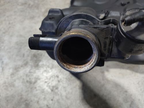

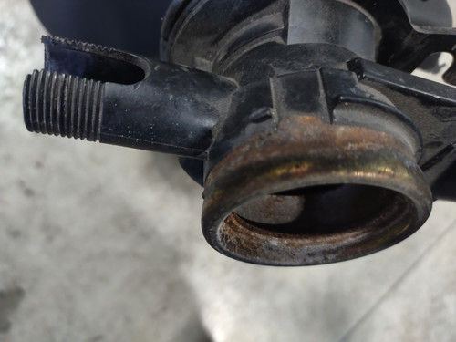

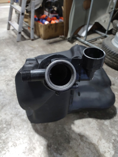

décapage de la goulotte
la cosse de masse est cassé net j'ai du ressoudé un fil cela ne m'enchante gère mais pas le choix
jauge fini enfin !!! j'ai du supprimé le collier en plastique d'origine qui maintien la durite de retour toutes les durites supportant les hydrocarbures et surtout l'essence sont trop épaisse
