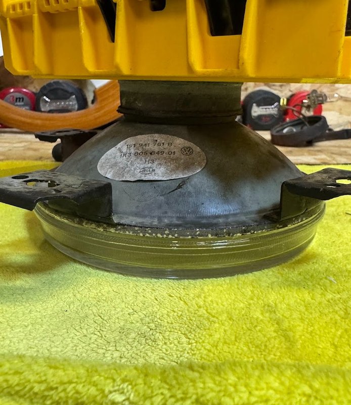

voici quelques photos
la vapeur pour decoller les phare ça y va bien :mrgreen: :mrgreen:

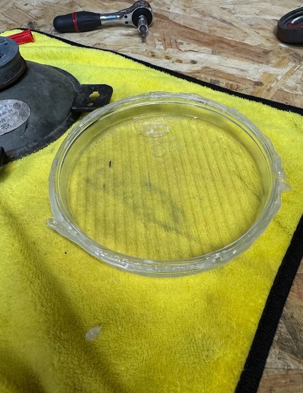

Je viens de rénover mes longues portées, j'ai recollé les verres avec du silicone transparent en mettant un petit poids dessous lors de la prise.
Comme cela a été dit plus haut, le silicone a un grand pouvoir adhésif.
Tu dégraisses bien (c'est limite le plus important) et tu appliques un cordon de 3/4mm de diamètre sur tout le tour sur le bord extérieur, tu refermes, tu mets un poids, tu essuies le plus gros et le tour est joué :top:
