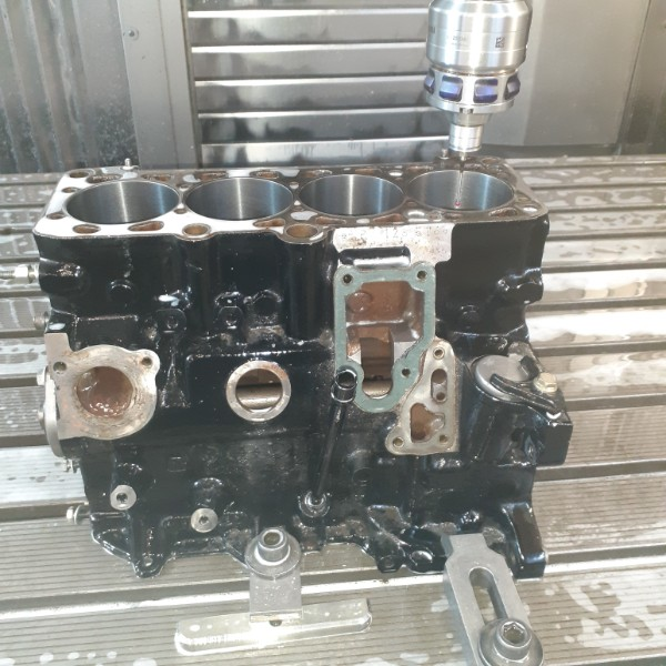

Salut à tous
Le bloc sort d'alésage à 42.60 mm (merci RV).
Tout beau :
On n'est pas mal !
Prochaine étape : on récupère les cotes du piston "modèle", on en refabrique 4 comme à l'origine mais adaptés au bloc, et on remonte le tout !
Vivement la fin. !

Re: Golf 2 GTI 16S - réfection complète de la climatisation
82.6 plutôt?
Top, ça avance! :bravo:
