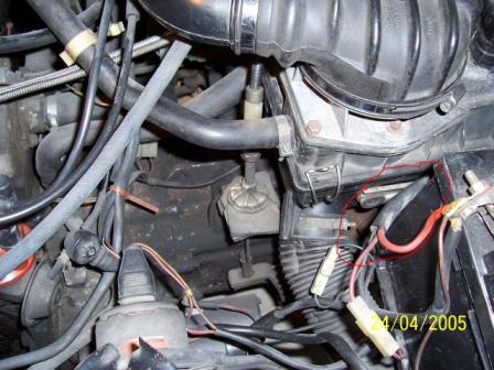

Bonsoir, voilà la fameuse masse entouré en rouge que j'ai nettoyé au niveau de sa fixation sous la boîte à air.

La masse n'est pas visible sur la photo, si un de tes fils positif sont à la masse, il y aura un souci :lol:
Le fil de masse qui se fixe sur le longeron passe sous la boite à air, directement relié à la cosse "-" de la batterie.

sylvain 68 a écrit :La masse n'est pas visible sur la photo, si un de tes fils positif sont à la masse, il y aura un souci :lol:
Bonjour, exact j'ai fait une boulette, car j'ai entouré le cable du plus. La masse que j'ai nettoyé se trouve sur une vis sous la boîte à air. La piste de Miahle est aussi une possibilité celle là je ne l'ai pas vérifié.
