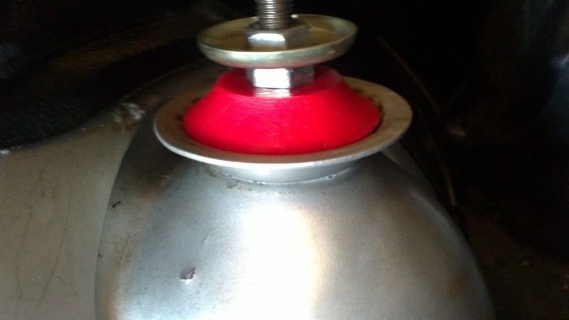

J'ai donc monté 4x B4 avec Eibach -30, pas de souci pour l'avant, aucun jeu.
PAr contre à l'arrière j'ai 1 cm de jeu en vertical entre le silent bloc sup & la coupelle sup (la hauteur de l'écrou visible sur la photo)
=> la tige remonte lorsque le roue est au sol !! :oops:
Je ne comprends pas, j'ai bien monté l'entretoise d'origine avec son écrou & le ressort est bien logé en appui sur la rondelle.
Les silent blocks rigides ont la même épaisseur que ceux d'origine !
Là je coince !! :triste:
Avez vous une idée? mauvais montage où faut il monter une entretoise + courte que celle d'origine?

tu n'as pas oublié la rondelle epaulée sous la coupelle ?

De mémoire je n'en ai pas mise (coupelle sup), mais en quoi cela va abaisser la coupelle ou augmenter la hauteur de l'entretoise?
PAr contre j'ai bien la rondelle N°36.
JE cale .... :bizarre: Surement un oublie à 2 balles.... Des gens ont ils monté des B4 avec du Eibach?

Question conne: la coupelle sup est bien dans le bon sens?
Merci d'avance pour votre aide !! :coucou:
Re: HELP montage Eibach avec B4
salut,
ce que je trouve curieux c'est ton écrou à même le silent de bloc :bizarre: :?:

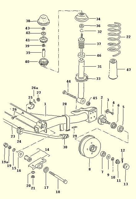

C'est mal monté...
Comme sur le schéma que tu as posté, le silent bloc "40" va sur l'entretoise 35, tu met ensuite un écrou, tu passe ton amortisseur sur la caisse, tu met ton silent bloc "41", ta rondelle "42" dans le bon sens puis en dernier l'écrou.
+1
- tu prends ton amorto B4 (33+31+46)
- tu passes sur la tige la butée d'amorto 37 sur laquelle tu auras monté le pare-poussière 47
- tu passes ensuite le ressort (compressé comme il se doit avec une paire de compresseurs de ressort, pas sûr que ce soit nécessaire avec les Eibach) pas dessus et tu le positionnes correctement sur la coupelle 33
- tu passes ensuite ta rondelle 36 sur la tige (il ne doit pas y avoir le circlip 32 je pense, vu qu'il y a un épaulement sur la tige du B4)
- tu montes la coupelle supérieure (dans le même sens qu'une cloche, la partie creuse en dessous), elle vient s'appuyer sur la rondelle 36
- tu passes l'entretoise 35 sur la tige, le silent-bloc 40 par dessus l'entretoise (la partie crénelée vers le haut), puis l'écrou 39 sur l'entretoise
- tu serres à fond en veillant à ce que le ressort se positionne bien sur les deux coupelles
- tu décompresses le ressort toujours en veillant que ça se positionne bien
- ensuite tu n'as plus qu'à monter toute la jambe dans le passage de roue, poser le silent-bloc supérieur 41, puis la coupelle 42 face creuse vers le haut, et enfin l'écrou 43.

Après démontage, le problème venait de ces coupelles "rigides rose", leurs épaisseurs étaient 12mm plus petites.
J'ai remis les silentsblocs d'origine, inf+supp & là plus aucun jeu !
Bilan: retour des silents blocs pour avoir !
