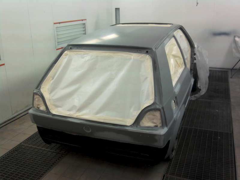

Le PB avance la semaine passée on a peint l'interieur du toit ouvrant ainsi que le compartiment moteur
ce mercredi normalement peinture de la caisse
les photos arrivent

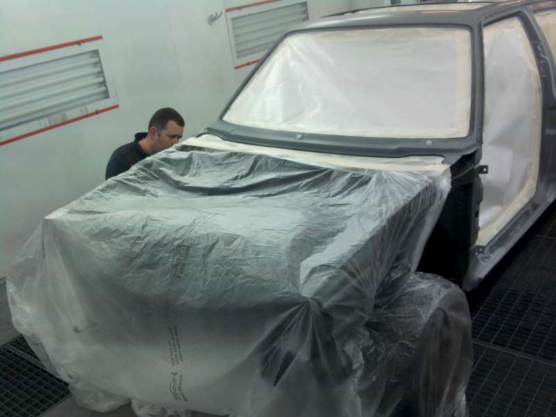

voila j'ai fini de développer les photos, heuuuu je rigole, non mais
Il était tard hier lorsqu'on a eu fini la peinture
L''EO a son rdv chez l'importateur pour la conformité, ensuite direction la zone de démontage et puis préparation
enfin ca c'est pour la suite
voici les photos

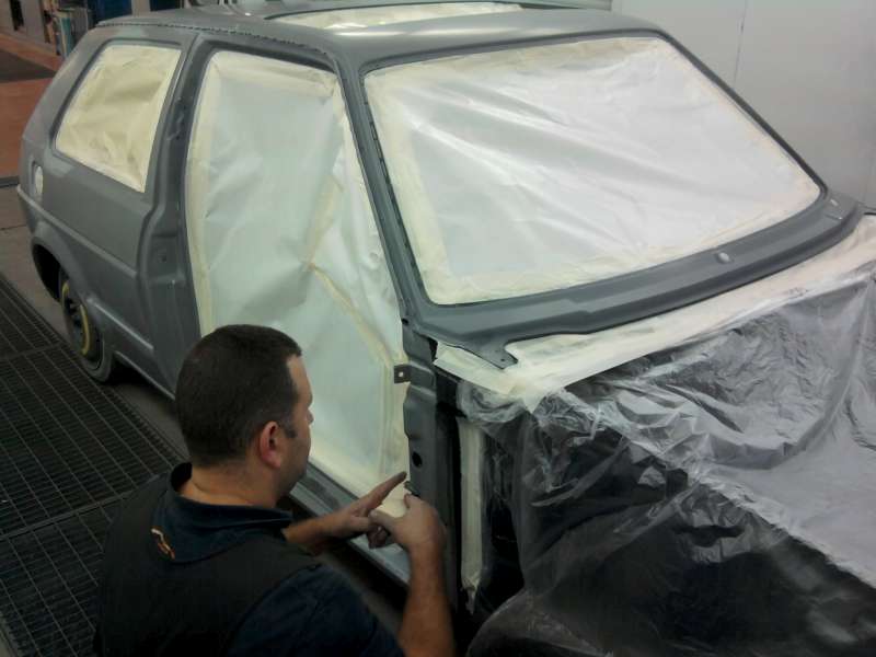

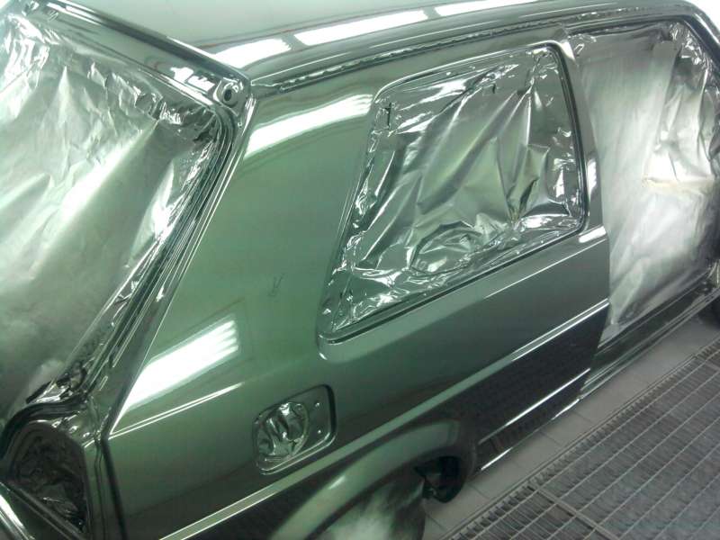

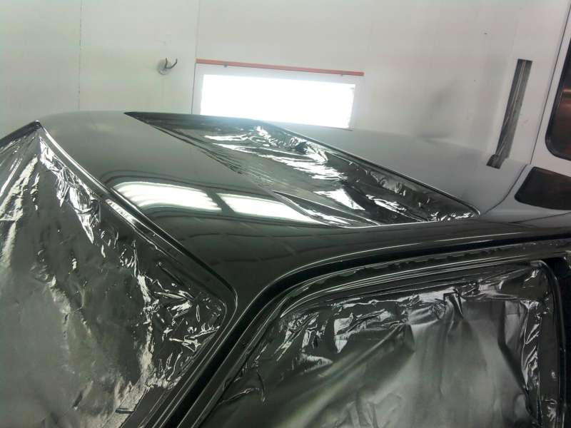

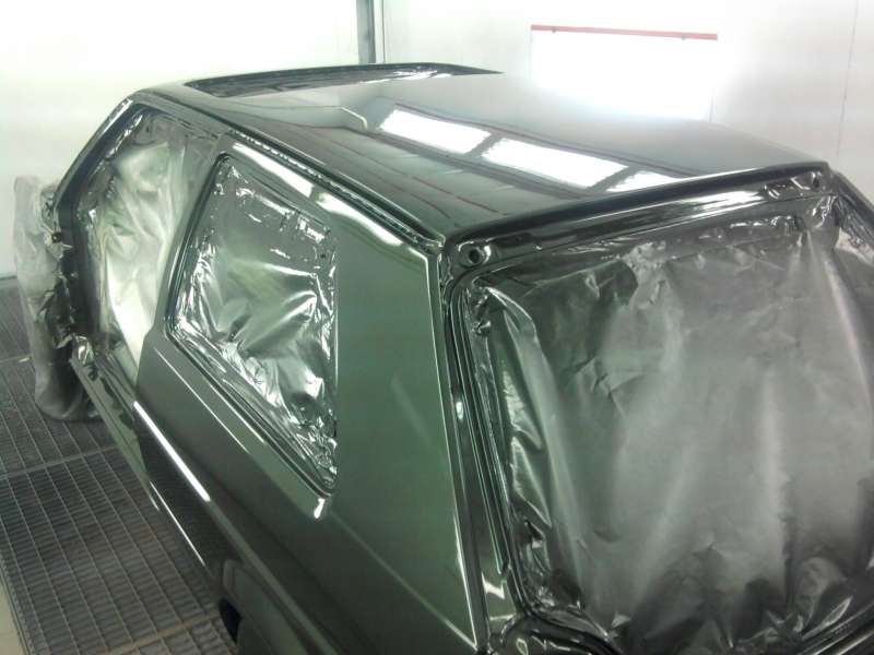

Tous d'abord un grand merci à tous pour vos encouragements car j'en ai besoin, j'avais un peu perdu "l'envie"
encore une bonne journée de passé entre le thinner, le dégraissant, la chique et le mastique et le surfacer mais c'est enfin fini d'etre poncé dans les coins et recoins. Une journée ou enfin ....vive le hobby et la passion.
Les portes ok
les ailes ok
le capot ok
le hayon ok
parechocs avant ok
parechocs arrière nooooooooot ok
la calandre ok
les rétros ok
heuuuuuuuu elle est ou la trappe à essence ouf retrouvée
reste plus qu'a comme dirait l'autre
Par contre s' il y a quelqu'un en belgique qui a les isolants verts et les sasc de sable sous les tapis avant, je suis amateur car les miens sont morts.
le reste des photos pour cette semaine

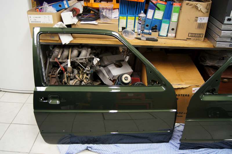

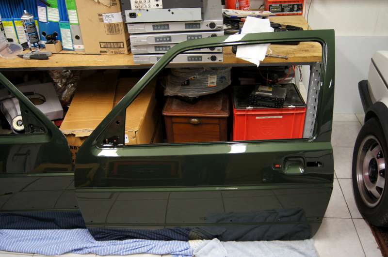

voici juste un 2 photos des portes, le reste des photos c'est pour ce week end
Re: PB vert chêne de 91
Cette teinte est vraiment sympa et classieuse :bien:

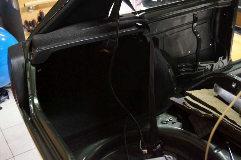

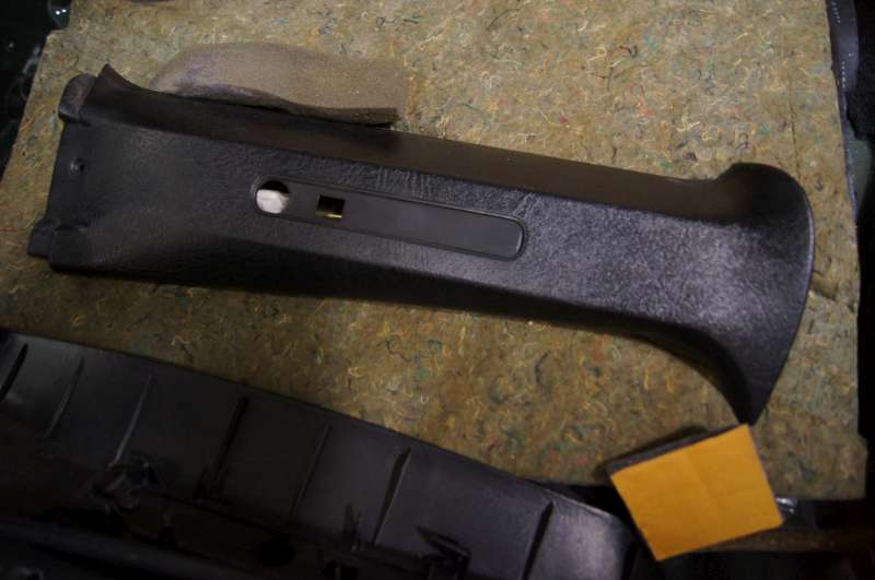

Message par TILOULOU »
me voila de retour,

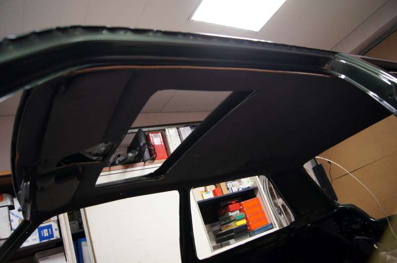

Aujourd'hui traitement des corps creux avec la cire, 2 grandes bouteilles injectées avec le pistolet, remontage câblage arrière, et hayon, isolant sous le toit, ( le carrossier m'a donné un produit sympa pour les isolant avec double face pour les coller intégré) ciel de toit, un nouveau en occase et par la meme occasion je suis tombé sur un gars sympa qui m'a permis de mettre une option en plus et cela pour 5€(dommage que le prix ne soit pas le même au catalogue de VW pour les options des nouvelles voitures).
Pour le commun des mortels, ca ne représenta pas grand chose, mais pour moi qui suis grand( 1m90), le système des ceintures réglables en hauteur sera plus comfortable.
j'ai aussi remonté les montant C, les tapis de coffre et feux arrière
Petit truc pour le nettoyage des tapis
1er le souffler avec un compresseur
2eme mettre une mousse active ( style nettoyant tapis ou mousse pour les pare brises
3eme frotter avec une éponge
4eme les passer au Karcher, sans hésiter sur la dose
5eme laisser égoutter puis repasser la soufflette pour sécher le gros
et le résultat est superbe, ca marche très bien aussi pour les panneaux de porte et les fauteuils (attention aux mousses s'ils sont fatigués) ou avec les nouveaux véhicules équipés d'électronique dans les fauteuils
voila la suite c'es pour dimanche avec comme but d'avoir placé tout le circuit électrique et tableau de bord
Petit détail, le faisceau est complètement nettoyé, dépoussiéré dégraissé et il redevient comme neuf
