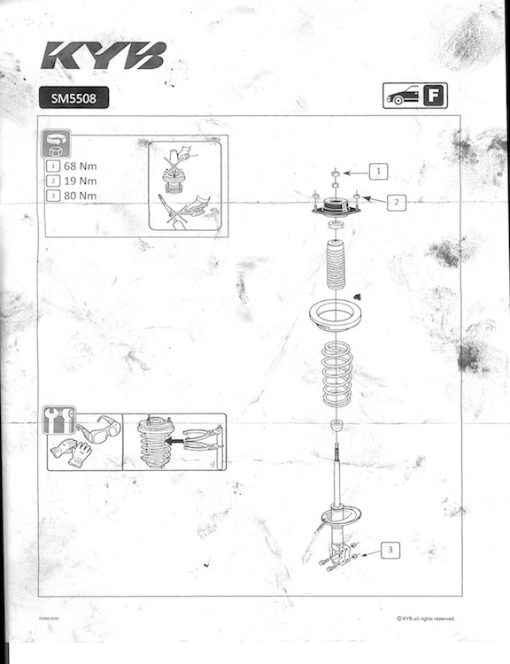

En théorie, si. Mais d'après Xtof, la notice KYB dit autre chose...
Re: Bruits train avant
C'est un peu sale, c'était dans la poubelle ..
- notice KYB.jpeg (83.65 Kio) Vu 1716 fois
- Gilloo
- Messages : 4690
L'échelle des éléments est étrange mais effectivement, il n'y a pas l'air d'y avoir de rondelle sous l'écrou.
Dis moi si je me trompe mais on a de bas en haut :
- la jambe
- la butée anti-destruction
- le ressort
- une entretoise caoutchouc pour le ressort
- le soufflet anti poussières
- la fameuse rondelle
- le palier
- l'entretoise
- un écrou pour serrer le tout
Ça doit donc pouvoir fonctionner sans souci.
je pense plutôt que c'est la coupelle supGilloo a écrit :L'échelle des éléments est étrange mais effectivement, il n'y a pas l'air d'y avoir de rondelle sous l'écrou.
C'est pas faux, ça manquait un peu dans ma liste
