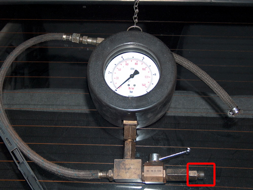

Pour illustrer ce que je cherche, c'est le filetage entouré en rouge ici.
Ce n'est pas du 1/4 de pouce.
J'ai tout le système prêt, mais je n'arrive pas à trouver l'info sur ce filetage... :roll:

On dirait du 12x1,5 ou 12x1,25... :bizarre:

J'ai le filetage, mais rien pour le mesurer précisément. J'ai tenté de marquer l'empreinte sur une feuille millimétrée pour me faire une idée précise...
J'ai un peu plus de 3 filets pour 5 millimètres, ce qui tendrait à me faire dire que c'est un pas 1,50 mais ce n'est pas super précis :roll:

Je viens de mesurer, il s'agit bien là d'un pas de 1,5mm.
Messages : 4691
Re: Outil de mesure pression essence
Super, merci Sylvain !
Je n'ai plus qu'à trouver un raccord 1/4" - 12x150 et une durite de régulateur à sacrifier. :up:

Confirmé par Giovanni :wink:

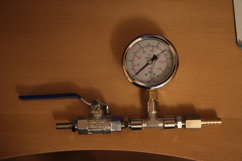

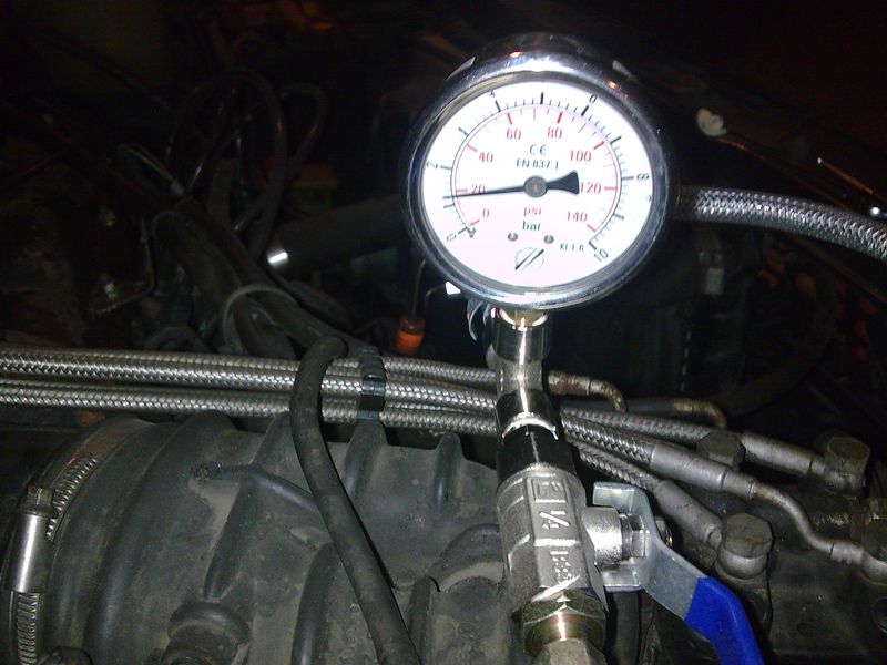

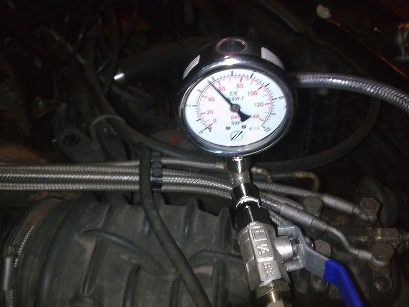

Bon, et bien ça fonctionne !
Je viens de tester sur l'EV et me voilà rassuré.
Bon par contre, il faut que je revoie l'étanchéité, ça goutte un peu, et ça pisse franchement quand je tente de mesurer la pression d'alimentation, vaut mieux éviter de :herbe:
Alors, pour la liste des courses :
- manomètre de pression radial à bain de glycérine (vérifier qu'il accepte les hydrocarbures, généralement avec un mécanisme en métal/laiton, pas de souci)
acheté ici : http://stores.ebay.fr/QUE-DU-BONHEUR-40600 pour 15,80€ livré
- un robinet 1/4 de tour droit double raccord femelle : https://www.otelo.fr/is-bin/INTERSHOP.e ... ch?R=23854
- un té femelle g1/4 de pouce : https://www.otelo.fr/tes-egaux-femelles ... 24130.html
- deux raccords doubles mâle : https://www.otelo.fr/is-bin/INTERSHOP.e ... ch?R=24105
- un raccord pour tuyau en 8 : https://www.otelo.fr/is-bin/INTERSHOP.e ... ch?R=24429
- un adaptateur GOODRIDGE Mâle 1/4X19 BSP / Mâle 12X150 Métrique : acheté chez GT2I
- du tuyau résistant aux hydrocarbures en diamètre interne 8mm
- des colliers de serrage
- une durite d'origine qui sera coupée au niveau du raccord sur le doseur
- du téflon en ruban pour l'étanchéité (à voir si ça durera dans le temps)
Au final, le total monte à environ 60€ plus une durite
A froid
A froid
A chaud
A chaud
