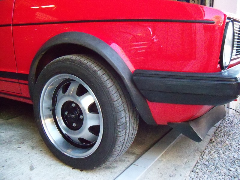

Hello Virgil,
Bravo pour ton acquisition, elle est magnifique mais quelque chose m'interpelle ?
Est tu sur que le code couleur est le LA3A rouge mars ??? elle me parait bien rouge rouge style rouge ferrari..... Ou est ce une question d'optique ??? Photo ?
Quand je met une photo de la mienne a côté, la mienne parait bien plus claire (plus orange) !!!!! voir photo

C'est bien du LA3A, c'est mon appareil photo pô cher qui déforme les rouge si je met le flash :evil:
