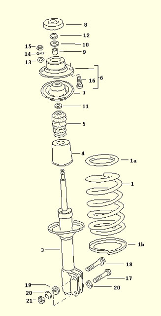

Dis-moi quand tu as eu tout remonté, avant de procédé à la repose sur la voiture, est-ce que le palier supérieur dansait sur son axe ?
Parceque moi j'ai facilement 1 à 2 mm alors que l'écrou du haut est serré à fond (en butée sur la bague cylindrique qui isole le roulement) !?
Par contre c'est quoi ces trucs de chaque coté du ressort parceque moi j'ai rien de ça sur la voiture ou sur la RTA ?
Yedog
Messages : 1931
Re: Jeu sur coupelles AV !?
Message par Yedog »
Mercure a écrit :Dis-moi quand tu as eu tout remonté, avant de procédé à la repose sur la voiture, est-ce que le palier supérieur dansait sur son axe ?
normalement,
Joints caoutchoucs noirs :wink:
Oui, j'ai un léger débattement également, mais qui est lié au jeu du roulement lui-même, il ne faut pas que la partie centrale qui est prise sous l'entretoise soit libre de tourner.
