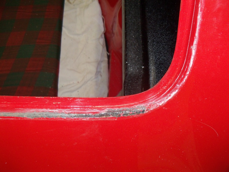

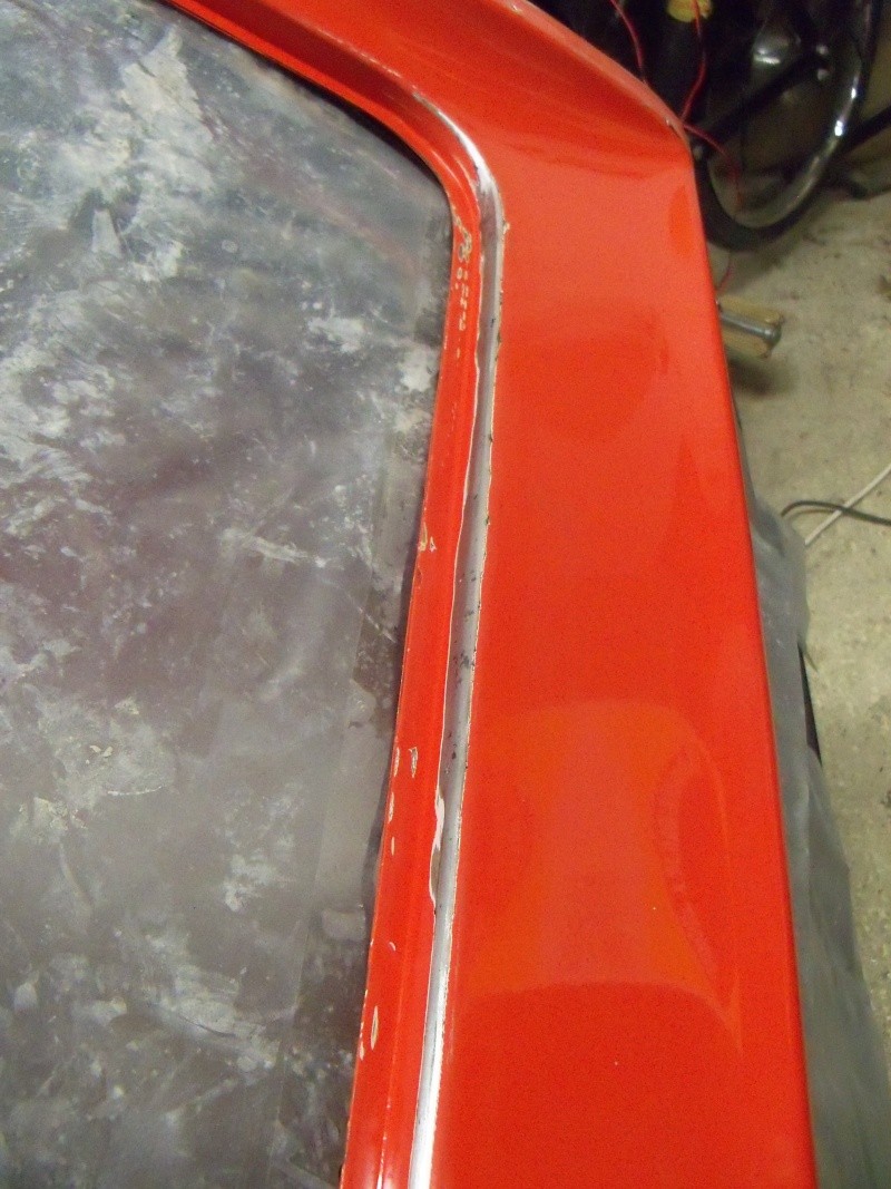

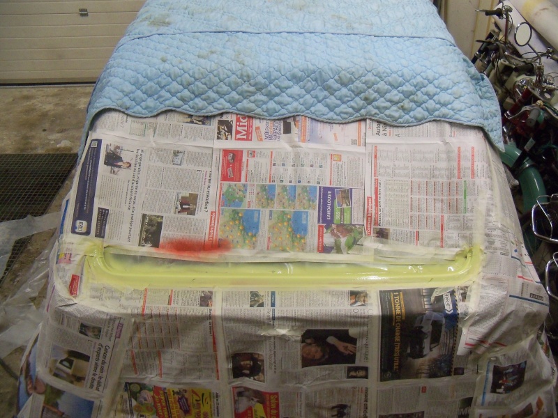

Preuve que je la bichonne, le dernier chantier en date:

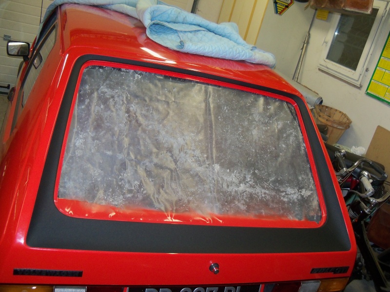

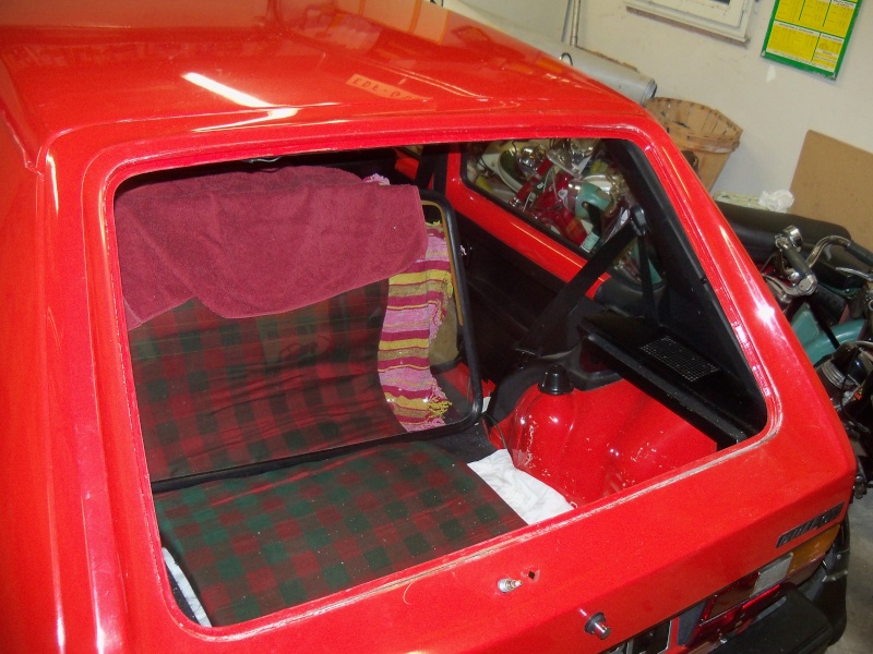

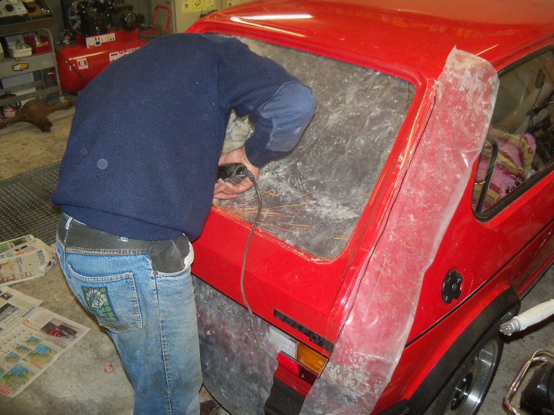

Dépose de la lunette arrière pour traiter un départ de corrosion, sous le joint.
Joint que j'ai pu conserver en le déposant doucement par l'intérieur.

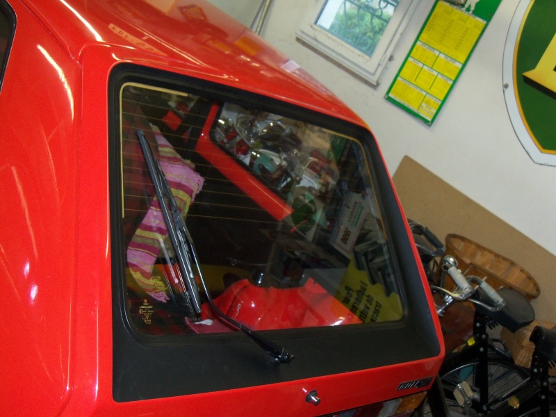

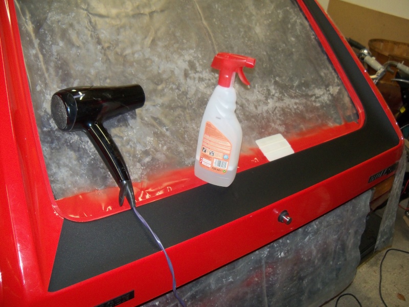

Ponçage, acide phosphorique, apprêt, peinture, pose du film vinyl noir (Mécatechnic), qui était absent:
Un peu de stress pour coller le bandeau, faut bien le mouiller à l'eau légèrement savonneuse, ainsi que la carrosserie.
2h de patience quand même :roll:
Une fois bien sec, on remonte la glace, le lendemain. Bien plus facile que la dépose, ça a dû prendre moins de 10mn:
Voilà, mission accomplie, c'est nickel :vivemoi: :lol:

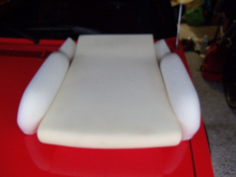

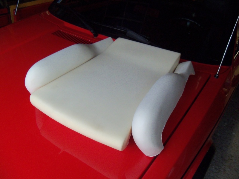

à venir, remplacement de la mousse de l'assise et des entrées de siège conducteur, un peu avachi.
Achetées là: http://www.difs-sellerie.com/ 80 euro l'ensemble assise et les 2x côtés, raisonnable au vu de la qualité :top:

Super boulot
By [Daniel ELENA]
gti30
Messages : 425
Re: Le bonjour du Gard, Jean-Claude 1600 GTI depuis peu...
Message par gti30 »
Très bon travail Virgil. :up: Sympa ce site de selleries... 8)
Messages : 4579
C'est tout bon ton boulot :up:
Merci pour le lien :bravo:

Superbe !
Les mousse de siège ont l'air vraiment bien, faudra que je contrôle les miennes, merci pour le lien !

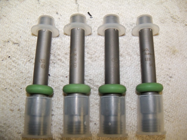

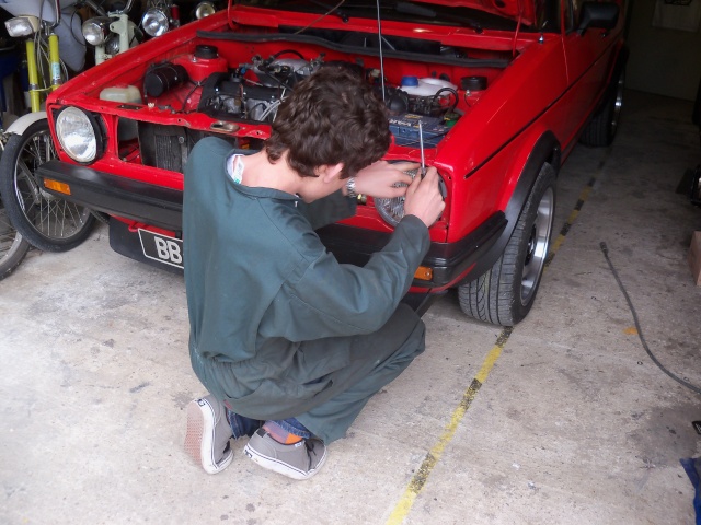

Quelques bricoles pour occuper un dimanche après-midi pluvieux, avec mon apprenti Golfiste :mrgeen:

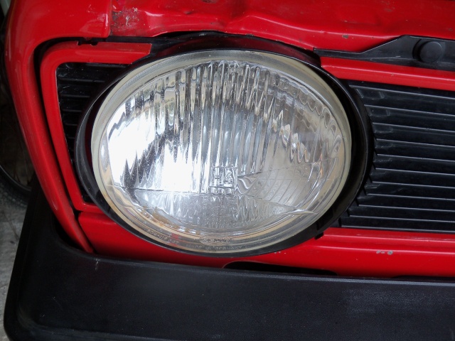

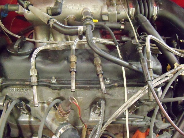

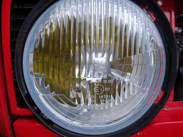

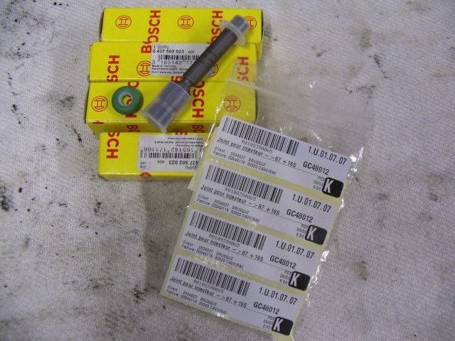

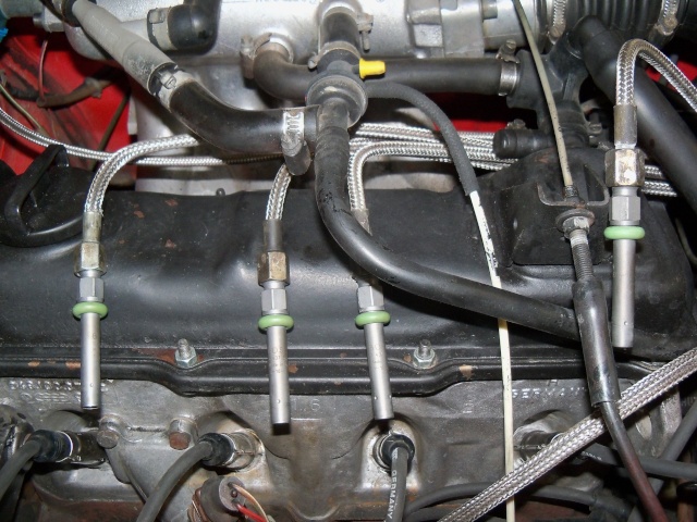

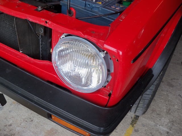

remplacement des injecteurs et joints, ils ont fait leur temps... :aaah:
De nouvelles chaussettes, à 4€00 le bout HT on aurait tort de s'en priver :hinhin:

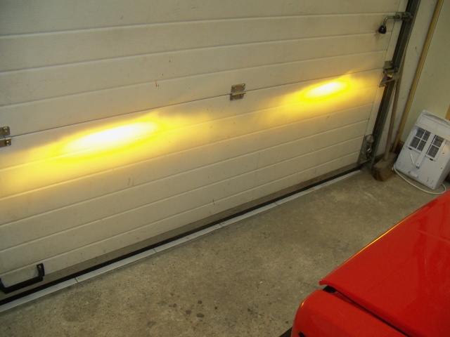

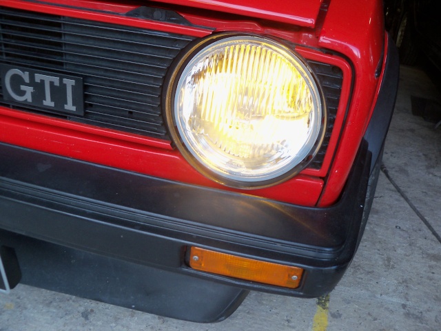

Des lunettes neuves, plus en rapport avec le code option ad'hoc :up:
Avant:
Pendant:
Après:

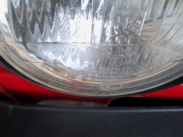

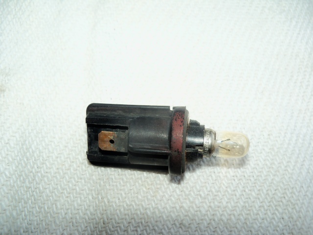

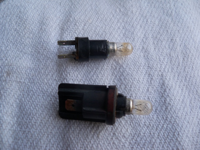

Seul souci, l'optique gauche d'origine n'a pas le même système de fixation de veilleuse que le droit (changé suite à un choc)
Je cherche donc une douille de veilleuse à baïonnette (2ème montage?)
Il me manque donc une douille de ce modèle:
ça fini bien,et c'est pas cher :bravo: :

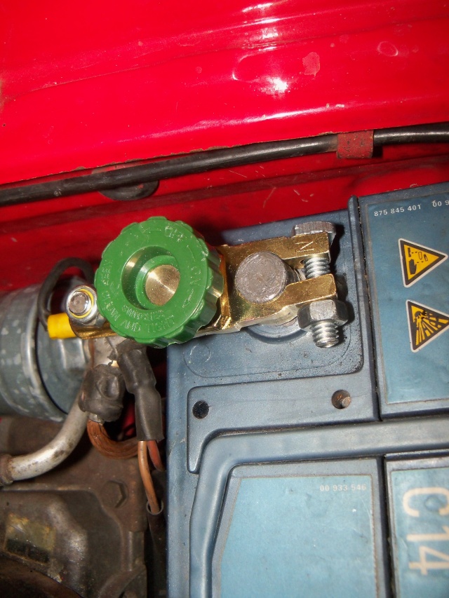

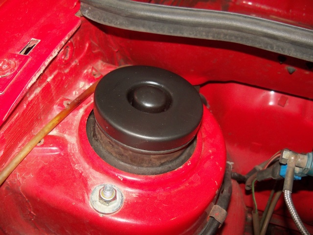

Un coupe batterie un peu plus sérieux que la "griffe"qui était montée:

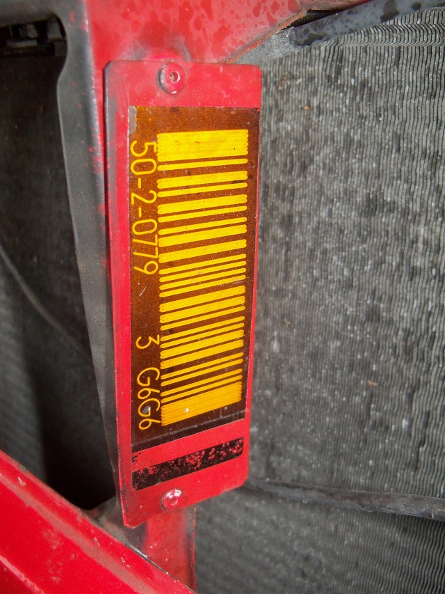

Tiens, la question du soir, qui peut me donner la signification du code-barre et des inscriptions , sur la plaque du haricot?

Pour ta veilleuse, fais moi un mp avec ton adresse, j'en ai en rab, je t'en envoie une par courrier :)

Merci Remy ! Sympa ta proposition ! :top: MP :wink:
