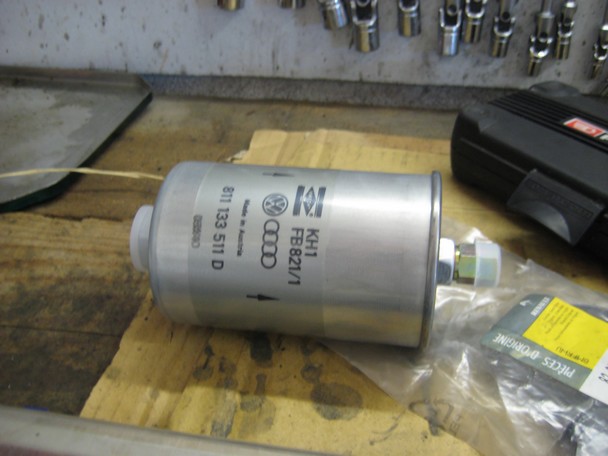

Bon voici ce que j'ai acheté comme filtre. Ce qui m'étonne c'est la pièce rapporté sur la droite (celle qui est bichromatée).
Alors j'attends qu'il ne reste plus qu' 1/4 d'essence et je regarde de plus près. Mais je suis pas sur à 100% d'avoir le bon modéle car là j'ai deux taraudages M14 de part et d'autre :? .
Le soucis y'a plus de stock sur ses voitures tout est sur commande alors c'est pas toujours tip top.
Voili voilou.

Bon, pour info le filtre est monté. J'ai donc enlevé la pièce bichromaté qui était visé dessus. A quoi elle sert :portnawak: , visiblement à rien sur une Golf II "EV".
Voici la réf si ça intéresse quelqu'un : Man Filter WK 853/1
Voilà

ta pièce ne serait pas un clapet anti retour ?
JUJU 37
Messages : 616
Re: filtre à essence
Message par JUJU 37 »
Peut-être :bizarre:
