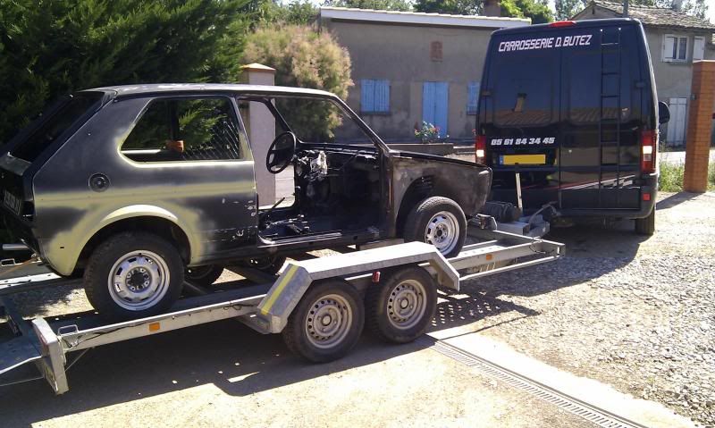

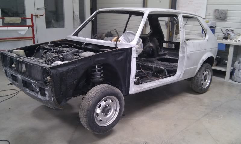

La gti a été démonter dans les règles avant son départ pour une nouvelle robe noire
Le départ pour la carrosserie

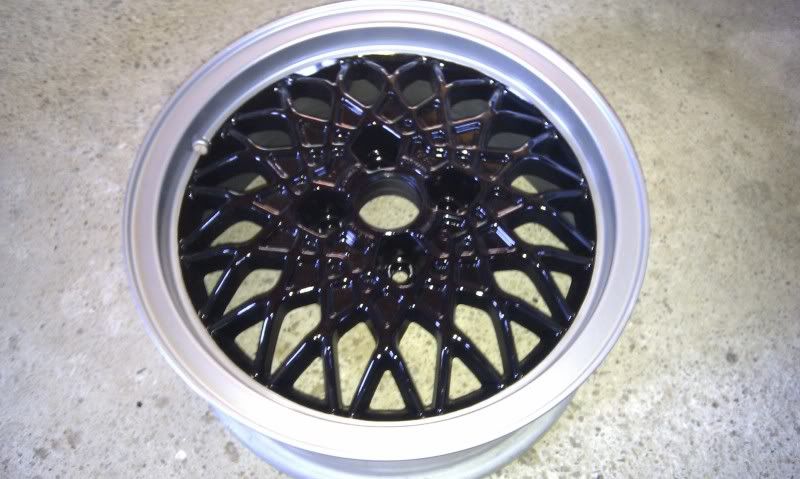

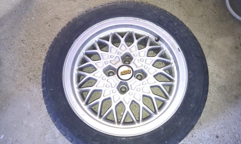

En attendant son retour je m'occupe a remettre l'interieur a neuf et une nouvelle teinte pour ses nouvelle roues.

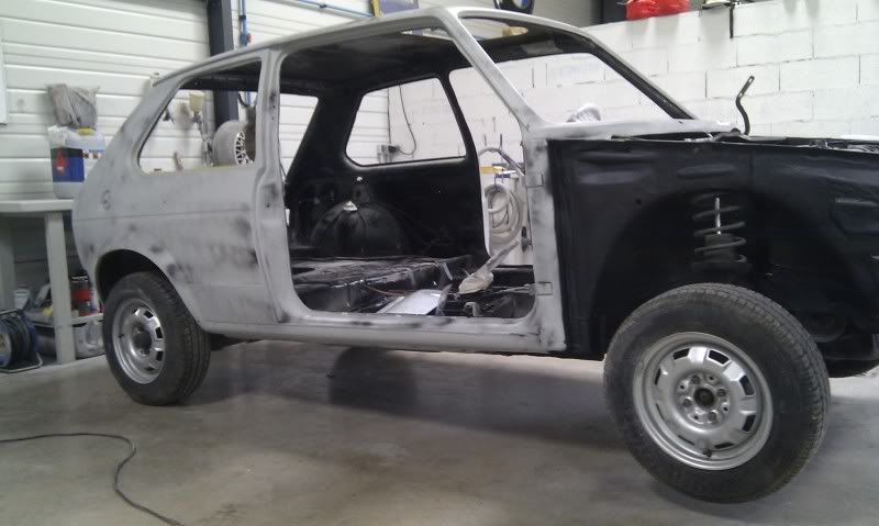

la suite des travaux

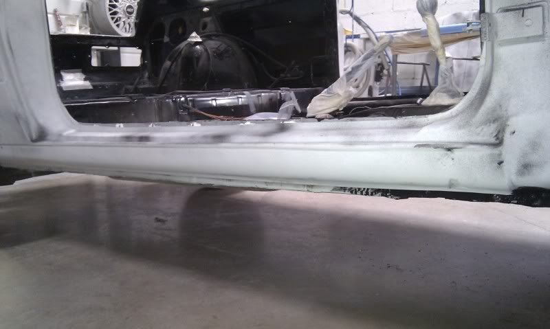

Le carrossier avance vite et bien
Bas de caisse apres :D
et avant les travaux ::snif

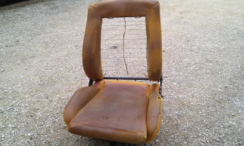

En attendant je m'occupe des sieges

cool de voir que ça avance, il a l'air de bien bosser ton carrossier :up:

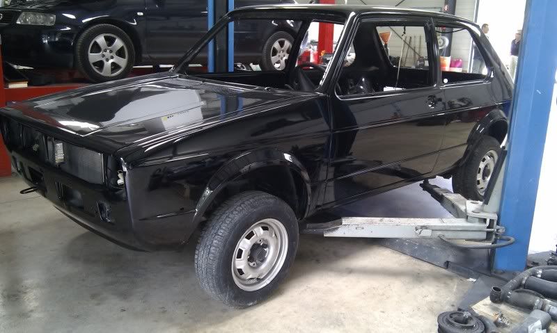

Et voila elle est fini :D
je la récupere dans la semaine et ensuite un petit peu de patience pour le remontage.
Re: phil31 et sa gti 1600 81
:up: :bravo: :bravo:
Ça brille :mrgeen: Bon courage pour le remontage
