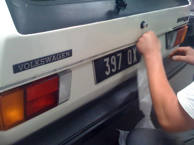

Le liseret que l'on voit sur cette photo, est toujours présent, ou seulement sur les petits feux ?
Je le vois souvent, et souvent je ne le voit pas :|
Messages : 4691
Re: Présentation de Rico
Le support de bocal est sur la cloche d'amortisseur côté conducteur.
Le bocal aide à réguler, bien sûr, puisque tu as plus de liquide disponible pour refroidir le moteur :wink:
Le liseret est présent sur toutes les GTI 1.

Y'a moyen de trouver ce liseret de coffre en neuf quelque part ?
hannibal
Messages : 207
Message par hannibal »
Sur le forum, golfequinox m'a vendu des bandes latérales et de coffre neuves pour la mienne, il en a peut-être encore :wink:
