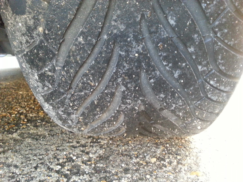

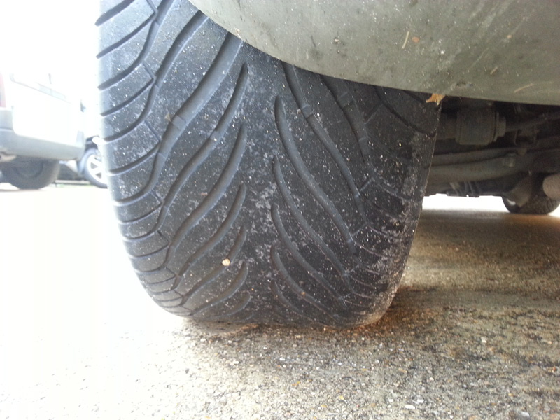

Salut les jeunes,
Je pense que c'est une question pour Georges ça mais bon, je la pose en public, ça peut toujours servir aux autres.
Sur le Z3, vu le carrossage négatif du train arrière, j'ai les pneus qui se bouffent plus sur l'intérieur que sur l'extérieur et du coup, je me rapproche du témoin à l'intérieur (j'ai encore un peu de marge) alors que l'extérieur paraît neuf, c'est normal mais ça fait ch... :roll:
Mes pneus sont de type directionnel, c'est-à-dire qu'ils ont un sens de rotation mais avec un profil symétrique (Avon ZZ3).
Pour illustrer :
L'idée serait d'intervertir les pneus sur les jantes (ou de retourner les pneus sur les jantes et inverser les roues ensuite, ce qui revient au même) afin de faire travailler la partie opposée de la bande de roulement, ceci dans le but d'exploiter le pneu au maximum (des 255/35R18 pour info :lol: ).
Je ne pense pas qu'il y ait de forte contre-indication mais j'imagine que ce n'est pas recommandé non plus vu que le pneu va peut-être moyennement apprécier de travailler fortement sur l'intérieur et peu sur l'extérieur une fois la permutation effectuée.
Si vous avez des avis ou expériences, n'hésitez pas. :lol:

Difficile à donner un avis sans voir le pneu ! Mais toutes les BM ont du carrossage à l'arrière et je n'ai jamais vu une usure irègulière, je pencherais pour un train ouvert.

les train roulant BM ce regle et comme dit billb trop d'ouverture est fort probable ou alors des pieces du trains ar usée

Plus sérieusement, soit la géométrie ou rotules ou silentbloc de bras morts ; soit tu as des pneus de m*rde (avon je n'ai pas de retour en pneu tourisme)..

billb a écrit :Difficile à donner un avis sans voir le pneu ! Mais toutes les BM ont du carrossage à l'arrière et je n'ai jamais vu une usure irrégulière, je pencherais pour un train ouvert.
Faudra que je regarde ça, les trains roulants ont 150000Km, certaines pièces ont ptet un coup dans l'aile.

Bah moi, l'intérieur semble plus fatigué et le pneu droit plus usé que le gauche (qui qu'a fait du drift dans les rond-points ? :crazy: )

polo40g a écrit :et de plus en appuie tu travailleras sur la partie la plus usé
Faut que j'étudie ça mais de ce que j'ai lu, le carrossage n'est pas réglable, je ne sais pas pour le para.

cela ne parait pas excessif comme usure ( du moins en photo ) surtout avec du 18 pouces , ont as vu pire
logiquement le para ar ce regle sur bm , sur ton modele la je ne sait pas par contre , avant tout verifier l'etat de tout le train arriere , inutile de faire une geometrie sur un train roulant fatigué , la norme apparament est 0° a 30° d'ouverture ( vu sur le net )
l'usure de tes pneus est reguliere ou ils ont tendance a etre en facette
la seul bm a la maison c'est la compact 316i a ma femme d'ou un recul sur la marque faible , en tout cas c'est fiable bientot 200000km et RAS malgré le petit 4cyl, celle qui me plairait un m3 e30 les tarifs s'envole helas :jevole:

Tu devrais vérifier tes sources, on ne met jamais de l'ouverture sur un train arrière, toujours de la pince pour éviter le survirage!

je ne fait que relater ce que j'ai lu , apres une breve recherche sur le net ce que j'ai trouvé sur le forum bmw z3 , passe leur dire tu feras des heureux :wink:
Re: Usure de pneus sur une propulsion
http://www.bmwz3club.fr/forum/viewtopic ... 20&t=22628
+17 à + 43', ça veut bien dire fermé! :mrgeen: , de 2.2 à 5.5 mm :exclaim:
Que les proprios de Z3 de ton forum soient adeptes du drift et les règlent en conséquence, ne change rien aux recommendation de BMW :exclaim: .
Si tu lis plus loin, le gars a le même problème que Gilloo, et tous sauf un seul croient que ça vient du carrossage! le gars se balade avec près d'un degré et demi d'ouverture! soit 11 mm!

Il me semble que certains proprios de Z3 montent des silents blocs de Z3 M car ils sont pleins et non creux.
C'est valable aussi pour l'avant.
Je confirme qu'à l'avant, les silent blocs sont trop souples. Même avec des neufs c'est souple.
Bon pour les pneus je crois que je les changerai quand je serai au témoin et basta, l'usure n'est pas si prononcée que je le pensais.
