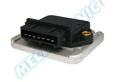

merci elle n'es pas parfaite loin de la mais j'ai tout fais tout seul,elle ne demare toujours pas c'est deprimant j'ai du rechanger demareur,pompe a essence,relais de pompe toujours rien au debut la pompe a essence ne tournait pas du tout ensuite avec le relais neuf c'etait bon l'essence arrivait jusqu'au distributeur apres essai l'autre jour sa ne fonctionne plus du tout a part en direct dans quel sens doit-on brancher la bobine au niveau des bornes car je n'ai aucune etincelle alors que l'allumage est entierement neuf sauf l'allumeur,aidez moi svp je ne sais plus comment faire sinon en attendant un sauveur pour mon moteur j'ai reponcé au papier trés fin (2000,2500,3000) puis repoli avec plusieurs polish et posé les bandes noires de bas de caisse j'attends donc vos reponses pour m'eclairer merci

Salut Laurent. Tu fais de longue phrase. As-tu un boitier TSZ? Tu as remonté un moteur 1800 c'est ça? Problème récurrent.
http://www.mecatechnic.com/GO1_GC32050_ ... 51B---.htm

j'ai remonter un 1600,le module d'allumage est neuf ainsi que les fils de bougies,la bobine et le doigt d'allumeur.
comment doit-on brancher la bobine avec le fil vert,le fil rouge et les deux fils noir? car il y a de tout et n'importe quoi de dit sur le net la dessus merci
