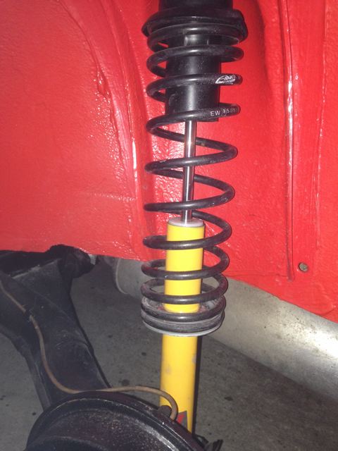

tu as mis quelle entretoise ? les origines passent sur tes koni?
Riquet
Messages : 373
Re: Golf Gti de 1983 de Riquet en restauration
Message par Riquet »
Bonsoir tout le monde et merci de vous pencher sur mon problème.....
@sebsoleil = oui se sont les entretoise d'origine.

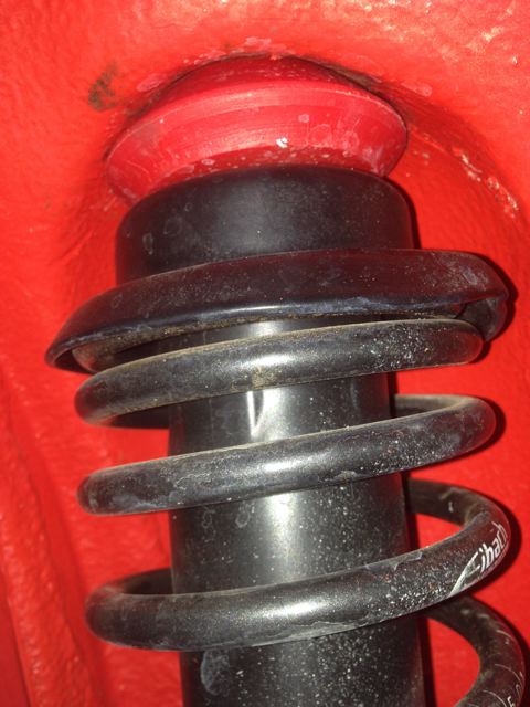

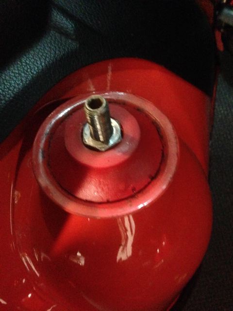

Voici en photo le montage

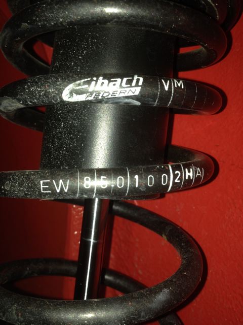

L'attestation des ressorts le N° indiqué sur le ressort correspond a celui marqué sur cette dernière

Splendide l'Oet!!!Comment est la finition??

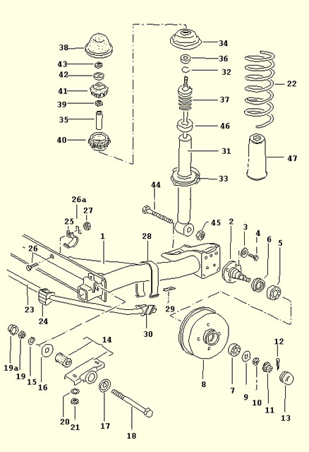

Sinon ton montage d'amorto a l'air d'etre bon.....Juste que la coupelle supérieure(la noire)doit etre solidaire de la tige d'amortisseur...donc bloquée au-dessus d'elle,et dessous...peut-etre par un clips,un écrou...
Si tout est bon a mon avis tes amortos sont mauvais....

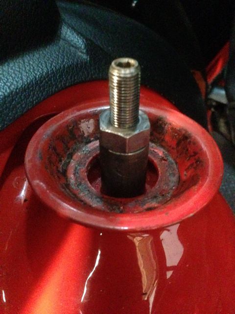

Riquet
Messages : 373
Salut yaya28
Tiens tiens !! mais au départ j'étais en origine mais usagés......
De quelle tuto tu parles ? donne moi le lien.
Yaya28
Messages : 85
Enregistré le : mar. 22 mars 2011 22:25
Message par Yaya28 »
Salut Riquet
J'avais posté dans la section suspension ..tu va trouver.

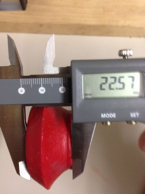

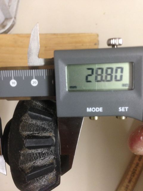

J'avais noté au final que le silent block sport était 12 mm plus fin comparé à ceux d'origine.
Donc j'ai remis des origines et nickel !

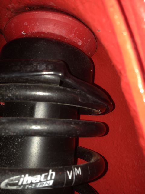

Riquet
Messages : 373
Bonsoir tout le monde....
@Yaya, je crois que tu m'as mis sur la bonne piste......

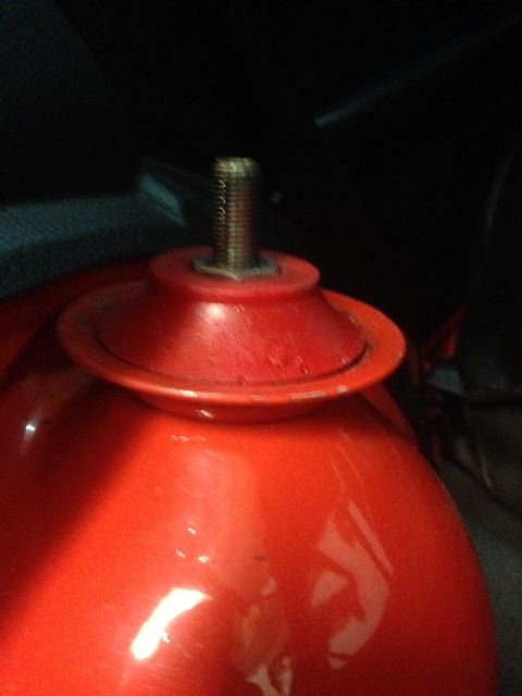

effectivement les silent-bloc rouge son moins epais que ceux d'origine ( voici les supérieurs en photos)
Riquet
Messages : 373
Donc voici ma synthèse: :penseur:
mon silent-bloc arrive légerement a l'inférieur de l'écrou qui se situe après l'entretoise, donc quand je met la rondelle et je bloque avec l'écrou final, il vient en appui sur la rondelle et l'entretoise et de ce fait les silent-bloc ne sont pas assez compressez l'un vers l'autre. Ce qui engendre du jeux.......
Vous m'avez suivi !!!!
Ce qui me semble bizarre, c'est que sa me faisait la même chose avec ceux d'origine :exclaim: :exclaim:
Bon va falloir redémonter tout ça et revoir la chose....
Si quelqu' un peux me donner la longueur de l'entretoise et ou je peux commander des silent-bloc style origine.....
Puis je raccourcir l'entretoise ??

Riquet
Messages : 373
hello freijojo,
Je comprend ton montage, il est peux être fonctionnelle mais pas correcte :bizarre:
car ta tige d'amortisseur n'est pas maintenue correctement dans le passage de la carrosserie, je pense même que c'est dangereux..... :o :o
tes silent bloc doivent être écrasé a mort......

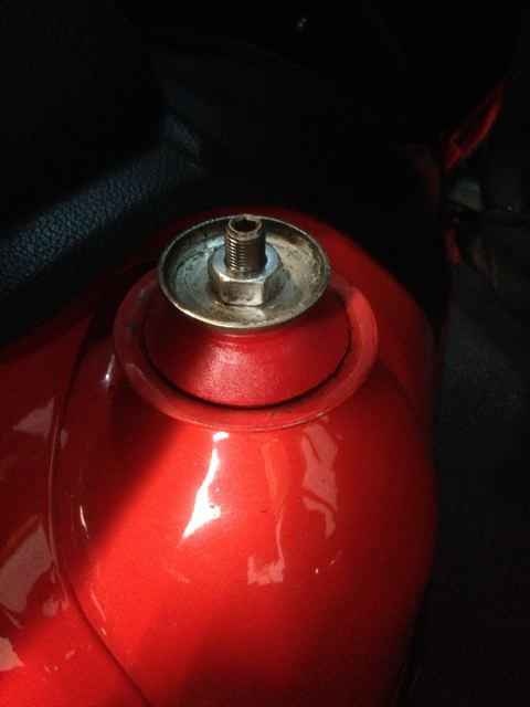

voici le montage correcte....
Messages : 1584
:bizarre: Ba non au contraire je les trouvent pas assez serré... Faut que je regarde j'ai changé les silent bloc mais j'ai remonté les coupelles comme l'ancien proprio, j'ai peut être 3 boulons, je regarderais ça...
