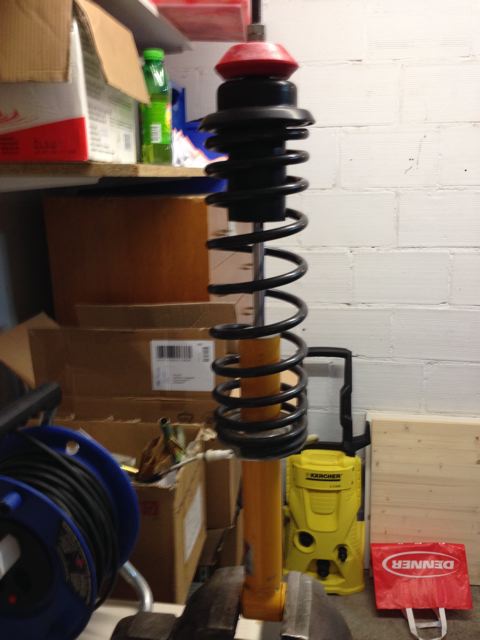

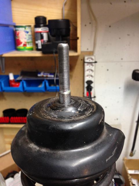

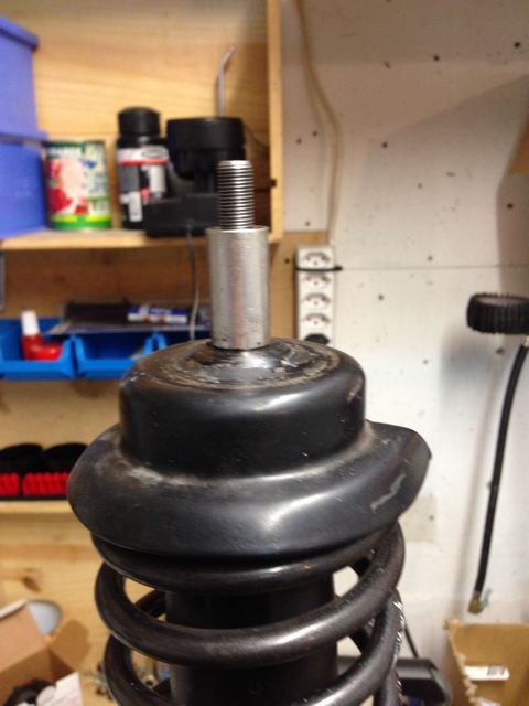

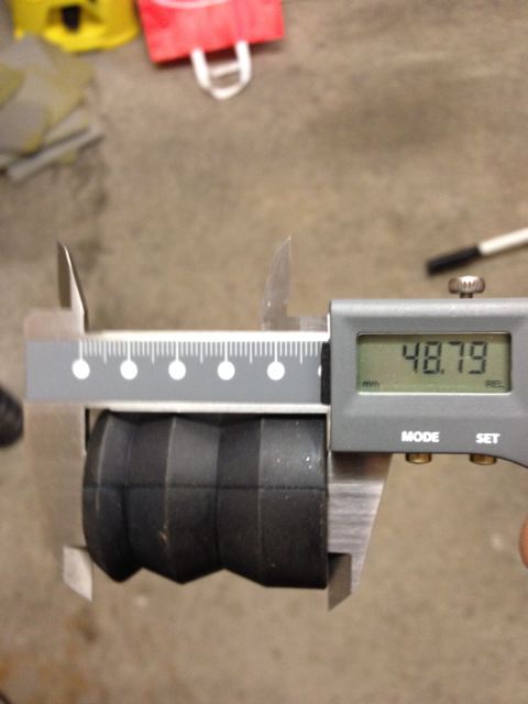

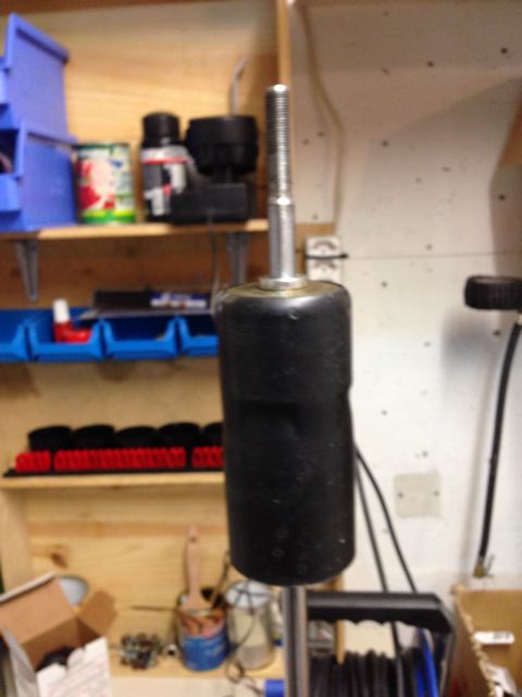

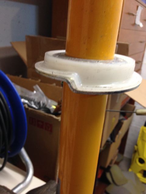

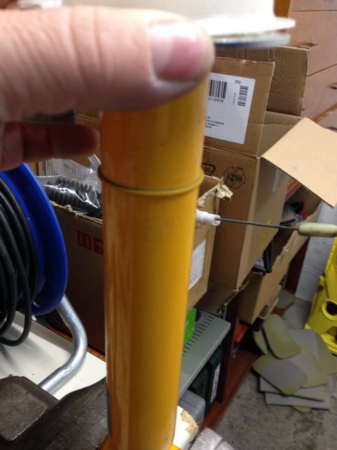

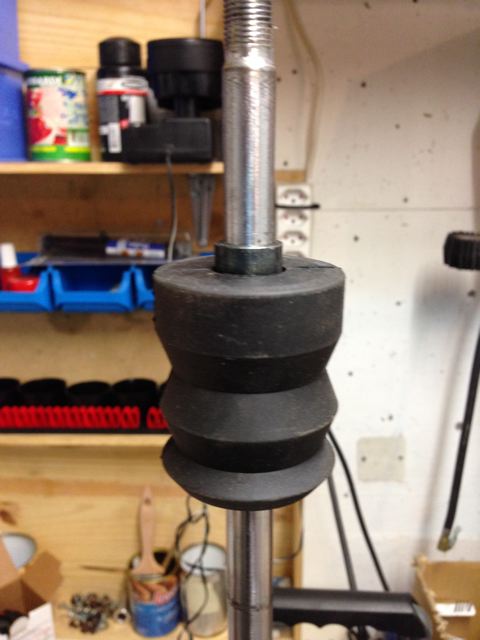

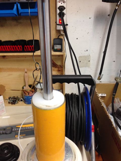

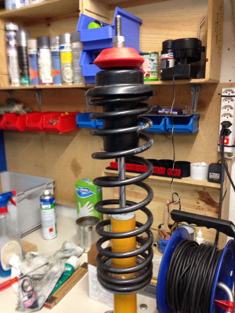

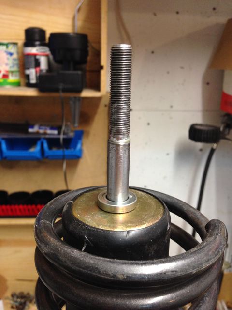

Bonjour, voici plein de photos de mon montage des amortisseurs arrière
A vos commentaires.......

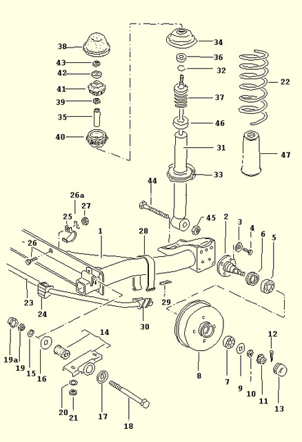

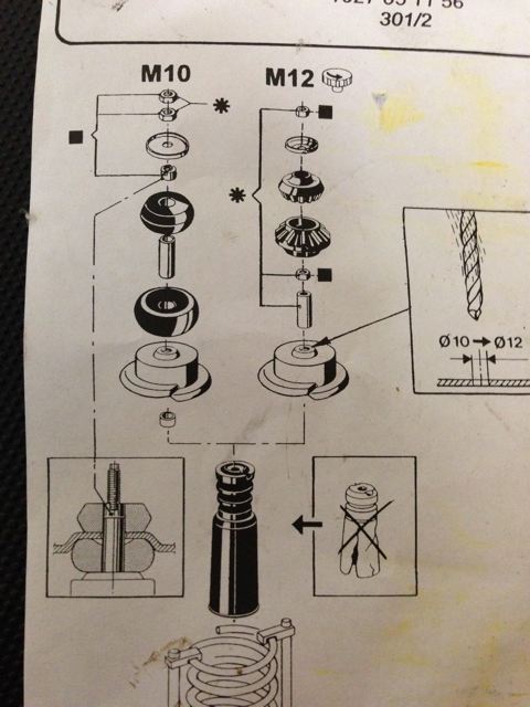

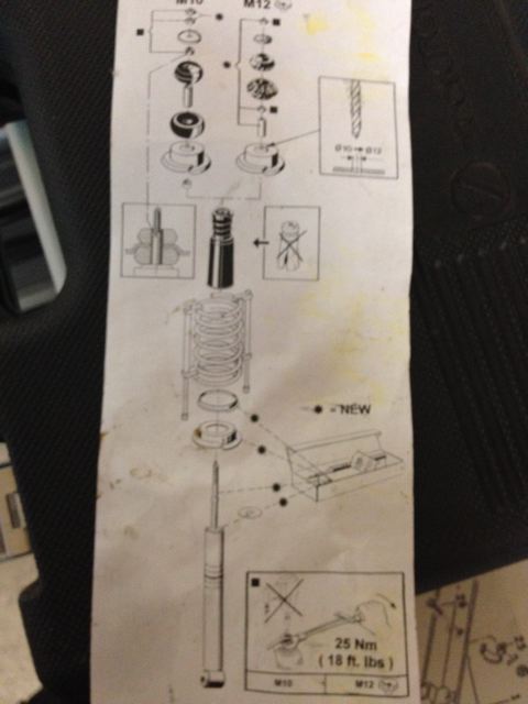

selon le plan de montage je n'ai pas le N° 32 et 46
Quelle doit être la longueur de la gomme N° 37?

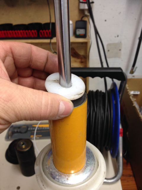

Riquet
Messages : 373
Re: Golf Gti de 1983 de Riquet en restauration
Message par Riquet »
et encore une....

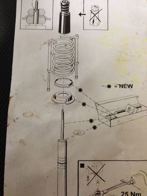

Apparemment si j'ai bien compris les tiens sont en M10 donc avec le montage de gauche sur la dernière photos et il te manquerai les 2 petites entretoise.(comme celle détaillé en gros plan en bas à gauche)..et effectivement les 2 écrou ensemble à la fin,je n'avais jamais vu ce montage,il est bien ce document.
Riquet
Messages : 373
@sebsoleil
C'est le document livré avec les amortos Koni....
mais je n'ai pas reçu ces entretoises avec...

Je comprends pas,ton montage a l'air bon,la longueur de la butée anti tallonement n'est pas super importante,cela m'étonnerais que lorsque tu roules la butée aille a fond!!
Par contre l'autre petite pièce est un clips non?Mais es-tu sur que ta coupelle supérieure est bien immobilisée?La tige ne doit pas coulisser dedans,l'effet est que la voiture ne travaille que sur les ressorts(inconduisible),je suis désolé,mais ne vois que cette piste,en plus des amortos neufs hs...ça m'étonnerais qd-mm :sage:
Courage :mrgeen:

CORSICA70 a écrit :Par contre l'autre petite pièce est un clips non ? Mais es-tu sur que ta coupelle supérieure est bien immobilisée ? La tige ne doit pas coulisser dedans, l'effet est que la voiture ne travaille que sur les ressorts
+1 j'ai eu le soucis après le montage de butées PU sur ma G2 (même principe)
Vérifie tout particulièrement le clip (32) & la rondelle (36) sur l'éclaté ci-dessus
