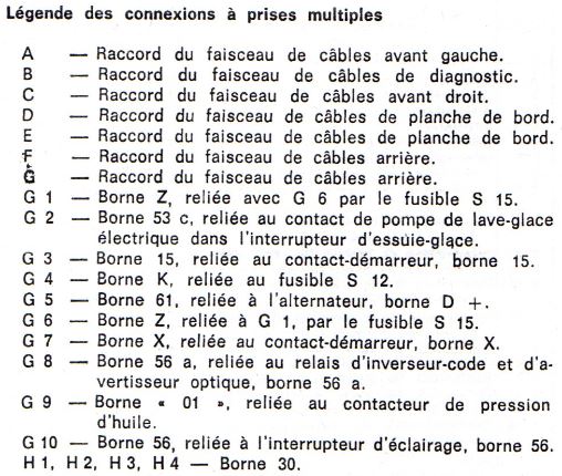

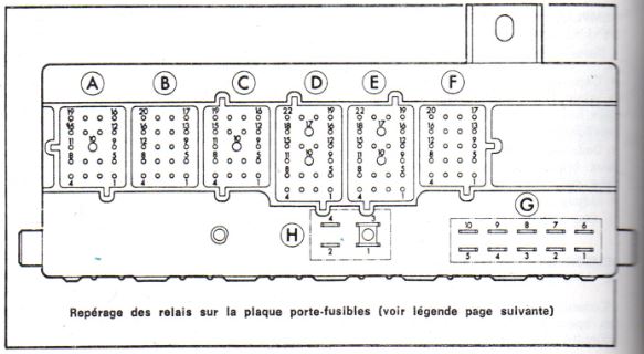

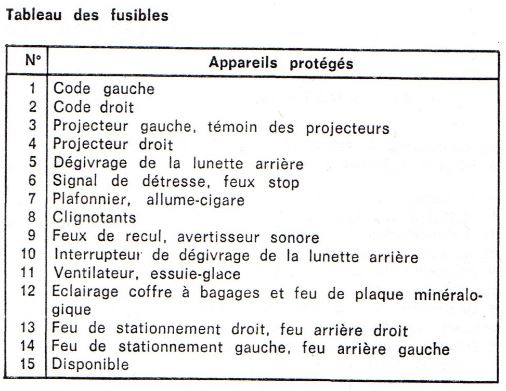

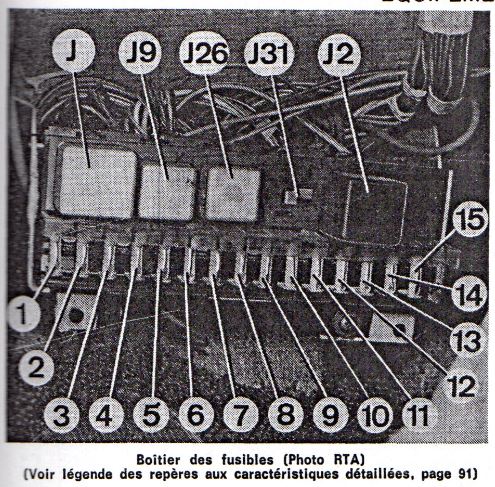

Bon quelques news, on à voulu démarrer mais c'est le bordel dans l'élect !!!
La pompe à essence neuve ce déclenche pas !!
Mais avec les pièces qui trainais j'ai changer la calandre avant (pas encore une gti mais ça viendra)
Et autre bonne nouvelle j'ai trouver un 1600 EG avec bloc H pour un prix dérisoire !!! presque complet
et j'ai ces fils qui sont coupés et je ne sais pas où il était censé être connecté ??!!!

Salut FoBi. Est ce que ça peut t'aider? :coucou:
Porte fusibles1.JPG (41.96 Kio) Vu 1350 fois
Légende des connexions.JPG (73.62 Kio) Vu 1350 fois
Boitier fusibles.JPG (104.43 Kio) Vu 1350 fois
Tableau des fusibles.JPG (50.41 Kio) Vu 1350 fois

pour les fils j'ai trouver, comme il à mis un compteur et commodo MFA, c'est juste les fils qu'il a pas su brancher !!!!
La voiture à démarrer, mais, durite de surpresseur exploser donc à changer !!!
