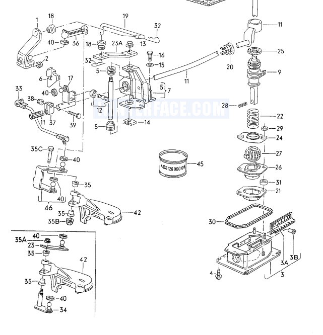

Tu comptes remplacer la pièce N°1 aussi?

non pourquoi ?

La pièce n°1, c'est celle qui peut être modifiée pour un Short Shit ? :roll:
C'est pas plutot la boule en 12 qui peut se désagréger ... :?
Re: presentation
Oui KAder, tu as raison, le 2 est resté dans le clavier :oops:
De mémoire pas donnée.
Je n'ai pas la possibilité de vérifier maintenant.
Et pour la pièce N°1, en effet c'est celle-là que certains optimalisent. :sage:

J'ai jamais essayé de boite de golf 2 neuve mais je trouve que l'ensemble reste assez agréable (verrouillage, étagement, guidage, ...)
N'étant pas tendre avec cet accessoire (je suis déjà venu à bout d'ensemble réputé costaud :? , Opel, PSA, ... ma technique du double débrayage n'étant sans doute pas très au point :) ), j'ai donc un petit doute sur l'efficacité à long terme des QuickShift !
La dernière que j'ai eu l'occasion de tester, sur une William's était vraiment d'une efficacité douteuse : impossible de rétrograder en 2nd ou passer la MA sans faire craquer la boite ... (mais le proprio n'était pas plus doué que moi pour éviter le pb)
Bref pas sur qu'il y est beaucoup à gagner de ce coté :bizarre:
Désolé pour le HS :oops:
Re: presentation
En effet Kader, par "optimaliser", chaque conducteur a son feeling.
Je me demande si ce n'est pas plutôt la N°40 d'ailleurs :bizarre:
Pas trop envie de chercher.
Par contre la N°12: arbre de renvoi:
- 18€ chez Mécatruc. Un copain l'a explosée au bout de 500 kms.
- +/- 50€ chez VW
Je quitte aussi le hors sujet :wink:

"Par contre la N°12 : arbre de renvoi:
- 18€ chez Mécatruc. Un copain l'a explosé au bout de 500 kms.
- +/- 50€ chez VW"
Bon à savoir, j'hésitais à m'approvisionner avec les joints :roll:
J'ai lu quelques part qu'il était préférable de les remplacer par un arbre d'inversion de golf 3 mais ils n'ont pas les même référence ... :bizarre:
Re: presentation
Oui, ta dernière remarque est juste.
