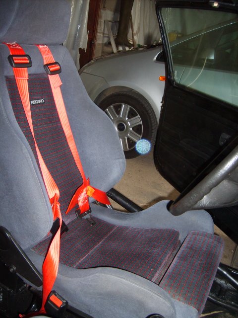

J'avais a priori les mêmes Recaro dans ma Golf "circuit" que je viens de remplacer par des baquets.

Je trouve les Recaro sympa, le sellier a fait du bon boulot.

Origine Ford

Oui Ford a priori XR3 mais quel modèle ??

les miens sont d'une fiesta XR2
