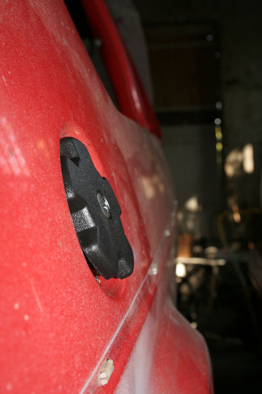

Il n'y a rien entre la carrosserie et le bouchon on voit les 3 vis de la goulotte tout le temps ?
Est il normal qu'il se décale vers l’extérieur vu de profil ? je suis pas sur de la visibilité sur la photo

D'origine il y a un autocollant noir mat qui cache les vis.
Le bouchon est un peu de travers notamment si tu as une goulotte refabriquée. Le mien est pire que ça.

Ok merci Gilloo, alors l'autocollant doit être celui ci http://www.volkswagenstickers.co.uk/ind ... arch&cat=7
Pour la goulotte, je ne sais comment reconnaître si c'est une refabriquée ou pas.

Là on voit qu'il te manque la mousse qui s'applique entre ta goulotte et le trou de remplissage :

@aurélien : c'est mousse + autocollant, ou mousse seule, je trouvais pas logique qu'il puisse tourner une fois fermé
@Gilloo : effectivement le tiens est bien pire :o

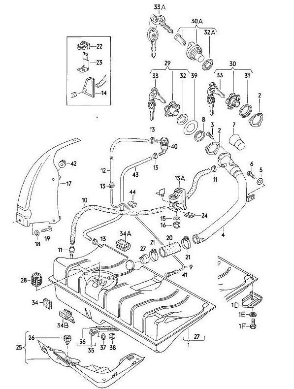

Messages : 4691
Re: Bouchon de réservoir
Mousse à l'intérieur, autocollant à l'extérieur.
2 c'est la mousse, 8 le guide plastique, 39 l'autocollant (seule partie à l'extérieur).
Le bouchon tourne bien une fois verrouillé, pas de souci.

Message par Rico69 »
Terrible le plan, merci, donc autoccolant seul dehors
