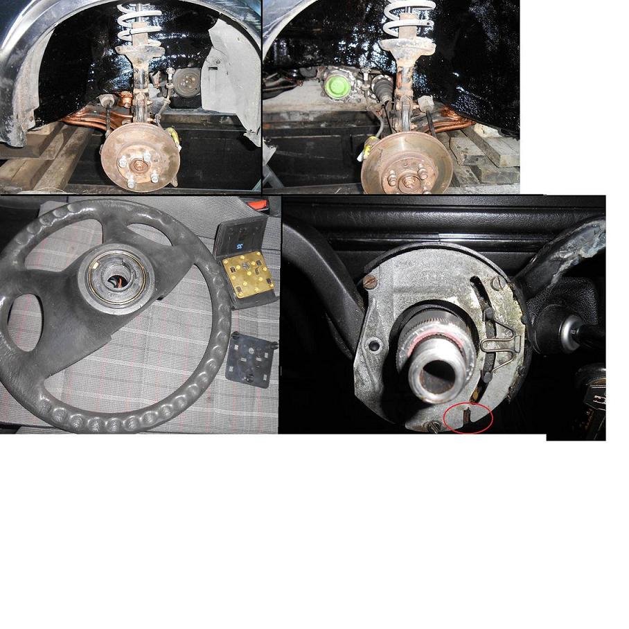

BONJOUR A TOUS
Ne connaissant pas le système de joint tournant pour le klaxon golf2 (remise en état à l'origine),voir photos.
Quelqu'un aurait il des infos,ou se procurer, comment réparer? J'ai l'impression qu'il me manque des pièces.
Je pense qu'il est possible de tirer un cable mais le but est de revenir à l'origine donc... .
MERCI DE VOTRE AIDE :sage:

En effet il te manque un petit 'patin' de frottement en cuivre sur ton support commodo!

Voila à quoi cela ressemble :

+1a Thomas la voilà la petite lamelle en cuivre au il te manque ....

Bonjour à tos
MERCI A TOI "THOMAS02"
Oui c'est bien ça il me manque une pièce, je n'arrive pas à trouver donc je vai en refabriquer une (je me suis permis de sauvegarder ta photo) ou simplifier.
Merci encore à toi, le 02 c'est pas loin à charge de revanche je t'envoie un MP :sage:
