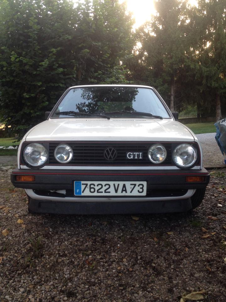

je m'appelle Kevin , 21 ans , je suis du 38 ( Isère ) , a coter de Bourgoin-Jallieu . Je suis Carrossier Peintre , et je viens de faire l'acquisition d'une petite GTI :)
Une bonne restauration complète s'annonce , peut être même un changement de couleur ( Rouge ) .. a voir .
GTI 8s de 1986 , 2eme main , 230 000km

un début de tuning :?
elle mérite d etre restaurée la petite .....
Surtout ne change pas la teinte :o , laisse la d'origine tu le regrettera

Belle blanche j'ai la même regardes par toi même ! intérieur extérieur c'est la même ! Par contre sauve la de ce début de tuning :triste: elle n'a pas le droit d'être maltraité ! Je fais confiance à ton talent !
Bonne journée à toi :)
Re: GOLF 2 GTI 8s Blanche
ne change pas la couleur, ou prends-en une belle rouge direct, ça te coutera moins cher au final ;-)

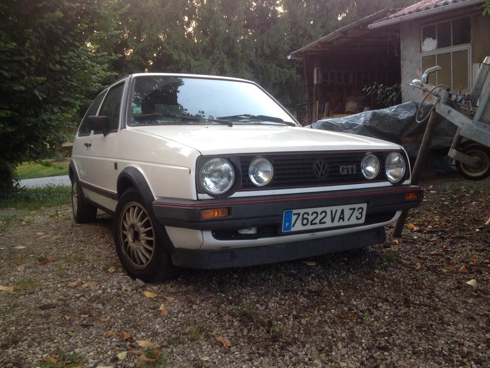

petite question , les jantes qui sont dessus , sont des GTI ?

pas correspondante a ton année.
La tienne devait etre surement montée en jantes tole 14"

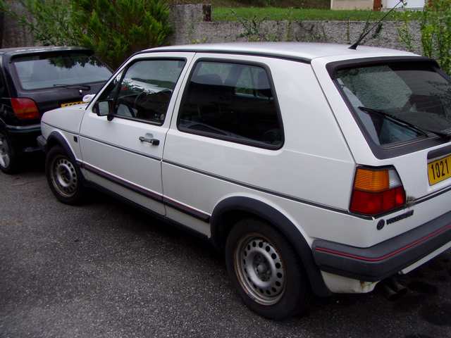

tes jantes sont des ronal r8, jantes vendues en accessoire par le réseaux (et célèbre sur la Golf 16s vw motorsport championne du monde ainsi que sur les audi quattro).
Perso je trouve qu'elle vont bien même si les 6*14 tôle "à trou" sont un classique parfait!
Attention: Si tu comptes toujours changer la teinte (c'est un choix personnel!)
Pour la teinte si ta voiture a un chassis de 1986 (lettre "G" dans le numéro de chassis), le seul rouge brillant direct disponible était le rouge "mars 80" La3a. tirant légérement sur l'orange.
Si c'est une chassis 1987 ((lettre "H" dans le numéro de chassis), le seul rouge brillant direct disponible était le rouge "tornado" Ly3d. Teinte plus rouge cerise.

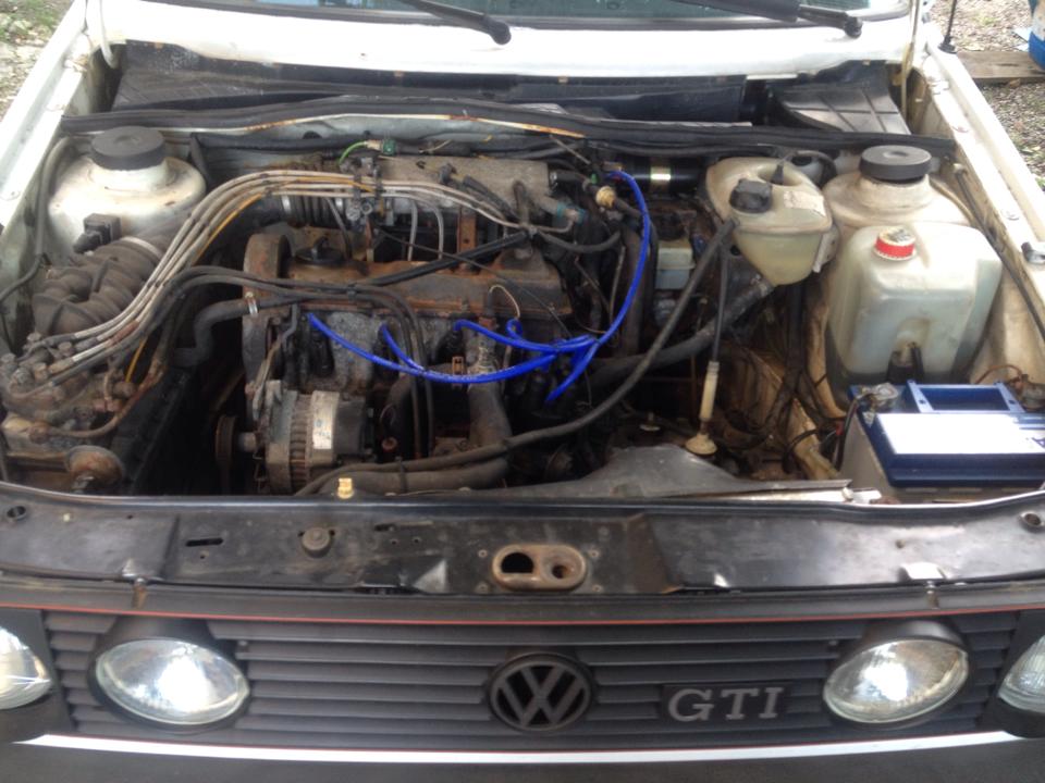

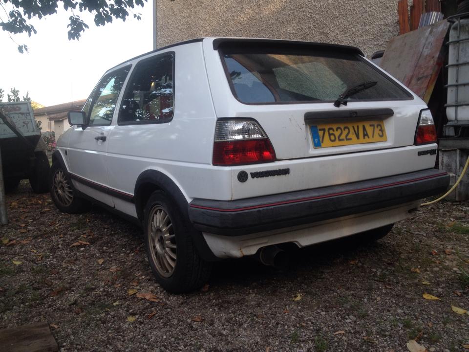

Pour le côté tuning,ça va c'est pas trop méchant,juste une paire de feux ar et un échappement à retrouver.
Tu dépose la mécanique,une réfection est nécessaire de ce côté?

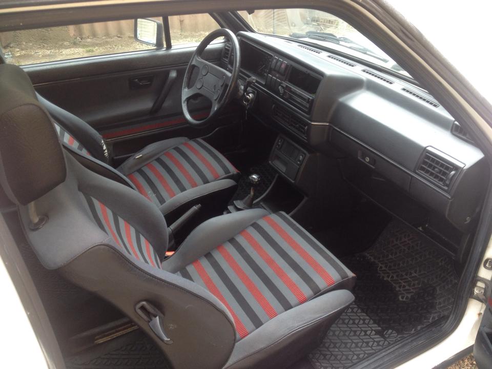

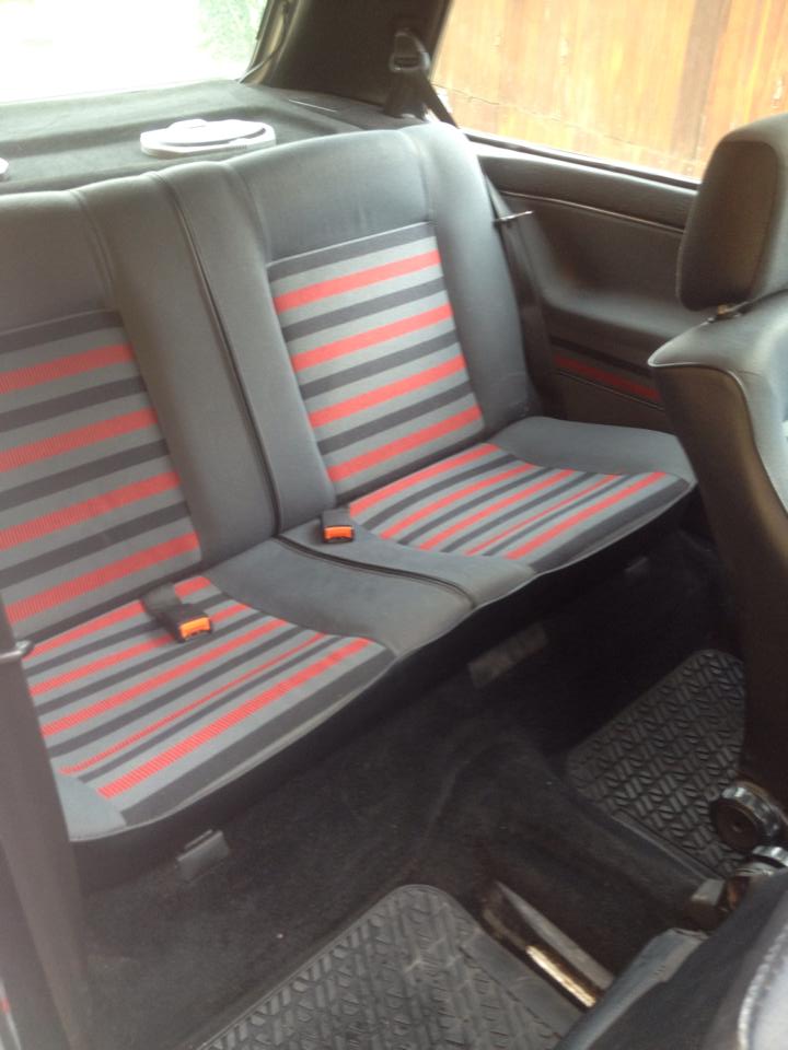

Concernant le siège abîmé,c'est là que ça va se compliquer,pas évident de trouver le tissu.

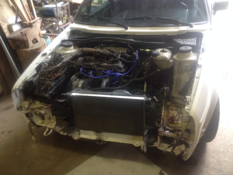

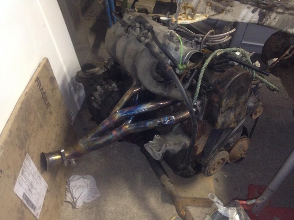

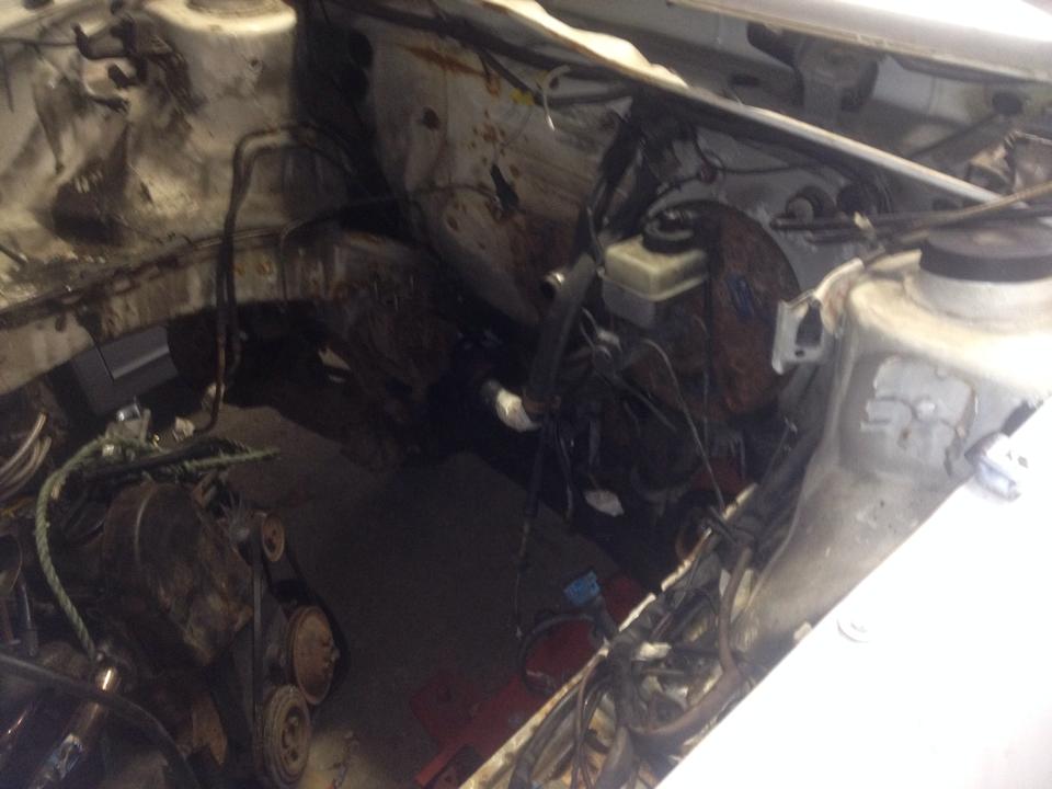

la mécanique est déposer pour repeindre et dérouiller le compartiment moteur , puits changement de tout les "joint" , distribbe , embrayage , ect .. et netoyage , polissage , peinture du moteur et autres . Plus neuf que chez VV quad elle sera fini :)
Pour les feux , j'ai les orange et les teinter , c'est les quelle les origine ?

Pour le siege je connaît un célllier qui va me bidouillier ca .
Kevin38-1664 a écrit :Pour les feux , j'ai les orange et les teinter , c'est les quelle les origine ?
L'info par l'image.........

Les feux arrières teintés sont équipés sur les modèles en édition spéciale ou limité. Comme Édition one, match, blue etc
Je trouve ça joli et sympa mais c'est plus type origine en couleur orange comme les nôtres :)

Aujourd'hui , dépose , nettoyage & peinture du train avant :)

quelle peinture a tu utilisé?
Kevin38-1664
Messages : 17
Enregistré le : lun. 4 août 2014 19:38
Message par Kevin38-1664 »
Brilliant direct , de chez STANDOX ( gamme poid lourd )
